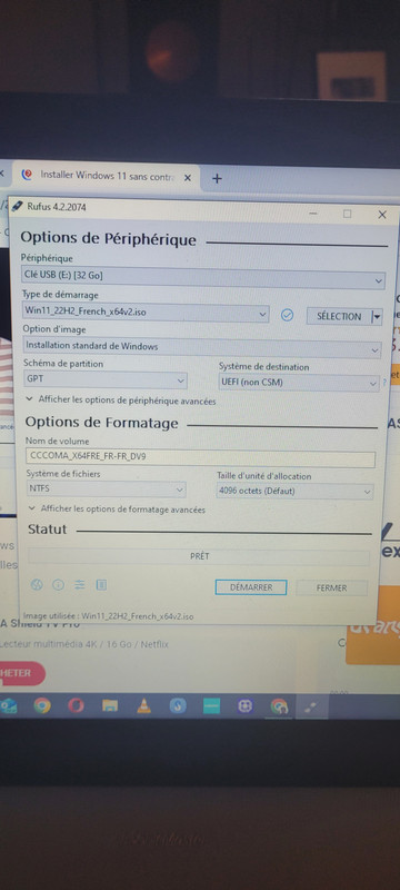

Je fais la manip sur un autre PC pour infos.
Je commence par importer l'iso dans rufus :
https://i.postimg.cc/kGC26Rbq/20231017-211906.jpg

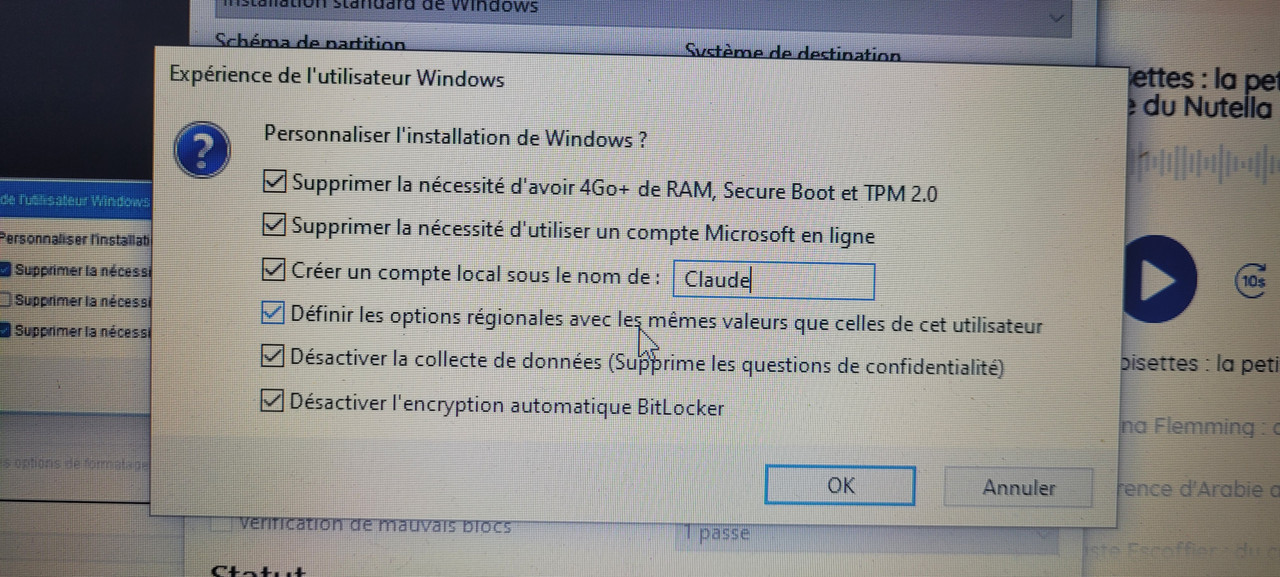

Puis démarrer j'ai ces options (je coche tout?) A noter que je n'ai pas l(option pour le CPU, qui est le seul blocage que j'ai lors de la verif d'intégrité.
https://i.postimg.cc/TYyzLNT2/20231017-212208.jpg
Je valide ainsi?
Encore merci
Message édité par Chausey le 17-10-2023 à 21:38:31

Posté le 17-10-2023 à 22:19:36  profilanswer
la seule primordiale c'est la premiere et peut-etre bien la derniere (pcq je pense que bitlocker ne fonctionne que si TPM présent)
https://i.ibb.co/TMFPWf9/capture.jpg
les ? c'est si tu veux
les X c'est pas utile de cocher
c'est la question du TPM qui fait le blocage cpu, pcq ton cpu n'a pas de puces TPM, contrairement aux cpu plus récents

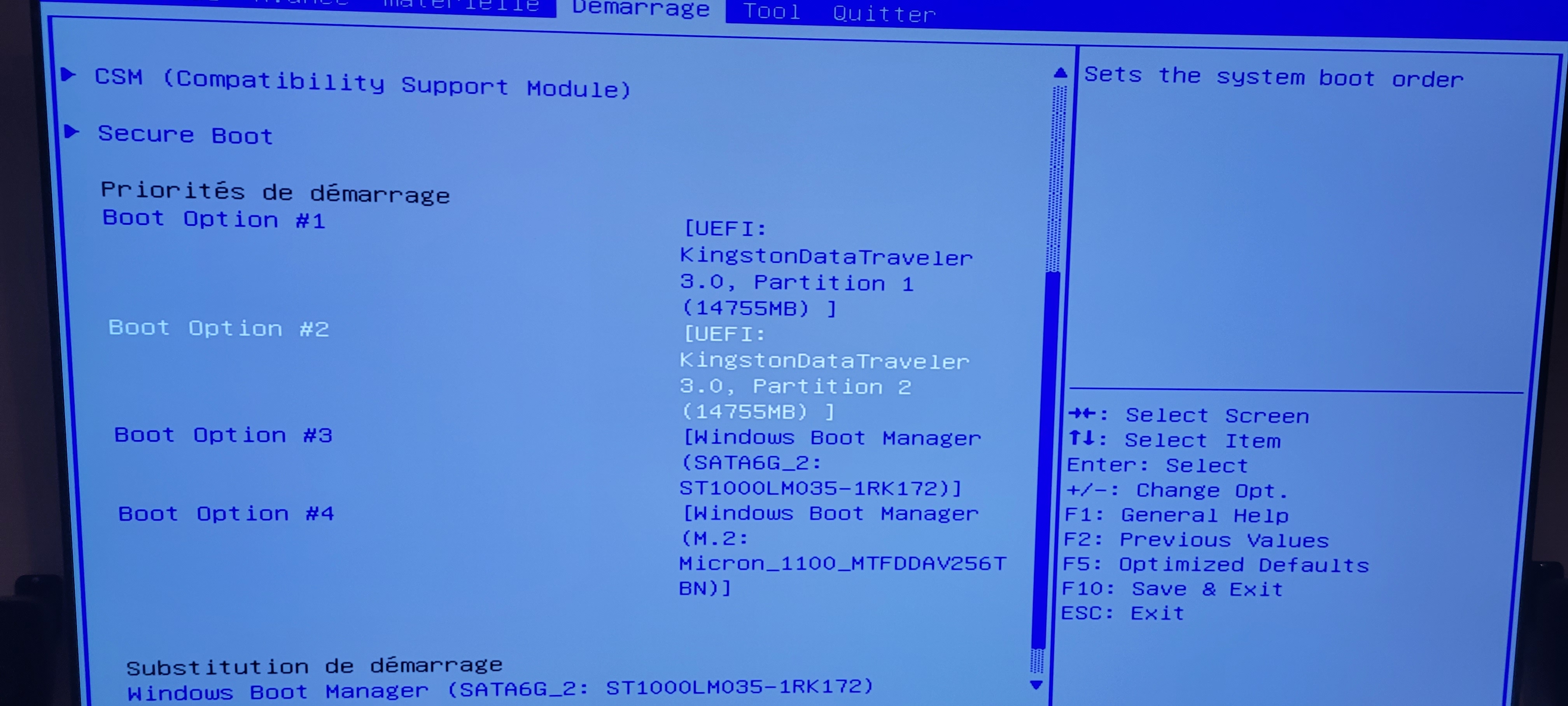

Juste au cas ou, mes options de boot sont bonnes?
https://www.hebergeur-image.com/upload/82.142.3.230-652f0659c17df.jpg
n°11289173
kabyll
Posté le 18-10-2023 à 07:40:20  profilanswer
Je sais pas pourquoi t'as deux partitions sur la clé usb
Mais en 3 t'as mis le hdd et en 4 le ssd, inverse ces deux là
Si le ssd a du plomb dans l'aile, ca peut expliquer tes soucis. A verifier avec cristaldisk info
Message édité par kabyll le 18-10-2023 à 07:41:22

Oui je n'ai pas compris non plus pourquoi 2 partitions sur la clé USB, cela m'a fait ca sur les 2 clés USB. (je peux peut être tenter de virer une partition via le gestionnaire de disque?)
Le HDD était débranché, je refais la manip en mettant les options de boot come suit :
clé USB partition 1
clé USB partition 2
SSD

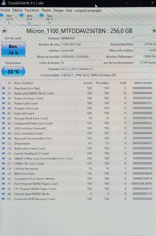

Voici le résultat de cristaldisk :
https://i.postimg.cc/dQfXrb71/20231018-130927.jpg

Posté le 18-10-2023 à 14:11:31  profilanswer
il est pas tout jeune et il a deja pas mal tourné, mais rien d'inquiétant, une usure normale pour un ssd qui a 6 ou 7 ans
ca reste étrange les deux partitions,
