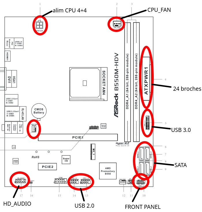

Bonjour
Il n'y a pas tellement de cables à connecter.
De l'alim à la CM :
Le 24 broches (ça j'imagine que ça pose pas de problème)
Le 4+4 broches pour le CPU, souvent situé en haut à gauche de la carte mère installée dans un boitier ATX standard.
Du boitier à la CM :
Les cables USB si plusieurs versions (USB C, 3.0, 2.0)
Le cable audio, situé le plus souvent en bas de la carte mère, il y a parfois deux connecteur, Audio_HD et AC97, vaut mieux audio_HD.
Les cables du front panel, regroupés à un seul endroit sur la carte mère : PWR_SW, RS_SW, HDD_LED, PWR_LED.
Selon ce shéma :
https://www.intel.com/content/dam/support/us/en/images/motherboards/desktop/sb/img/fp_header.jpg
Ensuite il y a les cables pour les disques/lecteurs, que tu branches à l'alim puis à la carte mère.
Et bien sûr les cables pour les ventilateurs, dont celui pour le CPU, noté CPU_fan pour le CPU et CHA_fan ou SYS_fan pour les autres. Il y a parfois un connecteur PUMP_fan pour les AIO ou watercooling home made.
Quand tu auras installé le GPU il y aura un cable (ou plusieurs) à brancher depuis l'alim.
Je crois que j'ai fait le tour.
Ci-dessous le détail :
https://rehost.diberie.com/Picture/Get/t/246529
J'ai oublié le cable CHA_FAN au milieu de la CM, c'est là où tu branches un ventilateur boitier, il n'y a pas d'autre prise CHA_FAN j'ai l'impression, si tu veux y brancher plusieurs ventilos il existe des adaptateurs en Y.
Edit : il y a une deuxième prise CHA_FAN en bas de la CM.
Par contre, l'alimentation Tempest personnellement je m'en méfierais. Si tu n'as pas encore acheté mets en une autre, d'une marque plus réputée.
Globalement une alim de 500W ne devrait pas couter moins de 50€, ces alim "tempest" coutent bien trop peu cher pour être qualitatives.
Message édité par artouillassse le 14-01-2024 à 17:44:28

Maintenant c'est dit, vous aurez été prévenu.
1) personne sur ce sujet ne bosse pour tel marque d'alim
2) on te mets en garde, ton bloc d'alim a eu aucune review rien du tout sur youtube ou sur le net
3) par expérience, des blocs d'alim qui fumaient et qui emportaient parfois la config, j'en ai vu, bon il y a pas mal d'année mais bon...
4) dans une alim t'as du +5/-5 +12-12, si l'une de ses tensions est à la ramasse, au mieux ça démarre pas, au pire ça emporte la config.
5) pas de garantie 10 ans pour ces alims...

Bon, le disque est rayé, artouillasse a répondu à la question des connexions, on ferme.
