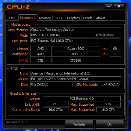

Config:GIGABYTE B850 Eagle WIFI6E Carte Mère - AMD Ryzen 9000 Series CPUs, VRM numérique 8+2+2 Phases, jusqu'à 8200MHz DDR5 (OC), 1xPCIe 5.0 + 2xPCIe 4.0 M.2, LAN GbE, WiFi 6E, USB 3.2 Gen 2
Processeur :MD Rysen 7 8700G (Radeon Graphics)
Mémoires: Kit G.skill Trident Z5 Rgb - Ddr5 - Kit - 32 Gb: 2 X 16 Gb .

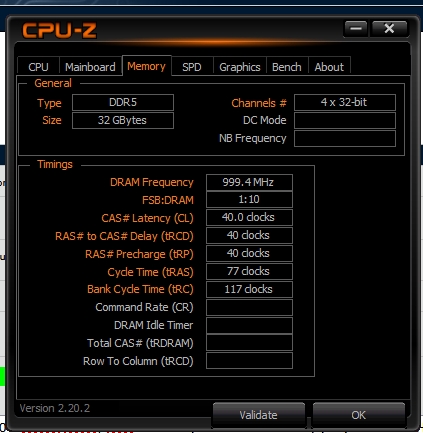

(Gros) problème: Depuis l'achat (Avril 2025, 15 mois), j'avais bien activé XMP1 et constaté VIA LE BIOS DE LA CM que ma fréquence était bien passée en 7200 MHz. Surprise lorsque , récemment, j'ai testé ma vitesse avec CPU-Z !: DRAM Frequency: 999 MHz; FSB:DRAM 1.10; CL,tRCD, tRP =40clocks, tRAS 77 clocks; tRC 117 clocks.
Etiquette sur la boite de mon kit: F5-7200J3445G16X2-TZ5RK; DDR5-7200 16GBX2; CL34-45-45-115 1.40V.   "Intel XMP 3.0 Ready"
 N'y connaissant rien, j'ai consulté ,bien que méfiant, l'IA, résultat :

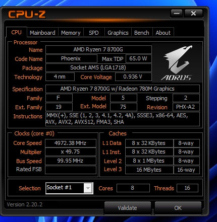

Posté le 17-07-2026 à 17:42:25  profilanswer
Re, et bien paumé depuis hier ! D'abord: la boite de mes ram porte la mention" Intel XMP3.0 Ready, mais compatible EXPO sur le site de Gigabyte. J'ai pris un proc avec CG intégré pour éviter d'acheter une VRAIE CG car ma vieille alim (8 ans, comme mon ancienne config rendue obsolète grâce à W11) n'avait pas le second connecteur. Je pensais améliorer ça plus tard, car si ma CM est à l'aise dans son boitier ATX à 2 ventilos, je n'ai que le "ventirad" vendu d'origine avec le proc. Ne jouant pas, je ne m'attendais pas à des miracles, mais de là à tourner à 2MHz...J'ai effectivement lancé OCCT au pif, n'y comprenant rien, et j'ai effectivement constaté dans
CPU-Z que la Dram Frequency était remontée à 2399 MHz, plus que la fréquence de base d’après ce que je comprends (je vais essayer de vous envoyer la capture OCCT+CPU-Z+Ryzen Master, dont plusieurs capteurs montent au max, ce qui me fait flipper sérieux:PTT et EDC à 98%) .Cela dit, la fréquence reste stable à 2399MHz et le FSB RAM à 1:24 également. Par contre, dés le test terminé, la fréquence retombe à 999 Mhz,(2000MHz, même pas le minimum, alors pour les 7200 !!!![img][/img] [img][/img] Dites-moi si les 2 tableaux sont visibles, et sinon comment les poster...

Sinon, ce qui me fait plaisir, c'est que la fréquence n'est pas définitivement figée à 999 MHz (pourquoi pas 2400 ou 4800 ?), puisque l'OCCT est capable de l'émuler bien plus haut. Mais dans quelles conditions : dangereuses ou pas ? C'est pourquoi je compte sur vous pour me guider, car je ne vais pas m'aventurer sans conseils avertis à bidouiller les valeurs du BIOS. Sauf que je croyais naïvement qu'il suffisait de choisir un profil pré-établi par la CM, de l'appliquer, et roulez vieillesse ! Je vois ces profils, avec les valeurs qui s'y rapportent, sauf que je ne peux en appliquer aucuns. Contrôleur de la CM, mémoires ...ou autre ?

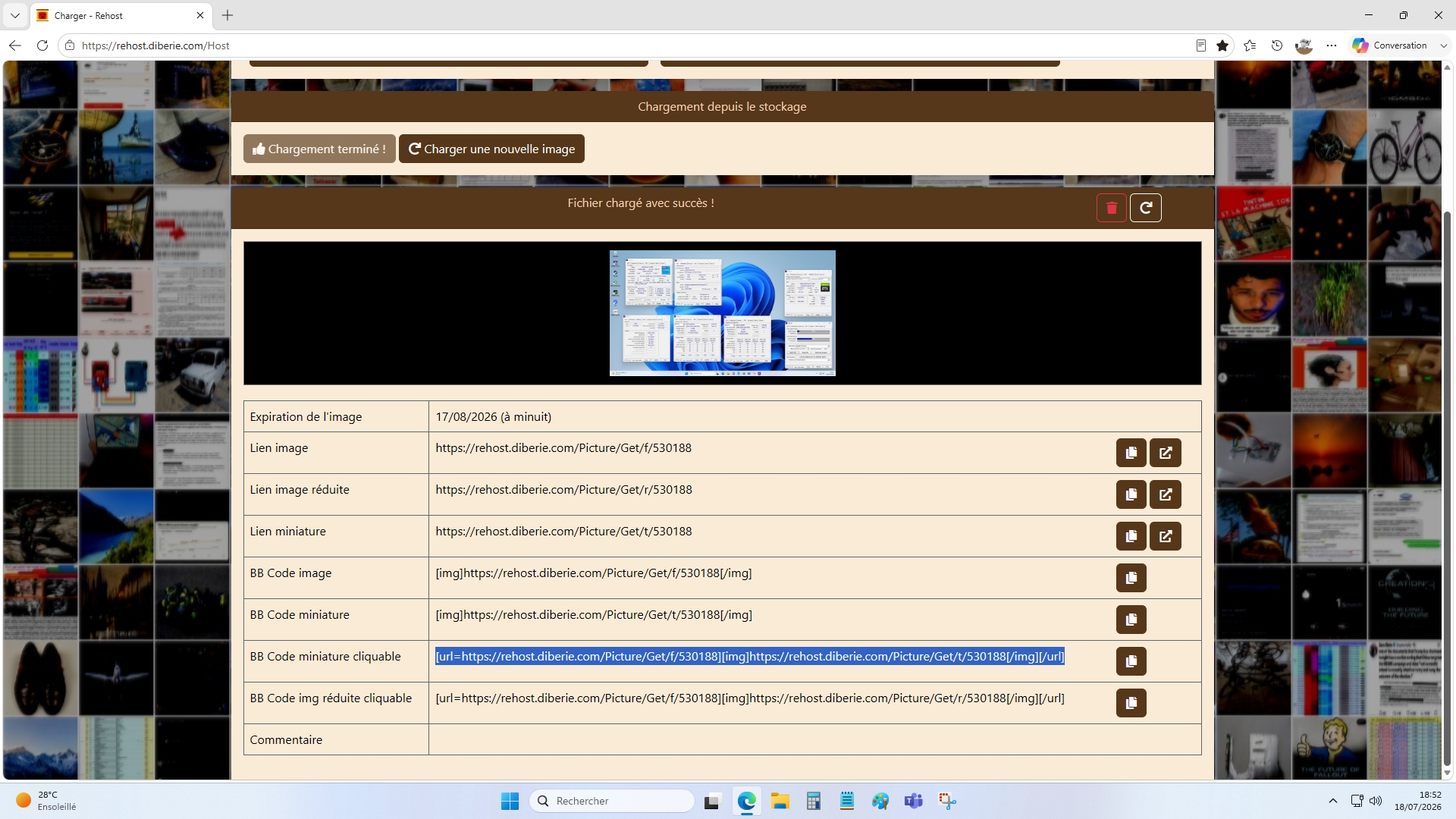

Posté le 19-07-2026 à 15:05:21  profilanswer
Pour afficher une image, il faut passer par un hébergeur d'image et de mettre le lien.
n°11483058
billysteph
luttons chaque jour !!!!!!!!!!
Posté le 19-07-2026 à 18:40:53  profilanswer
Envoyez et partagez vos images
https://fr.imgbb.com/

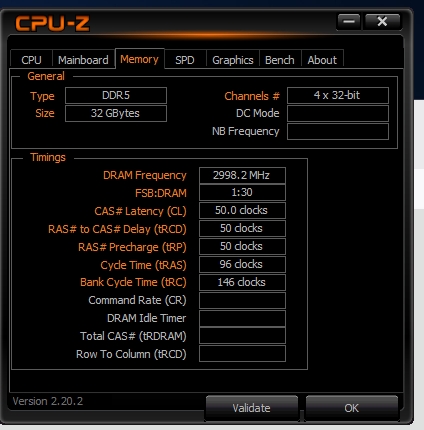

https://rehost.diberie.com/Picture/Get/f/530671
 ...........là, le PC à tourné avec ces valeurs pendant 1 heure au test OCCT SANS ERREUR !!! Malheureusement, je n'arrive pas à remettre ces réglages obtenus en bidouillant l'appli Ryzen Master. Je suis donc retombé à 999MHz ...
n°11483126
cbibi63
d1clermontois
Posté le 20-07-2026 à 18:29:19  profilanswer
...et la partie AMD Radeon 780M Graphics : https://rehost.diberie.com/Picture/Get/f/530676.
 Le FSB DRAM à 1:30 pendant le test, c'est pas trop élevé pour le CPU (rappel: refroidisseur AMD de base) ? Si ma ram tournait à 4800 réels au lieu de 7200 théoriques, je serait déjà content !

Je vois pas trop de quel concept tu parles ??? J'ai déjà indiqué que, activer le profil XMP dans mon BIOs OU PAS NE CHANGEAIT RIEN : toujours bloqué à 999 Mz AVEC LES PARAMÈTRES PAR DEFAUT...
n°11483134
havoc_28
Posté le 20-07-2026 à 19:19:12  profilanswer
Mais ce n'est pas bloqué ? Si tu lances un OCCT ou autre tâche lourde ça augmente :o.
Quand la machine est au repos, ou peu utilisé, ça redescend à 1000 => ça sert à économiser l'énergie quand la machine est peu utilisée, ça ne sert à rien de maintenir la fréquence à 2400/3000/3600 (quelque soit la fréquence de la ram).
Et normalement à la première activation du profil XMP, le démarrage de la machine doit prendre au moins 1 à 2 min pour démarrer histoire de paramétrer la ram, et indiquer un message d'erreur si ça n'y arrive pas.
Par défaut @ Stock la machine lance un profil XMP fait pour démarrer à coups sur.

Je peux monter à 6000MTs en XMP1 (maxi je pense avec ma CM), mais avec des tensions supérieures (RAM, par ex.:de 1,100V à 1,400), mais tant que j’aurai que le refroidisseur AMD sur le proc, je veux pas trop bidouiller: 4800 c'est mieux que 2000 pour l'instant !

Tu es bien à 6000Mt/s sur la capture, pourquoi vouloir utiliser Ryzen master et ne pas appliquer la fréquence dans le bios ?
Et donc comme dit tu retombe à 999Mhz quand le pc est en activité légère / mode économe ? Si tu relance une charge ça ne remonte pas ? Pas très clair ton histoire :??:
n°11483322
