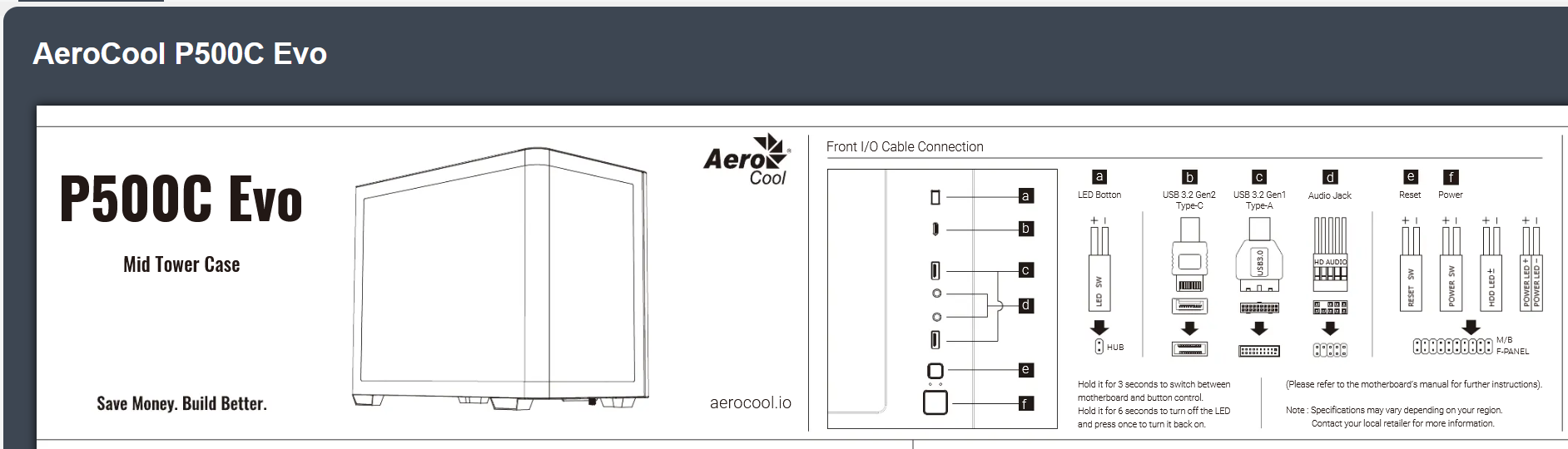

As tu bien fait comme c'est indiqué dans la doc ?
Il faut maintenir le bouton A pendant 3 secondes pour passer en mode CM.
https://i.postimg.cc/hDkNGrb9/Sans-titre.png
Guide de configuration de la connexion
Pour la synchronisation des cartes mères ASUS Aura Sync,
MSI Mystic Light Sync, GIGABYTE RGB Fusion
1. Connectez (A) à la prise PWM de la carte mère.
2. Connectez (B) à la prise RVB adressable de la carte mère.
Pour les cartes mères RVB non adressables
Connectez le connecteur du commutateur de LED avec 2
broches (D) à votre concentrateur.
Connectez (C) au connecteur SATA de l’alimentation.
Utilisez les connecteurs de ventilateur RVB (E) (F) pour connecter
les ventilateurs RVB adressables à votre concentrateur
https://media.ldlc.com/bo/file/fich [...] ual_V7.pdf
