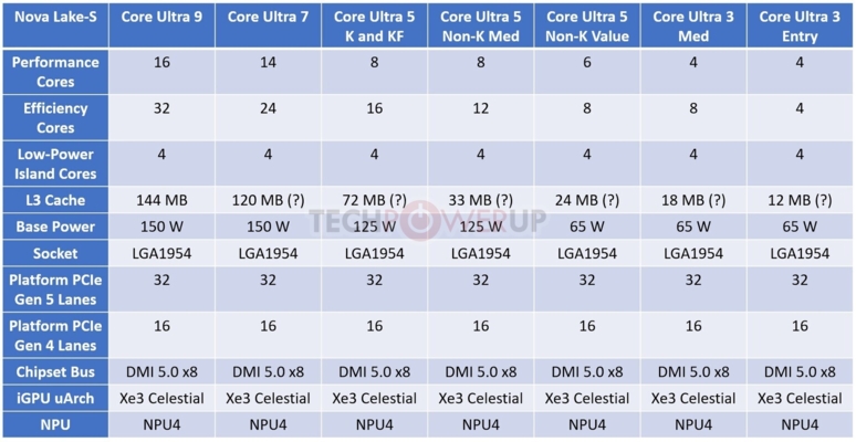

un peu HS : j'attends la nouvelle génération intel nova lake qui devrait sortir fin 2026/Q1 2027, ça va être une tuerie mais pas le même budget. L'ultra 7 avec 42 coeurs devrait tenir un bon moment.
https://rehost.diberie.com/Picture/Get/f/498788
