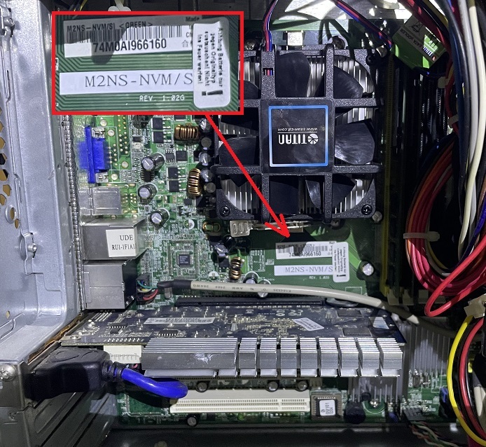

Bonjour
On m'a donné un PC... Mais dès le départ, message sur l'écran : " pas de signal ".
- 1 bip, puis 2 ou 3 leds qui s'allument sur le clavier.
- Même si la led d’accès disque clignote, je n'entends pas le disque tourner.
- le message : " pas de signal " persiste.
sur n'importe quelles sorties de la CG : "pas de signal"
Est-ce qu'il existe un logiciel à mettre sur une clé USB qui puisse tester si c'est la CM ou la CG...
Je dis ça, mais encore faut-il que je puisse voir les infos s'afficher....et là, c'est l'écran noir !
Je n'ai pas d'autre carte graphique.
les seules indications : 1 bip, des loupiotes qui s'allument sur le clavier, et la led du DD qui clignote.

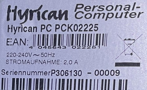

ci-dessous 2 photos qui peuvent aider à savoir de quel PC il s'agit:
https://www.zupimages.net/up/26/20/dz8z.jpg
https://www.zupimages.net/up/26/20/outb.jpg

J'ai fait une recherche google du texte "hyrican pc pck02225" et je suis tombé sur un site en allemand avec une date en 2007 : tu peux le déposer dans la déchetterie la plus proche...

Je vois un truc bleu à l'arrière de la carte mère qui ressemble à un connecteur VGA, donc il y a peut être un iGPU sur cette machine et pas du tout besoin de la carte graphique d'extension.
As tu essayé d'y brancher un écran ?
Vu qu'on a absolument aucune info sur la machine ça va être compliqué d'en dire plus...

Bien vu le port VGA, j'avais pas remarqué / pas regardé la doc, ça se tente  ( m2ns nvm )
https://hyrican.de/wp-content/uploa [...] manual.pdf
Message édité par zonka le 17-05-2026 à 10:59:08

Si je ne me trompe pas c'est une carte mère avec des port PCI (pas PCIe) et un port AGP. Le processeur doit être un Athlon 64. Une config qui a 20 ans (2006 probablement).
Quelle est l'utilisation prévue ? Pour une machine retro gaming pourquoi pas, en dehors je ne vois pas l'intérêt surtout que tu ne peux pas la connecter sur internet (je dois être un des derniers fous à connecter un Windows 7 à internet en 2026)

l'AM2 c'est en PCI-E (même si Gen1 / 1.0) ; un simple clic sur le lien du manuel aurait pu te le confirmer :p
ca pourrait faire le job (perso je ne jette rien si pas défectueux, je recycle, je donne, j'optimise pour rendre utilisable etc)

Vue les condos sur la carte mère et l'age du matos, il faudrait voir si certains ont "gonflés", peut être pareil pour la carte graphique.
