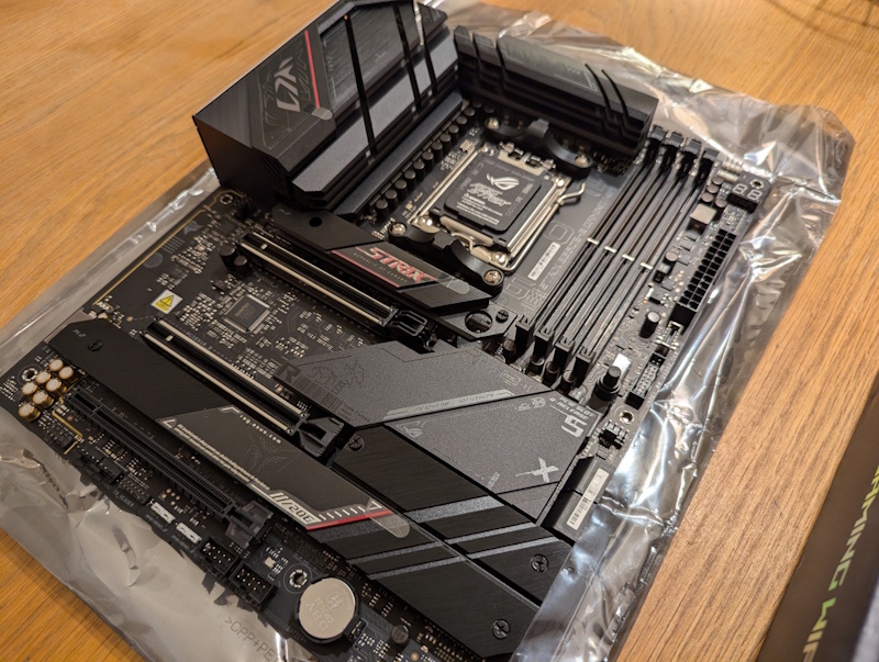

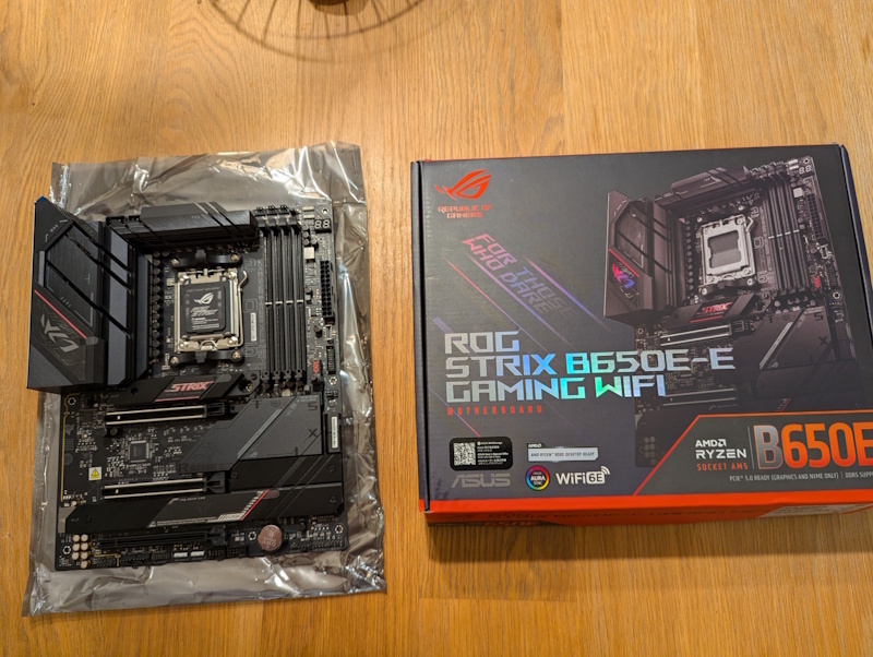

Posté le 01-11-2024 à 19:23:50  profilanswer
J'ai reçu la B650E-E et j'ai pu comparer avec la B650 PRO RS de mon frère qu'il vient de recevoir également : alors oui la Asus est presque 100 euros plus cher 260 euros la asus et 170 euros la Asrock mais d'une part les cartes n'ont pas les mêmes prestations, d'autre part, cette quali. la Asus  :ouch:  :ouch:  :ouch: Par rapport à mon ancienne B550-E elle doit faire 2 fois le poids : la vache ils n'ont pas lésiné sur les radiateurs des VRMS, le PCB aussi, on sent bien l'épaisseur du 8 couches.
D'autre part, sur la boite, il y a marqué "prêt pour les Ryzen 9000" et la date de fabrication de l'exemplaire reçu est datée de aout 2024 donc je dois bien avoir les derniers BIOS d'usine pour les 9000. Tout ça pour bien clarifier que les X870 ne sont pas les seules cartes mères ready "out of the box".  :D
https://zupimages.net/up/24/44/ixe9.jpg
https://zupimages.net/up/24/44/ojlq.jpg
https://zupimages.net/up/24/44/d3x8.jpg
Plus qu'à attendre le petit 9800X3D.

Bon le bios installé sur ma B650E-E ne boote pas avec un 9600X (en attendant le 9800X3D) qui lui fonctionne sans problème sur la PRO RS du frangin (bloqué sur le code CPU).
J'ai essayé de mettre à jour le bios en dernière révision avec le bios flachback et la clé usb : ça ne change rien.
Je vais être bon pour retourner la mobo. Est ce que quelqu'un avait reçu une MSI carbon X870E ? j'ai un code avec le taff valable chez Caseking et elle me reviendrait à 320 euros. Il me semble que quelqu'un en avait acheté une ? A priori dans les test, ce sont la NOVA et la CARBON qui se démarque de leurs concurrentes.
La nouveauté chez MSI est le BIOS qu'ils ont tout repensé et ça n'a rien à voir avec l'ancien : du coup je m'y essayerai bien.
Message édité par Neil007 le 11-11-2024 à 13:07:08

Tu as essayé plusieurs clé USB ?  De plus, le processus de flash dure plusieurs minutes, avec une LED en train de clignoter.
Mais bon j'ai déjà eut une carte mère ou la fonction flash quelque soit la clé USB ne donnait rien : / (avec un CPU compatible ça bootait et on pouvait ensuite mettre à jours le bios).
