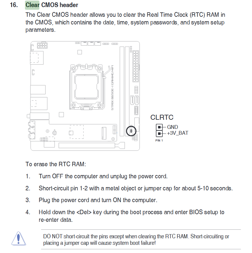

J'ai comme materiel une b650e i gaming wifi avec un 7800x3d et ca marche tres bien depuis noel 2023. Mais hier le pc s'allume mais je n'ai aucun affichage. J’enlève la CG je teste avec l'ipg, rien. Je mets une autre Cg et toujours rien. Je tente de changer la ram, RAS. l’incompréhension total car le pc a l'air de booter correctement.
Après 2h a me creuser la tete et chercher sur internet, je trouve un vieux poste jeuxvideo.com ou une personne dit qu'elle a simplement enlevée puis remis le processeur. Ce que j'ai fais et ca a bien marché.
Ca ne m'est jamais arrivé en 20 ans et c'est surtout que le pc n'a pas bougé, je ne comprends pas se qui a pu se passer.
Et ce matin mon port M2 pci gen5 ne marche plus, j'ai du mettre mon nvme sur le gen 4.
J'ai le dernier bios et expo1
Vous pensez que la CM est défectueuse ?

généralement un reset cmos et il repart sans devoir tout démonter.

Clear CMOS + enlever la pile ne pas oublier de couper l'alimentation avant.

Alors c'est ma premirre mini-ITX, il n'y a pas de pile, j'avoue etre un peu perdu pour le coup pour faire un CCmos :sweat:

si c'est la asus rog b650e i gaming wifi de ton profil c'est indiqué dans la doc :o
https://i.postimg.cc/7DHbHJpF/ase.png

Ah oui mais j'etais pas sur de la manip, merci :)

La dernière fois que j'ai voulu faire un clear CMOS, j'ai fait ce truc des pin indiqué dans la doc comme 1ere méthode, et ça avait rien fait, faut croire que je suis pas doué :o
Avec la pile c'est tellement plus direct et tu te demandes pas si tu as fait le truc comme il faut :o
Oui surtout quand la pile est derrière le GPU de 14kg et de 50m de long  :o
Sinon les pins c’est facile, tu décharges le reste d’énergie dans les condensateurs en coupant l’alim et pression sur le bouton power puis tu prends un tourne ne vis et tu fais toucher les deux pins pendant 5 à 10 sec et plus qu’à démarrer mais faut pas se tromper de pine aussi  :o
