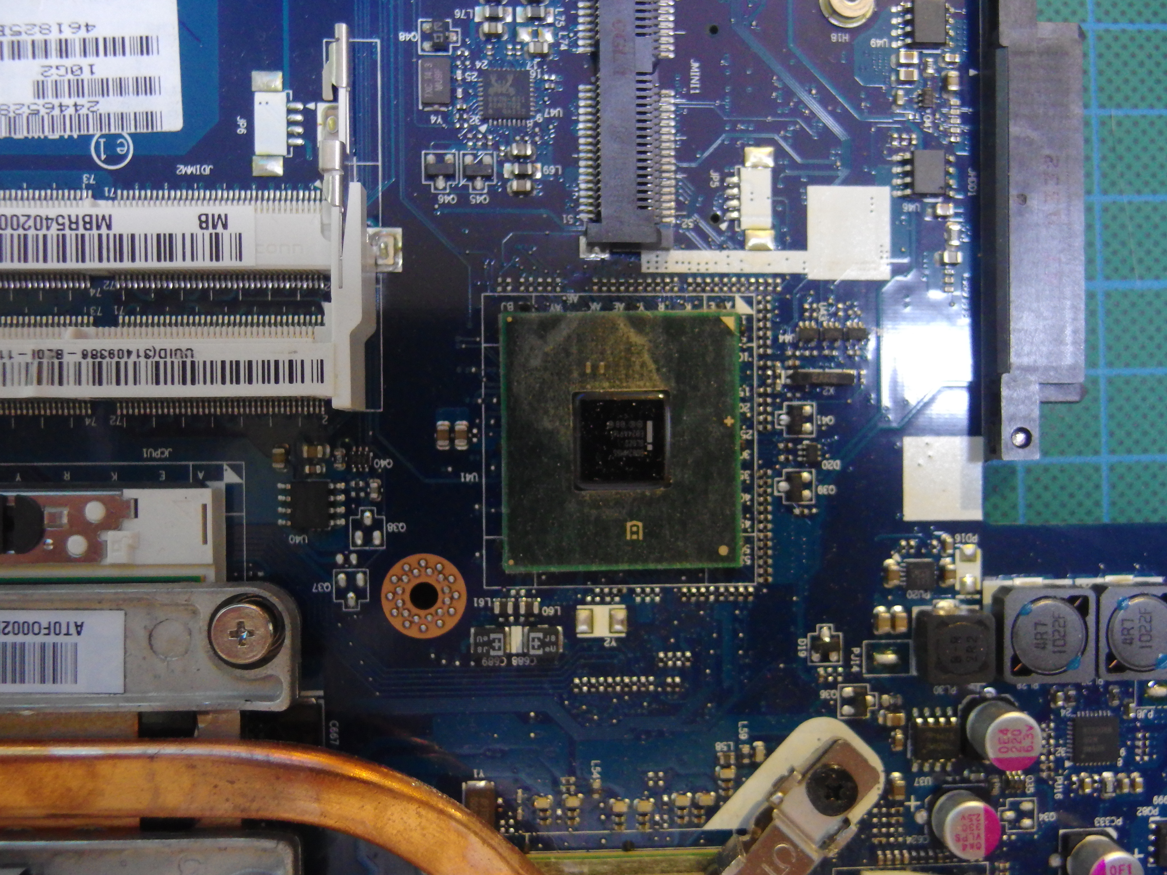

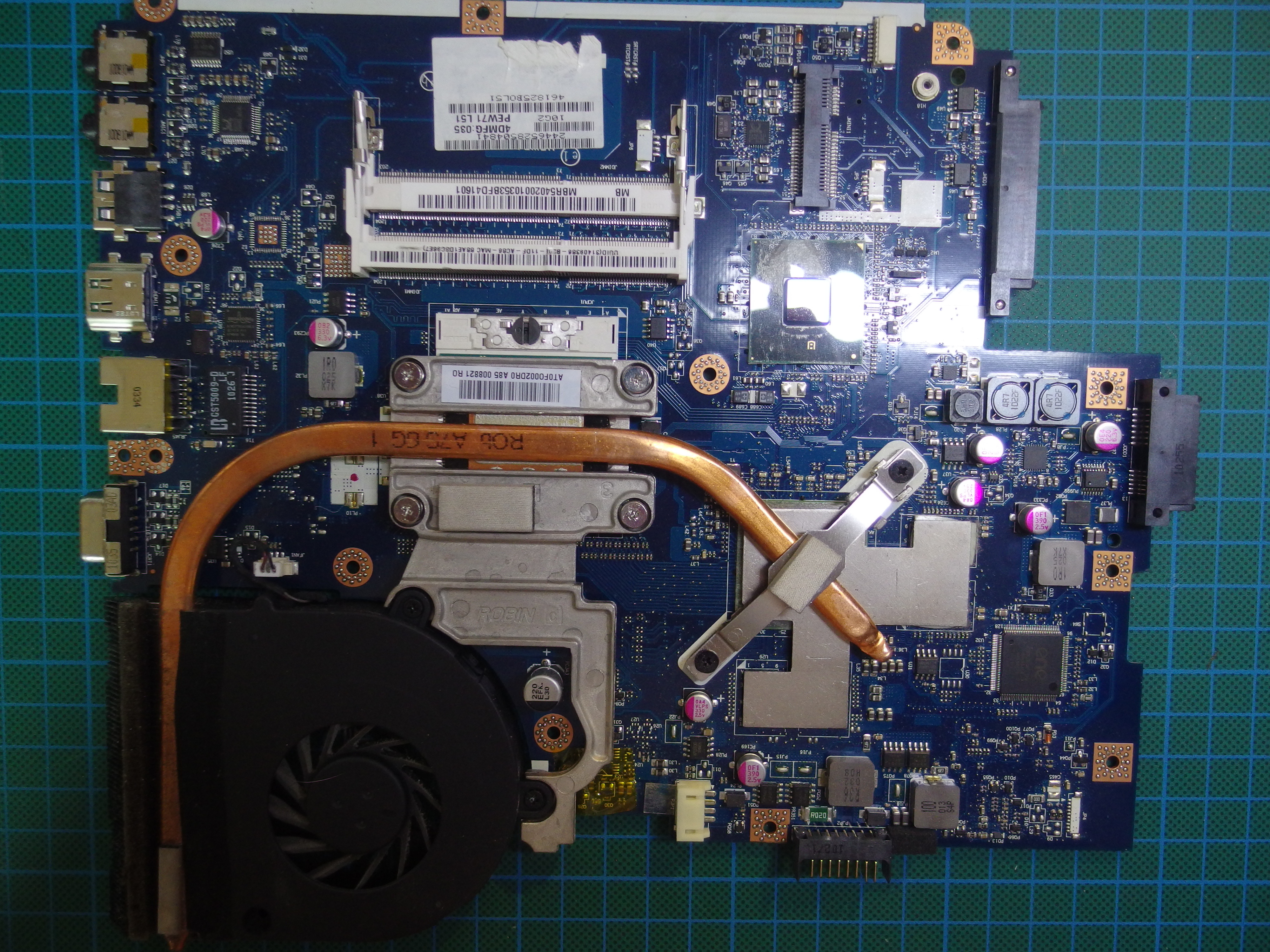

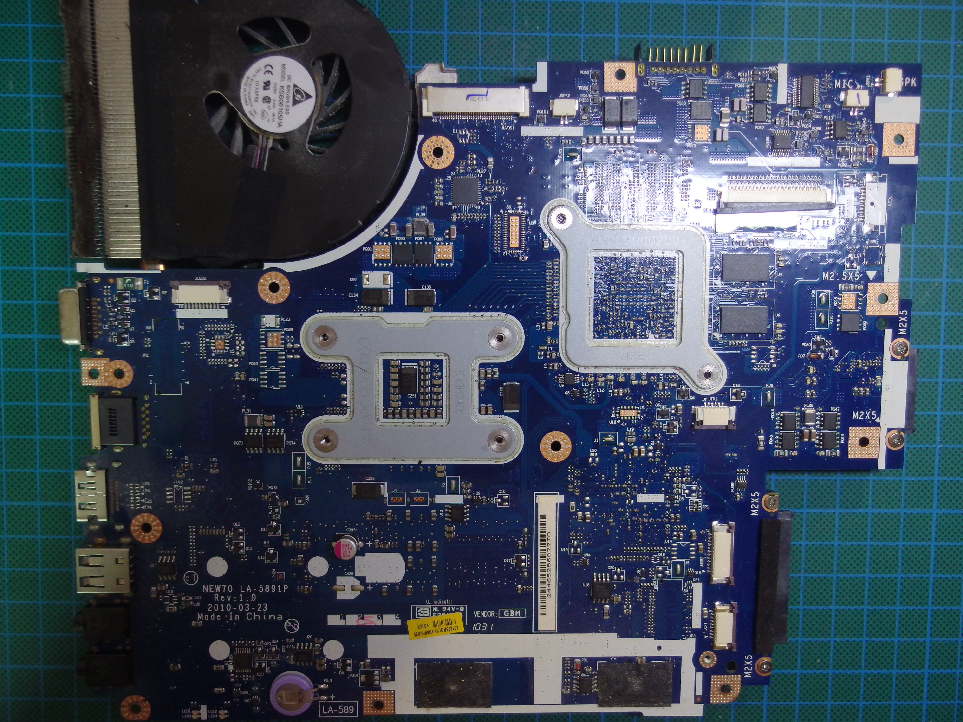

J'ai tout démonté. J'ai pris des photos de la carte mère.
https://zupimages.net/up/23/04/o740.jpg
https://zupimages.net/up/23/04/8sbw.jpg
https://zupimages.net/up/23/04/6kzk.jpg
https://zupimages.net/up/23/04/0l3i.jpg
Du coup, la pile du bios est soudée, la veine. sur une des photos on voit un élément ou le pourtour est un peu gondolé.
