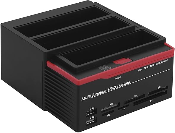

en parlant de Bulk, je veux dire station d'accueil pour brancher des HDD via USB sur un PC.
https://m.media-amazon.com/images/I/61vGOdQMmLL._AC_SY450_.jpg
Carte mère bien annotée Asus A7N8X rev2.0, rien d'autre.
Pas de prise Sata_Raid, uniquement Prim_IDE1, Sec_IDE 1 et Floppy 1
Niveau CD/DVD, il y a 1 DVD-R et un DVD. Je vais tester pour voir ce que cela donne.
n°11459786

Rack à la limite. Bref :p
Change de contrôleur IDE sinon.
Pour moi HDD mort en première intention
EDIT: sur la station d'accueil, HDD en Master bien sûr....
