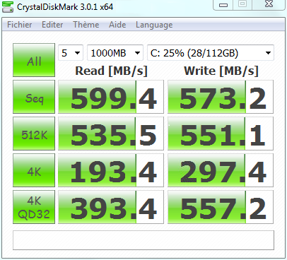

aldaron57
Posté le 13-11-2011 à 21:54:27  profilanswer
Dernier update, plus avec un o/c fait maison, ca donne ca :
http://img71.xooimage.com/files/b/9/e/capture2-2eb7b91.png
 :pt1cable:
n°8117545

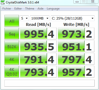

aldaron57
Posté le 14-11-2011 à 01:29:44  profilanswer
http://img71.xooimage.com/files/9/c/8/capture2-2eb91fb.png
Mon logiciel o/c fonctionne bien vous trouvez pas ?!  :bounce:
n°8117627
MSchumache​r
Posté le 14-11-2011 à 04:02:24  profilanswer
aldaron57, ça te sert à quoi de poster des captures trafiquées par tes soins en y appliquant des valeurs fantaisistes qui sont inatteignable avec un vertex 3 ainsi que sur un port Sata 3 ??? (En plus sur un test fait sans sélectionné 0x00 (0 Fill) ba voyons... loool!)
T'es balaise toi pour atteindre ces valeurs là sur un port Sata 3! MDR!
En plus il y a une autre preuve qui démontre que tu as trafiqué l'image car la valeur 973 à son 9 et son 7 meme pas aligné... MDR!!! (idem pour le 791!)
Et dernière petite chose, t'arrives à o/c un SSD toi, de mieux en mieux! lool!
PS: Un port sata 3 ça a un débit pratique d'environ 600Mo/s... ( et 750Mo/s de débit théorique!)

http://img4.hostingpics.net/pics/749517SNAG00631.jpg

aldaron57 a écrit :
http://img71.xooimage.com/files/9/ [...] eb91fb.png
Mdr!!!! ce fake, t'es fortiche.  [:implosion du tibia]
- Life's short, I choose peace.
n°8118022
aldaron57
Posté le 14-11-2011 à 15:00:45  profilanswer
Ha enfin un qui a reagi.  :lol:
Ben oui c'est un fake, c'est juste pour devaloriser les benchs douteux de certains dans le monde de l'hardware.   :D
Allez bisous ...    :hello:   :lol:
