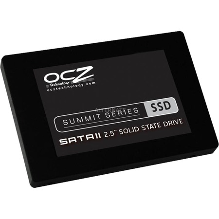

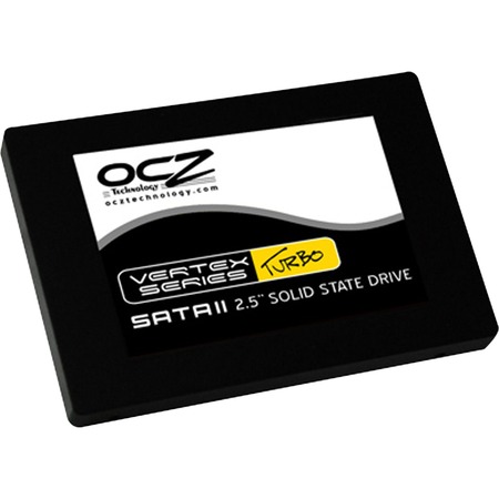

n°7148759
Polty
Posté le 05-10-2009 à 15:00:39  profilanswer
Bonjour à tous  :jap: ,
Je viens d'acheter mon premier SSD 60 GB et je suis sous Windows XP 32 bit. :)
Dans un premier temps j'avais choisi un OCZ Vertex Turbo :
http://www.alternate.be/pix/prodpic/450x450/i/imgmnc.jpg
Mais comme il était en rupture de stock, j'ai finalement pris un OCZ Summit:
http://www.alternate.be/pix/prodpic/450x450/i/imgmn9.jpg
Seulement, j'ai peur que mon empressement ai été mauvais conseiller. En effet, si j'ai bien compris le programme Wiper apporte un gros plus aux SSD Vertex mais n'est pas utilisable sur la gamme Summit. (Vrai ?)
Donc ma question : Dois-je retourner au magasin et demander de changer le disque dur que j'ai acheté il y à une heure ou pas ?
Merci d'avance  :) ,
Bien à vous.
Polty  :jap:
Message édité par Polty le 05-10-2009 à 15:01:46
n°7148885
Killo29
Posté le 05-10-2009 à 16:08:32  profilanswer
Le suivi de samsung est déplorable ! Ils sont restés muets jusque là... Si tu as le malheur d'être tombé sur l'ancien FW, c'est pas la joie. :(
Ils attendent la sortie de Seven pour sortir un FW compatible avec le TRIM. Mais qu'en est-il de ceux qui ne migreront pas vers cet OS ? Vont-ils rester avec leur FW tout pourri, dénué d'outils pour restaurer les perfs ? A moins que ce FW inclu et le TRIM et le GC et dans ce cas, tout le monde, il est content. :P
Pour ma part trop de questions sans réponses ! Si J'étais toi, je l'échangerais contre un Vertex ou Vertex-like (G-skill Flacon, Crucial M225...) + perf cela dit en passant... ;)
je vais faire mon boulet, mais comment tu la vois, la version du fw d'un summit ? et c'est quoi la "bonne" version ?

Utilisez Crystaldiskinfo pour voir quel firmware vous avez.
Le fimware sans GC est le 1801. le "BON" FW est le 18C. Celui-là restaure les perfs quand le SSD est en idle.

Salut a tous,
Entre un Vertex turbo 120 a ~320e fdpin sur ebay et un Crucial m225 128 a 280e fdpin sur LDLC quel choix feriez vous?
Et quant est-il du suivi des firmware ainsi que du trim pour les Crucial?

Le crucial est le meilleur choix. Moins cher pour des perfs identiques et une garantie de 5 ans.
Suivi normal pour le FW par rapport aux autres constructeurs.

Darius38 a écrit :
Merci killo! Par contre un peu degouté pour le crucial chez ldlc qui est passé a 330e
et pis moi, parce que j'ai verifié, mon summit est en version 1801q  :kaola:
m'enfin, dans 15j, y'aura un nouveau FW  :whistle:
n°7155662
_Conscienc​e_
Posté le 09-10-2009 à 19:11:56  profilanswer
Bonjour à tous.
J'ai moi aussi fais très récemment l'acquisition d'un OCZ Summit (60 G0) en pensant tomber sur le bon FW mais en voyant que mon disque ne dépasse pas les 50 Mo/s en écriture je me suis dit que les performance n'étaient peut-être pas restauré.
J'ai vu que la version du FW est 1801q.
@julienberthier
Où avez vous vu qu'un nouveau FW était disponible dans 15 jours ?
Message édité par _Conscience_ le 09-10-2009 à 19:26:56
