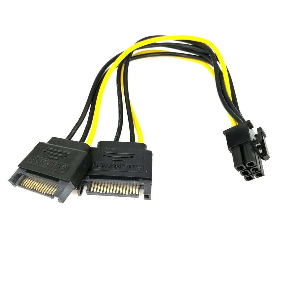

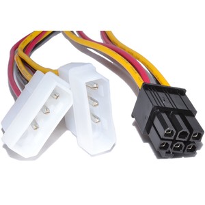

renaud072 a écrit :
Avec un GPU qui fait un décodage hardware tu veux dire ? Ou alors le CPU arrive bien a décoder la 4K mais c'est la CG qui n'arrive pas à l'afficher de façon fluide ?
La seule carte "de test" que j'ai c'est ma vieille (et moisie) GT610. J'ai bien une HD6770 mais pas l’alimentation PCI-e sur l'alim  :pt1cable:
Tu peux utiliser ces types d'adaptateurs. :hello:
https://i.ebayimg.com/images/g/dQcAAOSwxuxbDTga/s-l300.jpg
http://ae01.alicdn.com/kf/HTB1_9CHXmtYBeNjSspaq6yOOFXaQ.jpg
