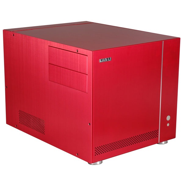

ces en faite la mobotray d'un boitier lianli ou que les CG a test ne rentrée pas :o ...et vu que ces une config que je n'arrive pas a vendre bah :o ...

et en faite le support CM que j'ai la je l'ai sortie de se boitier [:ruxx]
http://media.ldlc.com/ld3/zoom/2009/LD0000695486.jpg
