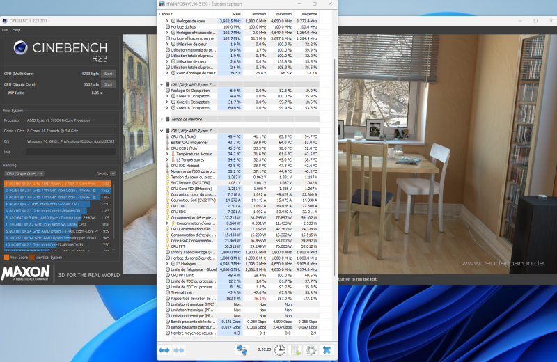

Vous avez aussi des rapports de déviation fantaisistes avec vos ryzen sous hwinfo ?
n°11263402
Asian Oni
Posté le 11-07-2023 à 15:24:47  profilanswer
En idle ça n'a pas d'importance. Pour tester si la carte mère/BIOS demande trop (ou pas assez) de jus au CPU il faut tester sur une charge lourde constante. Cinebench ça fait le taff pour ça.
Tant que ça dévie pas de +/-10 de 100%, c'est ok.

lestanquet
Posté le 11-07-2023 à 15:30:32  profilanswer
justement sous cinebench c'est une cata. Même idle.
https://i.goopics.net/800/neip82.png
n°11263408
Asian Oni
Posté le 11-07-2023 à 15:32:48  profilanswer
Pour le coup sur le screen c'est idle la valeur actuelle. [:ocube]
Le min/max a été atteint durant le test (multi) ?
EDIT: après si le CPU est pas stock ça peut changer la donne, je laisse la source avec The Stilt qui explique bien plus en détail :pt1cable:

lestanquet
Posté le 11-07-2023 à 15:35:42  profilanswer
oui merci hein je ne suis pas encore neuneu ^^
J'ai laissé hwinfo tout le long du test, multi et single, donc le mini peut-être noté en idle mais le maxi c'est bien durant le test. CPU @ stock.
Edit : ouais ok sur AM4 ça a l'air d'être un sacré bordel sur ce point.
Message édité par lestanquet le 11-07-2023 à 15:38:32

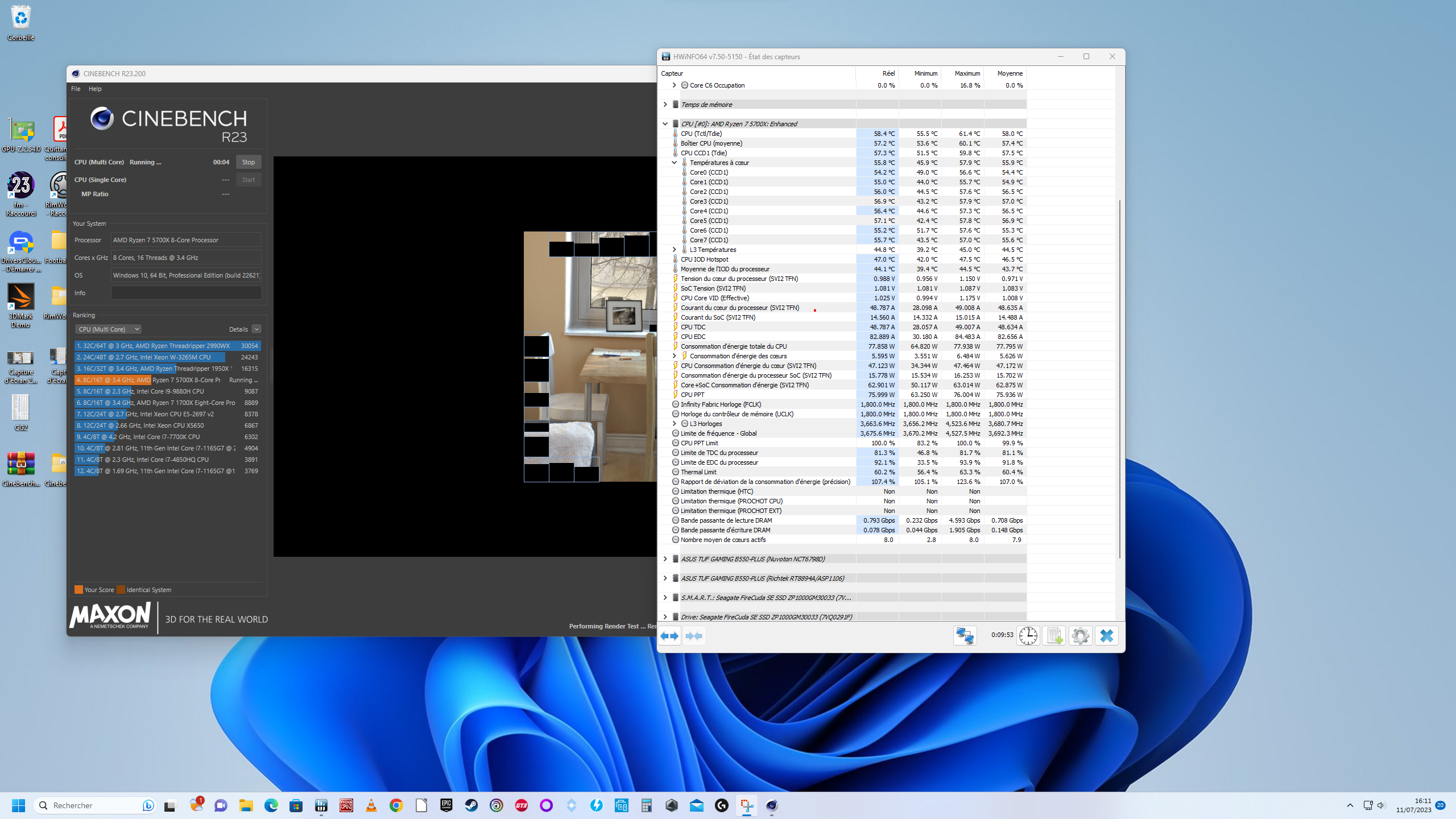

Capture faite à la fin d'un run CBR23 MT de 10 min (j'ai ràz le min/max au début du run pour exclure toute période idle).
https://i.imgur.com/hCP403Dl.png
Message édité par Umi le 11-07-2023 à 15:49:00

lestanquet
Posté le 11-07-2023 à 15:48:23  profilanswer
Bon ben je dois avoir un souci surtout qu'on a la même CM. sur le même bench en décembre je suis monté à 218% max. Mais je crois savoir que tu n'es pas à stock.
Message édité par lestanquet le 11-07-2023 à 15:50:19
n°11263419
Umi
Posté le 11-07-2023 à 15:50:16  profilanswer
Essaye de ràz le min/max au début du run et de prendre la capture juste avant la fin du run pour exclure toute période d'idle.
Et par pitiez, mettez HWiNFO en anglais, parce que le franglais avec des termes français très mal choisis est bien plus source de confusion que l'anglais à 100%.
Message édité par Umi le 11-07-2023 à 15:51:49

Aqua-Niki
Posté le 11-07-2023 à 15:59:39  profilanswer
Rapport de déviation < 100% : le constructeur de CM triche afin d'autoriser le CPU à consommer plus en lui faisant croire qu'il consomme moins de courant qu'il ne le fait vraiment. Perf potentiellement un poil plus haute, possible souci pour la longévité du CPU.
Rapport de déviation > 100% : pour une raison totalement inconnue et sans aucun doute pas prévue par le constructeur, la CM bride le CPU afin qu'il consomme moins en lui donnant une valeur surgonflée de l'intensité consommée.
Donc si ton problème c'est que cette valeur est régulièrement > 100%, tant que tu as les perfs attendues il n'y a pas de problème en fait.
Et l'idéal serait de regarder la valeur instantanée pendant un bench. Si ta moyenne et tes min/max peuvent provenir d'une période idle avant ou après le bench, alors cette stat ne veut rien dire. L'intensité consommée étant très faible en idle, le calcul du rapport de déviation est très grossier et peut donner des valeurs totalement fantaisistes.
Donc j'insisterai sur le fait de nous montrer un screen d'un HWiNFO qui a été reset après avoir lancé le bench et dont le screen a été pris avant la fin du bench (de cette façon, aucun moment d'idle).
Edit : je ne connaissais pas cette histoire, ça m'a poussé à regarder ce que ma CM Gigabyte fait avec mon 5700X. Pendant un Prime 95 large data set (flemme d'installer Cinebench :o ), la déviation est mesurée entre 90 et 95% globalement (quelques valeurs au dessus et en dessous), soit une intensité sous-estimée de 5 à 10% par la CM. De quoi gratter quelques points dans les reviews sans trop exagérer, ils sont malins :D Vu le peu d'écart je ne vais pas me faire chier à baisser mon réglage de PPT (de toute façon je dois rarement m'appocher des 88W), mais je trouve ce genre de pratiques bien casse-couilles. J'ai pris un 5700X parce que ça consomme pas grand chose justement...
Message édité par Aqua-Niki le 11-07-2023 à 16:05:39

https://i.goopics.net/obklik.png
Bon en fait si je suis neuneu parce que même le max indiqué avait dû l'être en idle. merci à tous.

Umi a écrit :
Tu plaisantes ?
ça veut dire quoi horloge efficace moyenne ?
Package C6 occupation c'est du français ça ?
Températures à cœur, ça veut dire quoi ?
Puis ça repasse en anglais deux lignes en dessous (CPU IOD Hostpot).
Et encore plus bas cette fois package est bien traduit par boitier...
Idem ici, désolé mais ça
https://i.imgur.com/WXHloyK.png
C’est bien plus confus que ça
https://i.imgur.com/xBUrZjl.png
Sans compter que si je dois googler un terme, je n'aurais probablement aucun résultat en franglais chelou, mais pleins en anglais puisque c’est le terme natif.
C'est pour les mêmes raisons que je laisse aussi le BIOS en anglais (et même ma TV LG).
Tu fais comme tu veux, pas de problème, mais moi je suis français pas anglais, donc les termes je les comprends quand même et quand on parle hardware je parle english mais ici sur ce soft ...
Je regarde les films en vost parce que les doublages fr sont mauvais mais c'est tout. /hs
Umi a écrit :
Ça reste plus élevé que chez moi, mais on n'a pas le même CPU, ni le même OS.
et il me semble que tu UV non ?
Message édité par lestanquet le 11-07-2023 à 16:20:04
