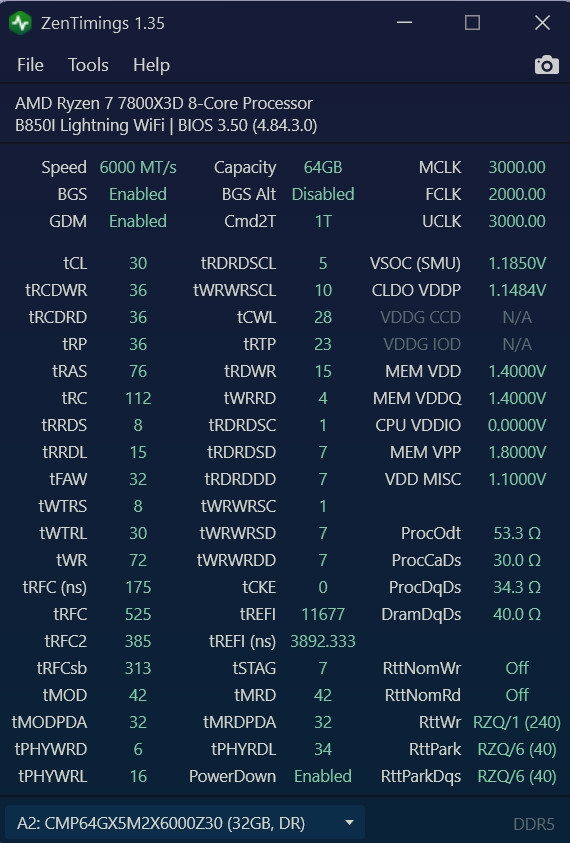

Salut,
J'ai des soucis de Cold Boot sur mon PC : une période de 15-20 secondes avant que le PC daigne se lancer (bouton d'alim qui clignote avant d'être fixe tout le temps quand le PC tourne). Je pensais que c'était réservé aux premiers Ryzen.
Profil EXPO activé, PBO -15 all core, rien de très agressif à priori.
Il y aurait une autre explication dans des paramètres que j'aurais raté ? Le PC est stable autrement.
ASRock B850I Lightning WiFi / bios 3.50
AMD Ryzen 7 7800X3D
Corsair Dominator Titanium 2x32 6000 c30 First Edition
NVIDIA GeForce RTX 5080 FE

Ce ne serait pas plutôt le memory training ?
Durant cette étape le bios cherche à calibrer les barrettes ram en analysant les signaux électriques, on a alors l'impression que le PC a planté (si on était habitué aux PC d'ancienne génération qui bootaient rapidement pour l'étape d'initialisation du bios), on voit un écran noir, aucun bip, mais il faut attendre quelques secondes, parfois 30 secondes, voire une minute, le temps que le memory training se termine.
Parfois le temps du memory training n'est pas le même d'un jour à l'autre, sur ma Aorus pendant 10 jours ça va être très rapide (5 secondes), puis soudain ça prendra 15 secondes, puis au boot suivant ça ne prendra à nouveau que 5 secondes.
Si tu as fait le barbare au niveau des réglages du bios (timing des barrettes mémoires, fréquences, tensions) alors ça peut expliquer ton problème, moi je ne me prends pas la tête, j'active le mode EXPO et je laisse le reste des options en auto, je donne la priorité à la stabilité, avec une bonne marge de sécurité.
Message édité par Elbarto le 01-11-2025 à 20:26:44

Merci pour vos réponses, ça ressemble bien au memory training mais je suis sur l'EXPO sans plus de bidouille que ça.
J'ai pas de led sur la B850i, sauf Pled, ça peut être le BFG en effet (d'après le manuel cité plus bas) mais le démarrage du système fait la même chose :
Clignotant (2Hz) Démarrage du système
Allumé Démarrage terminé
Clignotant jusqu'à BFG Échec d'overclocking de la DRAM
Allumé Démarrage sans DRAM
Clignotant (1Hz) Entrée en mode veille S3
MAIS ÉVIDEMMENT : ce matin pas de cold boot :o
Message édité par $crounz le 02-11-2025 à 11:09:35

J'ai eut plusieurs ryzen ( 1600x, 3600x, 5800x) sur des cartes mère gigabyte, j'ai jamais eut ça.
La seule qui me fait exactement la même chose c'est ma asrock b650i-lightning avec le 9600x  :(
Profil EXPO activé , -30 all core
A noter que dans mon cas c'était bien plus violent avec mon ancien set de ram qui refusé même parfois de booter ( Patriot viper 6000C30-40-40-**-76) je sais plus quoi) alors que maintenant avec mes LEXA ARES 6000C30 ( 30-36-36-36-68 ) ça le fait ultra rarement.
Je dirai que 1 démarrage sur 50 il mouline 10-15 seconde et part direct, sinon c'est instant boot
télécharge et fait nous un coups de  Zentimming histoire de voir tous les réglages.
J'ai l'impression que certains réglages secondaire ne plaisent pas trop aux ryzen  :o
Message édité par tchou@happy le 03-11-2025 à 13:05:08

https://rehost.diberie.com/Picture/Get/f/444995
J'avais fait de l'oc poussé avec l'ami Akex sur ma précédente config, avec un processeur trié avec un IMC béton. C'était très relou :o mais perf et stabilité au rdv.
