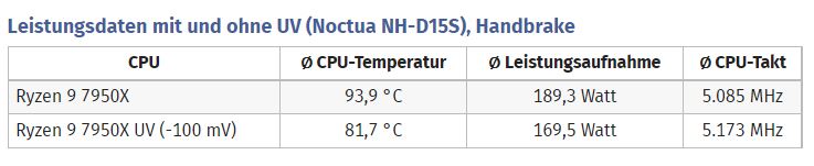

Non mais la solution pour le commun des mortels et sans perte de garantie c'est l'UV.
Computerbase l'a testé et 12° de gain (en AC) c'est probant.
https://i.postimg.cc/qq4vK5bB/7950xuv.jpg
Message édité par aliss le 28-09-2022 à 13:49:18

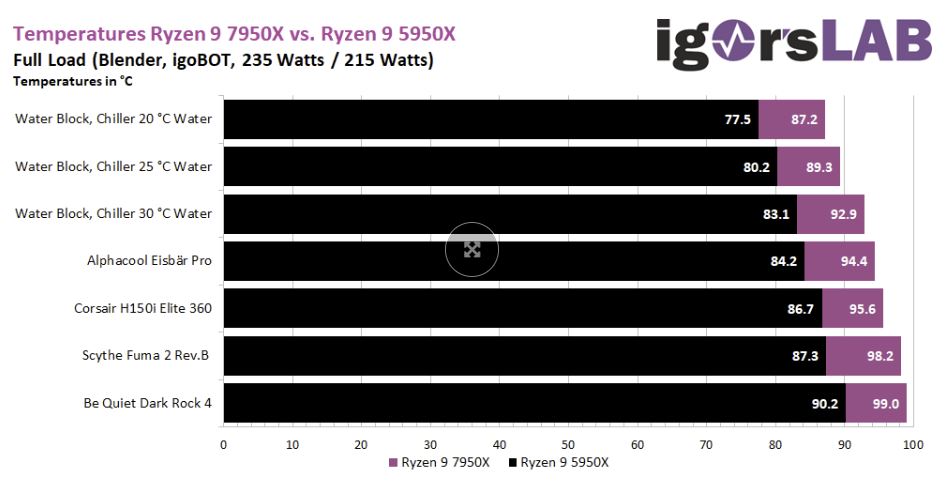

Tiens, Igor à complété son test avec différents types de refroidissement.
https://i.postimg.cc/8PSmjWTD/waterigor.jpg
Et  il met tout de même en cause le design de l'IHS.
The fact is that the current design with the much smaller IHS area and the smaller CCDs is per se already a real hurdle for the high heat flux density. So a buzzkill like the extra-thick IHS with its 3.42 mm comes at an inopportune time. It’s the sum of the two, which accounts for about 20 Kelvin difference here as the delta between the package and the IHS surface, no matter how great and cold you actually cool from above.
https://www.igorslab.de/en/amd-ryze [...] -problems/
Message édité par aliss le 28-09-2022 à 14:03:15

MEI
|DarthPingoo(tm)|
Posté le 28-09-2022 à 14:10:35  profilanswer
Les mecs découvrent les IHS en 2022... On avait déjà les mêmes débats sur LGA775...  :whistle:
En plus son test est con, sans fréquence boost maxi 1T et nT (voir une indication de la conso). Parce que dans le fond, on sait juste qu'on a plus un boost prédéfinis (hormis le boost maxi 1T), mais qu'on cible une T° maxi (95°C) et un PPT maxi (170W).
PBO off, 215w pour le 5950x en charge et 235w pour le 7950x.
Il a fixé la limite de température à 100° ce qui génère une perte de 300MHz pour les solution en air.
Message édité par aliss le 28-09-2022 à 14:36:13
Maintenant j'attends de voir si ce -0.1v est généralisable ou si ça ne concerne qu'une poignée de Golden Chip :o.
L'UV n'entraine pas la perte de la garantie, mais ne de tonne pas non plus de garantie niveau résultat : si une puce X prend -0.1v c'est super, mais si la puce Y ne prend que -0.025v ça sera nettement moins évident la chute de température.
Message édité par havoc_28 le 28-09-2022 à 15:06:24
