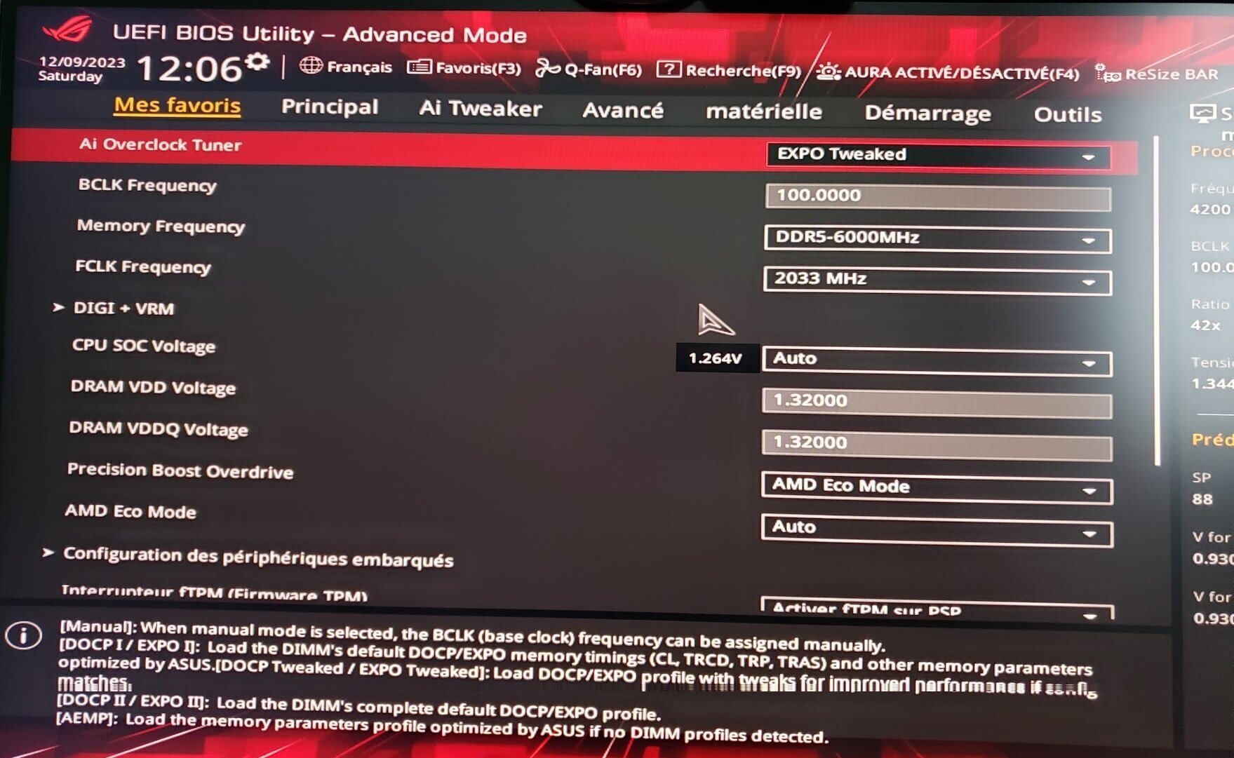

 Pour ma part je crois que le boot W11 se fait en 30s , un peu plus long sur un redémarrage ...
 Sinon 3 nvme , 1 Crucial T700 1to , 1 Western SN 850X 1 to et 1 Kingston Fury 2 to puis ram 2x16 go Gskill CL 30 6000
 Expo I avec quelques tweaks et bios à jour , aucun soucis pour le moment avec ma Hero , pourvu que cela dure  :D

@ nomihs
J'ai exactement le même kit que toi : CMH32GX5M2B6000Z30K avec une Rog Strix B650-E et un 7800x 3D
Je suis en EXPO Tweaked comme ceci :
https://image.noelshack.com/fichiers/2023/49/7/1702216523-20231209-120629.jpg
Power Down Enable : Enabled
Memory Context Restore : Enabled
UCLK DIV1 MODE: CLK=MEMCLK
Pas de soucis particuliers

Chris_200x a écrit :
@ nomihs
https://image.noelshack.com/fichier [...] 120629.jpg
merci pour ton aide, c'est vraiment étrange, chez moi c'est catastrophique...
tu n'as meme pas mis le VSOC à 1,25v ? je suis surpris aussi de voir que tu as mis 1,32v pour la DramVDD, chez moi le profil expo force le 1.4v.
