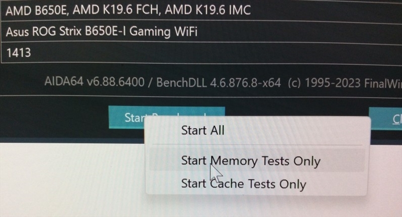

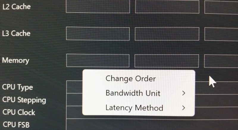

n°11246933
Posté le 11-05-2023 à 09:47:43  answer
Chris_200x a écrit :
Rien encore de mon côté pour l'Asus ROG-STRIX-B650E-E-GAMING-WIFI.
Je suis avec la 1414
Je n'ai pas encore activé l'expo. Je ne sais pas si je dois ou pas  :??:
Ils ont mis le 1610 pour toutes les versions.
Pour la E: https://drive.google.com/file/d/1sZ [...] hro83/view
Pour accélérer le test AIDA64, on peut choisir que le test mémoire et inverser l'ordre pour avoir la mémoire en bas.
Pas forcément connu et un gain de temps de gagné.
https://rehost.diberie.com/Picture/Get/r/165311
https://rehost.diberie.com/Picture/Get/r/165313

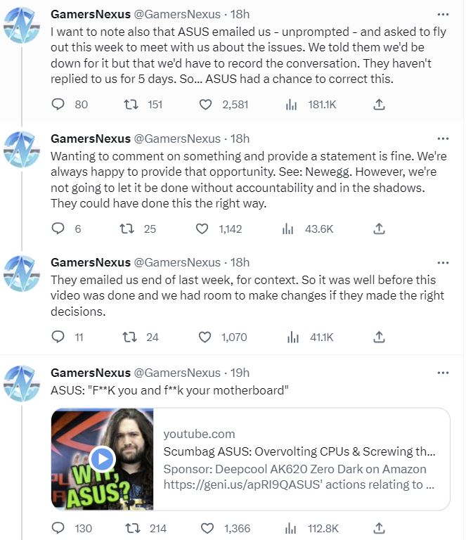

n°11247281
albatar197​6
Posté le 12-05-2023 à 11:18:55  profilanswer
La dernière vidéo de gamers nexus...
https://youtu.be/cbGfc-JBxlY?t=339
RIP Asus  [:alph-one]

aliss
Rhyme the Rhyme Well
Posté le 12-05-2023 à 11:23:01  profilanswer
Steve devrait s'abstenir de faire dans le "drama" ça le dessert.
n°11247286
MEI
|DarthPingoo(tm)|
Posté le 12-05-2023 à 11:29:30  profilanswer
C'est clair qu'ils sont un peu parti en vrille là. :D
Surtout qu'ils sur-interprette le disclamer du site sur les BIOS BETA je trouve.
C'est un BIOS beta avec un AGESA de test interne... Donc bon. :D
Après c'est sur qu'ASUS aurai pu faire une note pour dire qu'il fallait mettre le Vsoc @ 1,25V manuellement si on a un BIOS < à telle version. Ca aurai été plus clair sans doute. Mais bon...
n°11247287
Kenshineuh
Posté le 12-05-2023 à 11:29:36  profilanswer
Non.
n°11247293
aliss
Posté le 12-05-2023 à 11:39:54  profilanswer
Et encore, c'est pire sur Twitter, on se croirait à la cour d'école.
https://i.postimg.cc/pTvSMtw6/GN-asus.jpg
n°11247294

Ce n'est le fond qui me pose problème et encore moins le travail effectué mais la forme.
n°11247327
SekYo
Posté le 12-05-2023 à 13:45:21  profilanswer
+1 Kenshineuh le comportement d'Asus est à vomir.
L'important est même pas qu'ils se soient plantés. AMD l'a fait aussi, c'est pas grave, ça arrive même aux meilleurs. Mais la façon dont AMD a réagit n'a rien à voir avec Asus.
Et franchement, le nombre de CM réellement impacté, on s'en fiche un peu ici. Surtout si ces tensions élevées provoquent un vieillissement accéléré de la puce, ça se trouve on ne voit ici que les plus extrêmes, mais AM5 & 7XXX3D c'est quand même une plateforme très récente aussi, du coup si ce vieillissement est graduel sur des mois, bin tu ne sais pas trop ce qu'il adviendra de ton CPU dans 1 ou 2 ans.
Bref l'idée est pas de paniquer, je ne pense pas que y ait un réel risque de cramer sa tour dans l'énorme majorité des cas, par contre la réaction d'Asus est à chier (d'autant plus si y a si peu de cas, ça leur coûte quoi de dire comme AMD: on rembourse sans problème, frais de retours inclus ?).
Du coup perso, je pensais me prendre une Asus dans un mois, bin je vais aller voir ailleurs, c'est un peu mon seul "pouvoir" en tant que consommateur. Je sais que tous les constructeurs ont globalement leurs casseroles, mais bon. Si les ventes d'Asus ne baissent pas du tout en Q2 suite à ça, ils vont pouvoir se dire qu'ils peuvent continuer à faire de la merde et que ça passe :o

GN n'a pas exagéré la situation. Il joue son rôle de journaliste/youtuber honnête qui va au fond de ses sujets.
Il a accumulé suffisamment d'évidences et preuves techniques. D'ailleurs Asus risquera gros en essayant de le menacer.
J'en attends de même de la part des Youtubers FR qui sont hautement sponsorisés par Asus qu'ils encensent donc à longueur de vidéo..... mais ça je rêve.
Jay2cents viens aussi de rompre ses relations sponsoring avec Asus. Cf sa dernière video.
Les mobos d'Asus avaient déjà eu droit à leur scandale il y a quelques années (dizaines?) où ils avaient été pris sur le fait de triche flagrante en pré-overclockant d'office les processeurs pour faire passer leurs MB comme les plus rapides avant overclock. Sympa pour ceux qui ne voulaient justement pas OC pour privilégier la conso , le bruit, la chaleur, la durabilité etc....
J'ai justement monté une config AM5 7900X avec une Asus B650E-F pour mon fils. J'avais mis à jour le bios avant de lui donner le PC fin Mars.
Pour le moment je laisse en état car je ne mettrai à jour le Bios qu'en version définitive Asus, non Beta. Il habite à 700km d'ici donc pas facile pour moi.
Si ça crame, ce sera SAV direct Asus et AMD. Ils auront intérêt à me rembourser et je reprendrai du Intel/MSI.
Maintenant avec leur proposition de visite F2F. C'est typiquement un comportement que je reconnais bien. En Asie tout se rêgle au bistro avec éventuellement une petite liasse de billets ou une prostituée offerte pour les plus récalcitrants. Je passe mon temps à leur expliquer qu'en Europe et aux US c'est pas/plus comme ça qu'on pratique le business....
