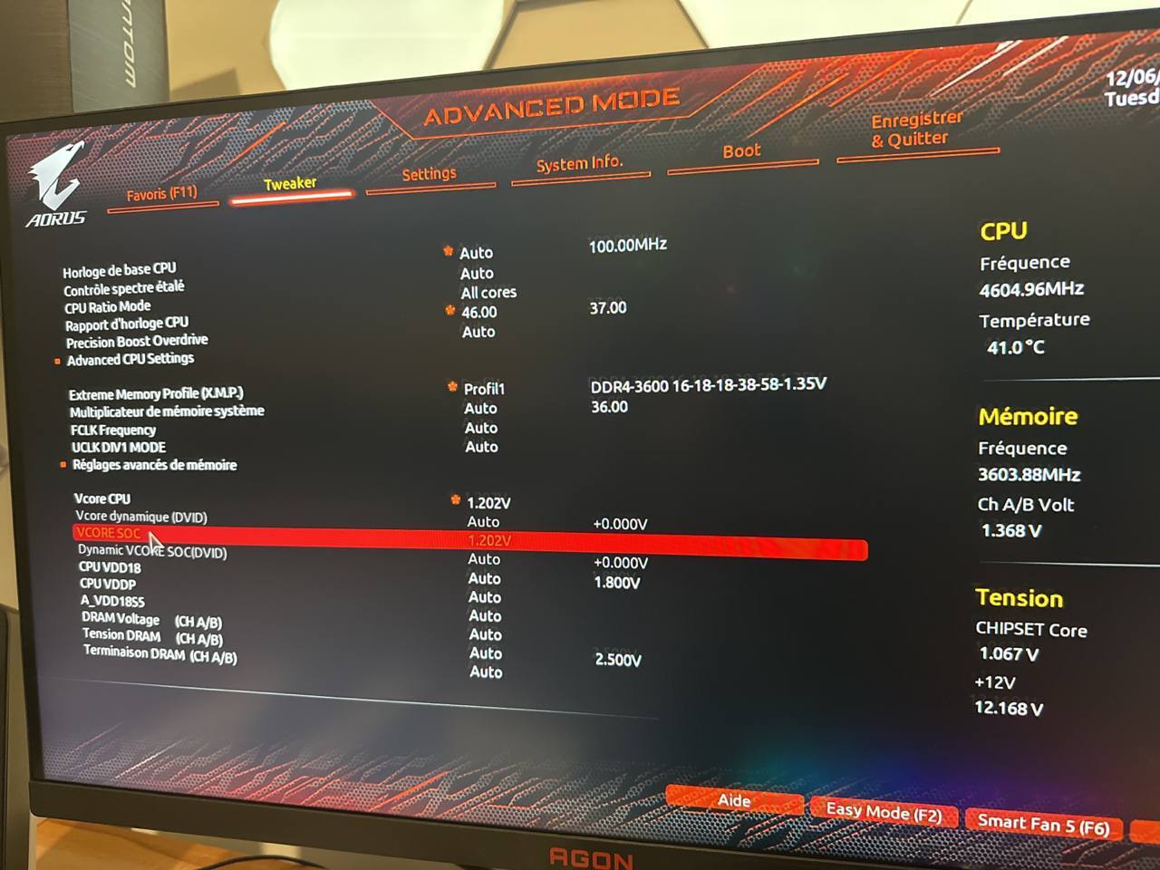

Merci, je vais tester ça, mais juste une question avant, dans mon BIOS je n'ai pas "Soc Voltage", mais VCORE SOC, c'est la même chose ?
Une petite image du BIOS pour aider :
https://zupimages.net/up/22/49/f9c3.jpg

Yep c'est bon, le terme peut varier selon le constructeur (ça les amuse...) ; bon tu es déja à 1.2v..... tu peux pousser à 1.25, après....faut voir, mais c'est limite.
A l'inverse, certains rapportent que l'augmentation du VSoC par le profil XMP est contre-productive (la valeur initiale est de 0.8v environ) et que de BAISSER le vSoC autour de 1.0v stabilise en fait... essaie ça avec 2 barrettes pour voir si 1.25v ne marche pas avec 4 barrettes de toute façon.
Pour finir, 4x16 Go en 3600 GT/S c'est un peu raide à encaisser pour le contrôleur mémoire: tu seras peut-être/probablement obligé de baisser la fréquence de la RAM à quelque chose à 3200 pour pouvoir bénéficier des 64 Go, c'est pas "grave" ou "anormal".

J'ai désactivé l'XMP et mis le VCORE SOC à 1,202V, et ça fonctionne, merci bien !
Du coup, je peux réactiver l'XMP sans risque ?
EDIT : Je confirme que oui, tout fonctionne ! Un grand merci encore !
Donc là je suis en 64Go à 3600.

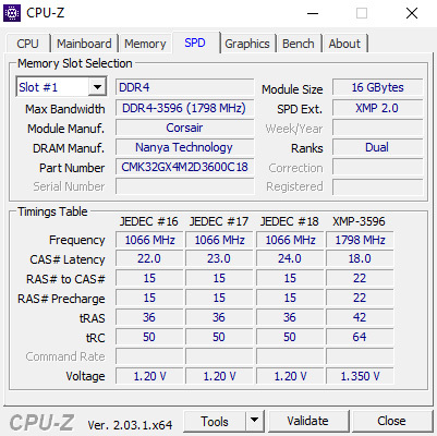

Dans CPU-Z j'ai ceci (avec XMP) :
https://zupimages.net/up/22/49/2qfd.jpg
Sans XMP j'étais de mémoire avant de l'activer à 2133 MHz.
Après j'avoue qu'avec mon boitier, c'est laborieux de jongler avec les barrettes à cause du Noctua NH-D15 et l'énormissime 4090, du coup j'avoue que je suis pas super chaud pour trifouiller le voltage x)
Message édité par Spikeange le 07-12-2022 à 00:00:33

ta RAM est bien en 3600 GT/sec (1796.4 Mhz x2) mais les timings sont pourris en 18-22-22-42-84 au lieu de 16-18-18-38-58 (si je me fie à ton screen BIOS/XMP) ; c'est pas optimal.
Bon en gros "ça tourne" mais pas aux valeurs nominales ; il est possible qu'on n'y arrive jamais avec 4 barrettes (en gros, pour que ça passe, il faut augmenter le SoC mais on est au max acceptable, ou baisser la fréquence, ou monter les timings, ce qui est le cas ici) ; à toi de voir, ou y revenir plus tard quand tu auras le temps et le courage de mettre les mains dans le cambouis :p
Guide OC x58 - Guide d'achat de config - ALIMS:qui fait quoi? - RKO - Radiooooo

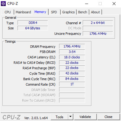

Alors j'avais oublié de préciser mais pour le premier screen j'étais sur l'ancienne RAM, la Ballistix BL16G36C16U4B (2 barrettes) qui a en Timings 16-18-18-38, la nouvelle est moins bonne mais pas le choix avec le Noctua (Low Profil oblige), je suis passé en  18-22-22-42.
Du coup, mieux vaut éviter en règle général de passer sur 4 barrettes ?
n°11195127
zonka
x58 forever!
Posté le 07-12-2022 à 00:49:59  profilanswer
aah ok, donc les timings actuels sont ceux de ta RAM a priori (une copie écran CPU-Z/SPD pour finir, allez :p)
Bon ben si tu es en 64 Go 3600 et bons timings, y'a pas de souci non?

Tadaaaaaa :
https://zupimages.net/up/22/49/5h67.jpg
Sinon oui, tout est OK, fréquence, timing, c'est nickel. Encore merci parce que j'étais parti pour renvoyer la RAM et prendre deux barrettes de 32Go à un peu plus cher.
Sujet résolu :jap:

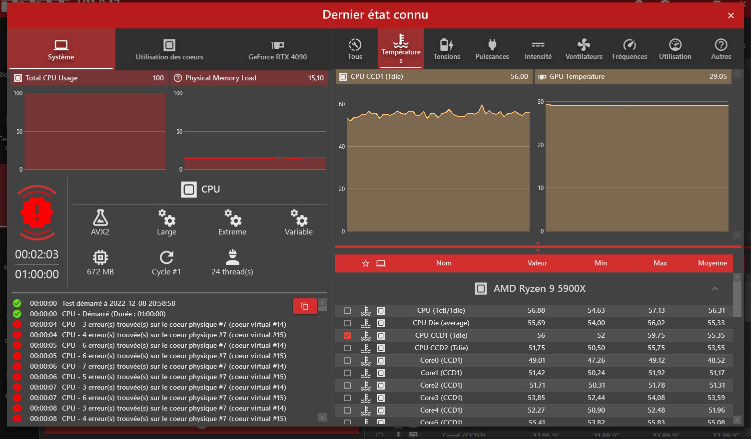

Du coup entre temps j'ai fait l'OCCT du processeur, et plantage.
Et dès le début j'avais ça :
https://zupimages.net/up/22/49/ycs8.jpg
Observateur d'événements :
Erreur Critique
Source  : Kernel-Power
Evénement : 41
(70368744177664),(2)
n°11195910

Et sinon ça montait a quelle fréquence et vcore pour le CPU ?
Juste pour rire essaie avec la RAM en 2666 'safe' dans le bios :(

Spikeange
Player One
Posté le 08-12-2022 à 21:47:30  profilanswer
Pas de plantage après 10 minutes.
Mais que des erreurs de coeur physique (7 et 8).
Fréquence 4591,72MHz.
VCore : 1.188 V en moyenne. 1,2V max, et 1,164V mini.
Edit : Ram à 2133MHz du coup.
Edit2 : 30 minutes de test, des erreurs en pagaille mais pas de plantage système.

Le vcore me semble bien bas . Tout est en auto boosts et pbo activés etc ?
La RAM n'est donc pas le souci en 1ere intention , reste en 2133 pour éliminer un aléa à ce niveau .

Voici les réglages du BIOS :
https://zupimages.net/up/22/49/ttai.jpg
PBO en auto.
Là pour le BIOS j'ai remis le Rapport d'horloge CPU en Auto, j'ai réactivé l'XMP, et j'ai mis VCORE SOC en auto.
Je relance un OCCT.
n°11195952
