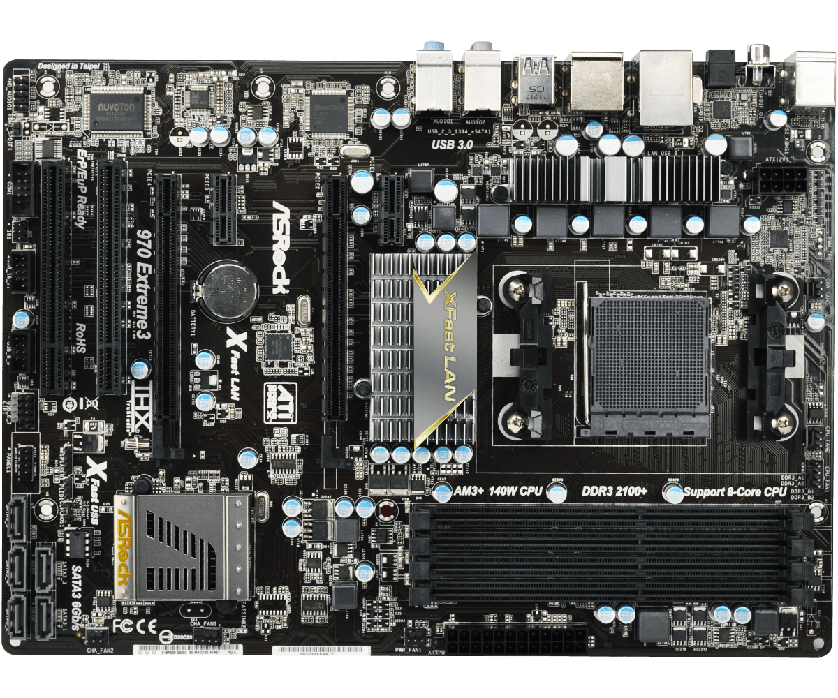

Bonjour,
J'ai une carte mère ASRock 970 Extreme3 qui a 4 slots de RAM.
Pour l'instant j'ai 2x4Go de Crucial BLS4G3D1609DS1S00 :
Fabricant : Crucial BALLISTIX SPORT
Référence : BLS4G3D1609DS1S00
Capacité : 4Go
Mémoire : DDR3-1600 PC3-12800U
Fréquence : 1600Mhz
Specs : DIMM (DDR3)
Je viens d'acheter 2x8Go de Crucial CT2K102464BD160B :
Marque : Crucial
Facteur de forme : DIMM
Technologie de mémoire RAM : DDR3L SDRAM
Taille de la mémoire de l'ordinateur : 16 Go
Vitesse de mémoire : 1600 MHz
Tension : 1.35 Volts
Compatibilité du périphérique : Ordinateur de bureau
Latence stroboscopique d'adresse de colonne : 5 Nanoseconds
Nombre de broches : 240
Je peux ajouter mes 2 barrettes de 8Go en plus des 4Go ou il faut que j'enlève complétement les anciennes ?
J'y connais rien mais j'ai cru comprendre que des fois les anciennes peuvent limiter la vitesse des nouvelles  :??:
Et il y a une position privilégiée pour les nouvelles et les anciennes ? Je suppose qu'il vaut mieux les grouper, mais vaut-il mieux faire (de haut en bas sur l'image ci-dessous : [8Go - 8Go - 4 Go - 4Go] ou bien [4Go - 4Go - 8Go - 8Go] (ou on s'en fout ?) ?
https://www.asrock.com/mb/photo/970%20Extreme3(L2).png
Merci !

kabyll
Posté le 10-05-2022 à 12:17:48  profilanswer
le truc c'est que t'as acheté de la DDR3L, et tes anciennes sont de la DDR3
les tensions sont pas les mêmes, je sais deja mm pas si ta cm prend de la DDR3L (je suppose que oui)
ni si la cohabation est possible,
je dirais de d'abord tester avec uniquement les nouvelles, sur les slots 2 et 4 (ca fonctionne par paires sur les slots 2/4 et 1/3)
> rien - 8G - rien - 8G
si ca passe comme ca, tu peux tester en rajoutant les anciennes
4G - 8G - 4G - 8G
Message édité par kabyll le 10-05-2022 à 12:18:34

Pachparla
ou par ici.
Posté le 10-05-2022 à 13:03:43  profilanswer
J'aurais dis l'inverse, puisque les 1.35 peuvent fonctionner à 1.5, ça risque de poser problème si le bios se calle à 1.35v et qu'ensuite il rajoute les 1.5v.
Faudrait que je regarde sur mon pc qui est en mixité de ce type, sauf que c'est deux kit de 8Go, en tout cas aucun soucis à faire fonctionner les DDR3L à 1.5V.
n°11120963
kabyll
Posté le 10-05-2022 à 13:08:55  profilanswer
c'était pour prioriser les 16Go, et être sûr que la cm prend de la DDR3L en fait,
mais oui, il faudra probablement ajuster les tensions s'il les mets a 1600
Message édité par kabyll le 10-05-2022 à 13:09:28

frigo conn​ecte
Posté le 10-05-2022 à 13:28:33  profilanswer
Merci pour vos réponses.
J'espère bien qu'elles sont compatibles, c'est le SystemScanner Crucial qui m'a dit d'acheter ça.
Du coup je fais quoi ?
Si je procède comme ça, ça ira ?
1. J'enlève tout
2. Je mets les 8Go sur les slots 2 et 4, pour vérifier que ça marche avec de la DDR3L
3. Je rajoute les 4Go sur les slots 1 et 3, si ça marche tant mieux, sinon faut que j'aille dans le BIOS pour régler la tension d'alim à 1.5V
n°11120989
Pachparla
ou par ici.
Posté le 10-05-2022 à 13:57:20  profilanswer
Oui je comprends, à priori pas de souci pour la DDR3L, elle est indiqué sur la fiche technique LDLC https://www.ldlc.com/fiche/PB00146032.html, perso je n'avais pas eu à ajuster les tensions, tout est passé en auto de mémoire, mais bon, ça peut réagir différement, moi c'est une Gigabyte 1155, en Intel donc.
Edit: j'ai dis une bétise, j'avais bien appliqué 1.5v en manuel, c'est tout le reste qui est resté en auto, fréquence et timming.
1. J'enlève tout
Tu peux toujours essayer ainsi, toute façon si ça ne fonctionne pas tu seras obligé de les retirer et tenter l'inverse  :) (ou appliquer la tension)
Message édité par Pachparla le 10-05-2022 à 15:50:32

Pachparla
ou par ici.
Posté le 10-05-2022 à 14:37:05  profilanswer
J'ai édit, j'avais bien appliqué 1.5v en manuel  ;) Étonnamment les fréquences et timming s'était correctement appliqué en auto.
