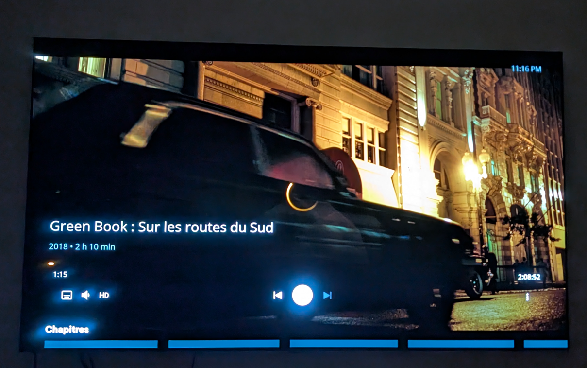

Posté le 08-01-2025 à 23:34:34  profilanswer
Box remplacée.
Connexion à la TV filaire.
Serveur sur Seedbox.
Client sur TV WebOS
Après 1min15 sur Green Book :
https://zupimages.net/up/25/02/tu4v.png
Et ça tourne dans le vide indéfiniment.
A noter que j'ai relancé le film plusieurs fois ça coupe toujours à 1min 15
Ce n'est donc pas un problème de connexion mais c'est lié à Plex je pense.
