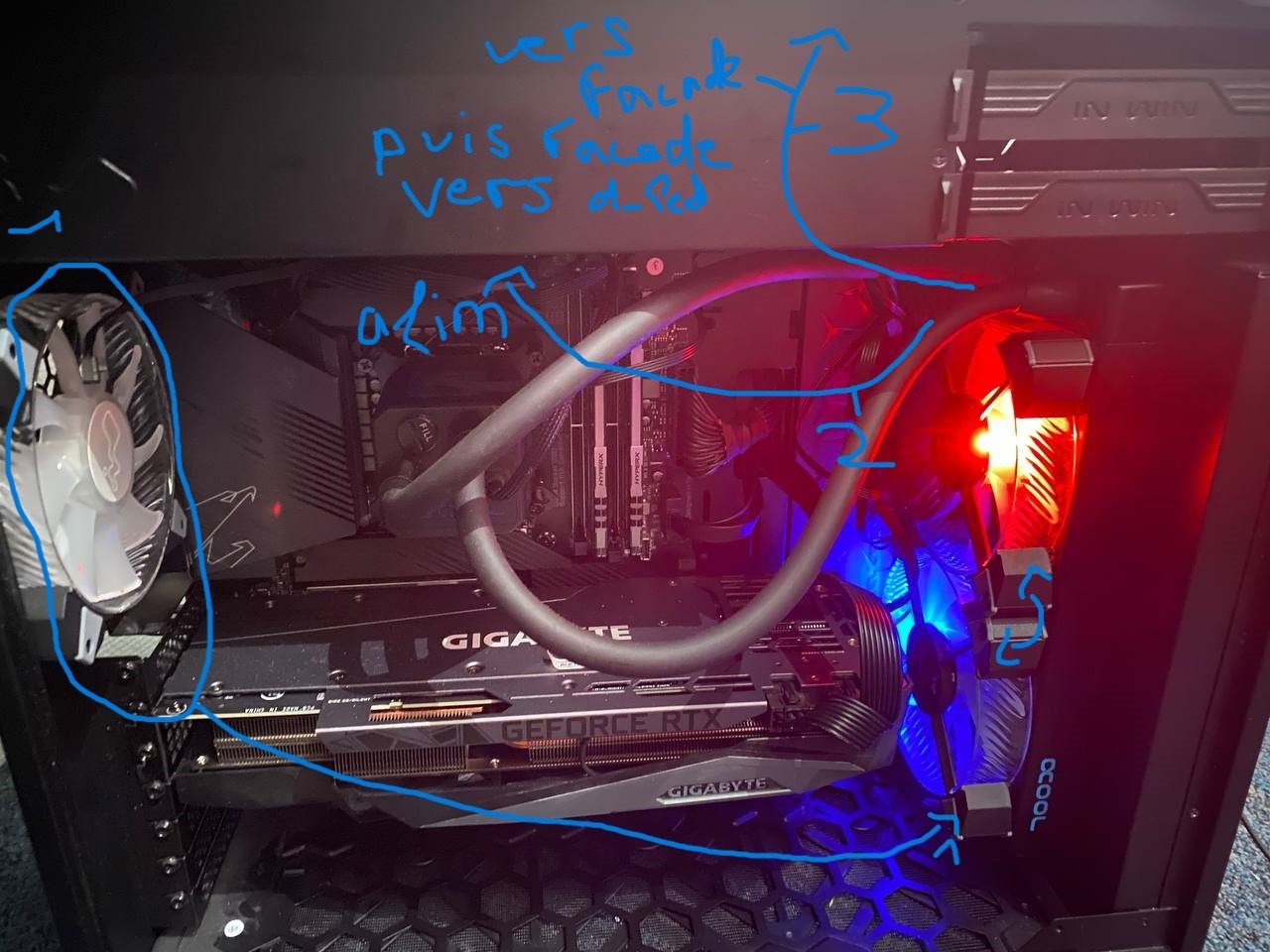

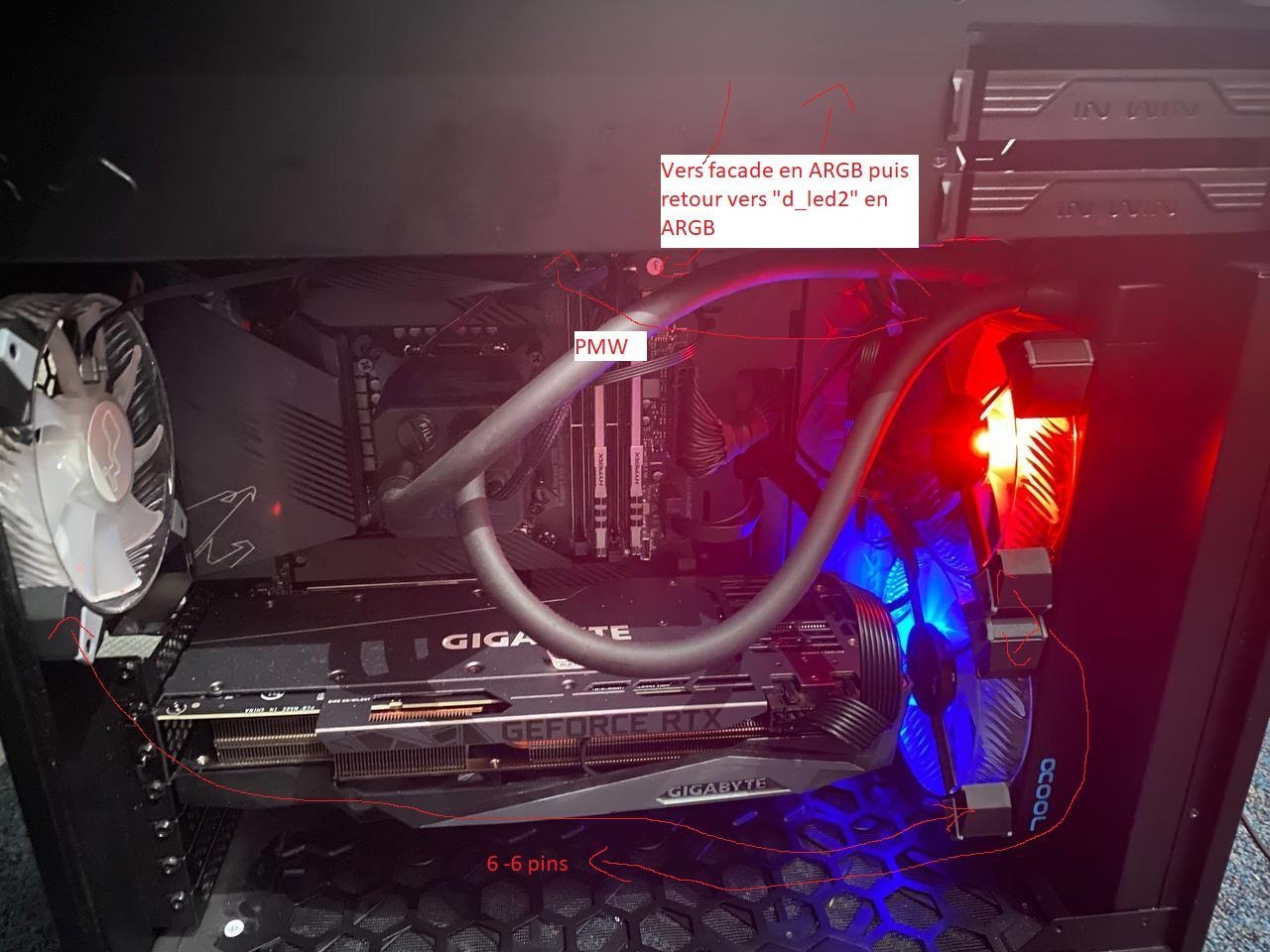

Actuellement, mon problème est que le RGB du ventilateur à l'arrière, en façade et celui à droite sur la deuxième photo ne fonctionne pas malgré l'éclairage des leds de celui-ci en rouge et bleu.
Sur RGB Fusion, aucun des ventilateurs et l'éclairage en façade ne sont disponibles.
Actuellement tout l'éclairage "défaillant" est branché en "série" sur le port "D_led2" sur la carte mère. cf. le descriptif de la carte mère
image :  https://www.noelshack.com/2023-03-5 [...] -36-15.jpg
Juste à côté de ce port "D_led2" en 3 pins, il y a le port "LED_C2" en 4 pins, j'ai effectué un test sans forcer, mais seulement en faisant contact sur ce port et tout l'éclairage revient des ventilateurs et façades. Mais je ne peux pas le laisser là et vu que ce n'est pas la même norme et volt, je doute que cela soit RGB. Cependant, ça m'enlève le doute que le RGB des ventilateurs + façade soit HS ou qu'un des câbles soit déconnecté.
J'ai déjà essayé de me raccorder le tout sur le "D_led1" qui se situe en bas de la carte mère, mais j'ai le même problème.
Je me permets de poster cela, car je ne sais pas ce que je pourrais vérifier d'autres. Si également, une âme charitable ayant peut-être vu ou vécu le même souci pouvez me conseiller, je la remercie 1000 fois.

J'ai pris des photos :

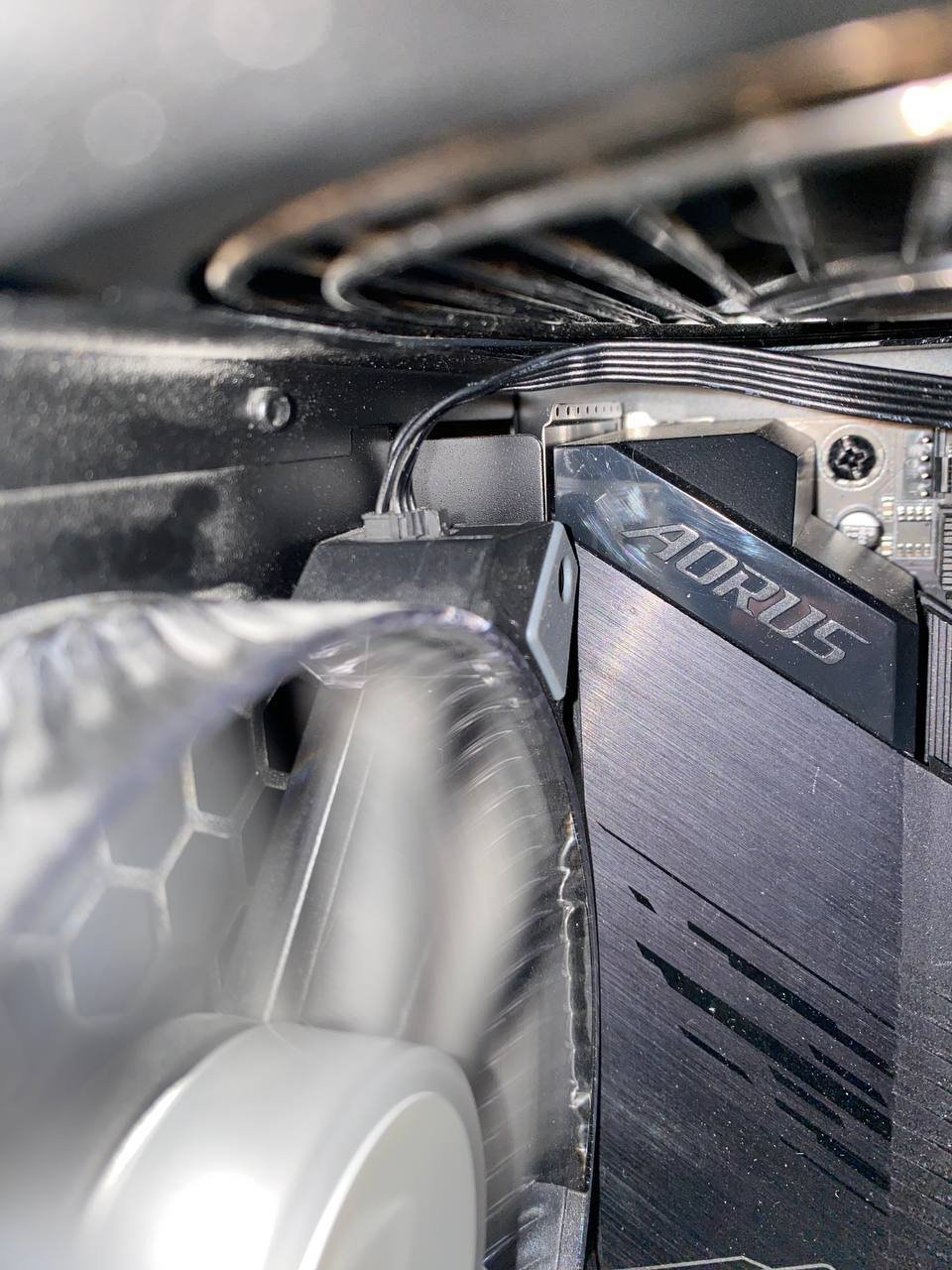

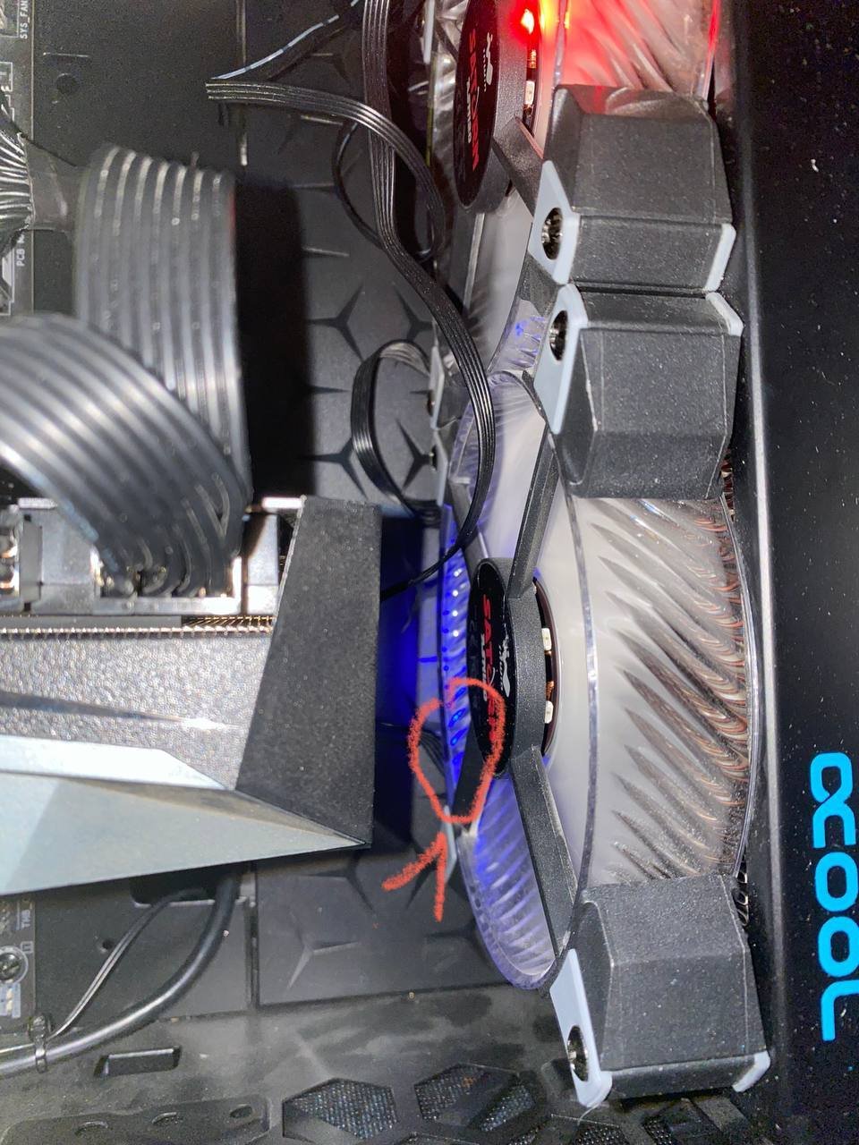

Le ventilo arrière va vers les deux ventilos actuellement allumés mais celui du bas (couleur bleue et numéro 1 sur les photos) https://image.noelshack.com/fichier [...] -32-23.jpg

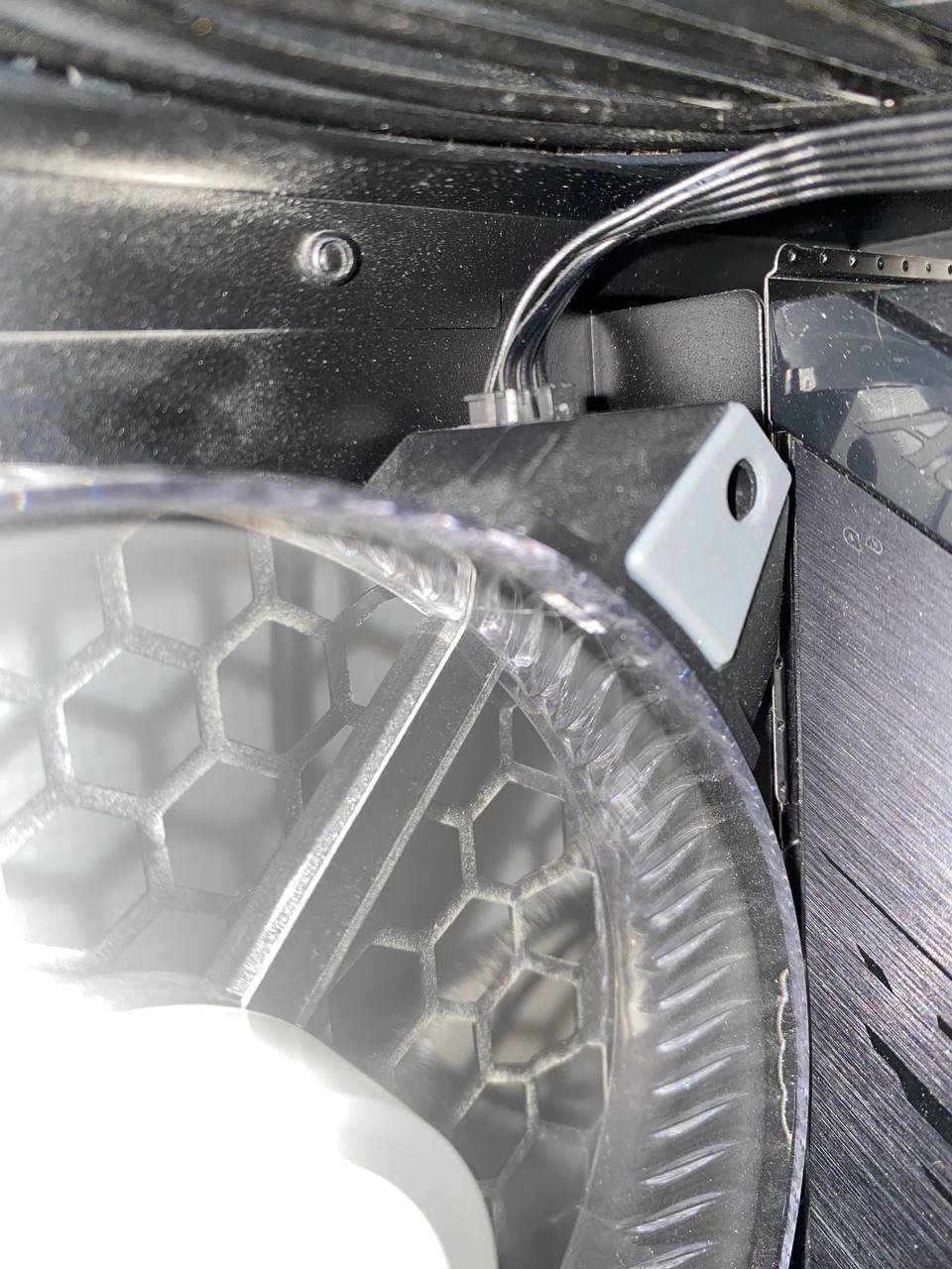

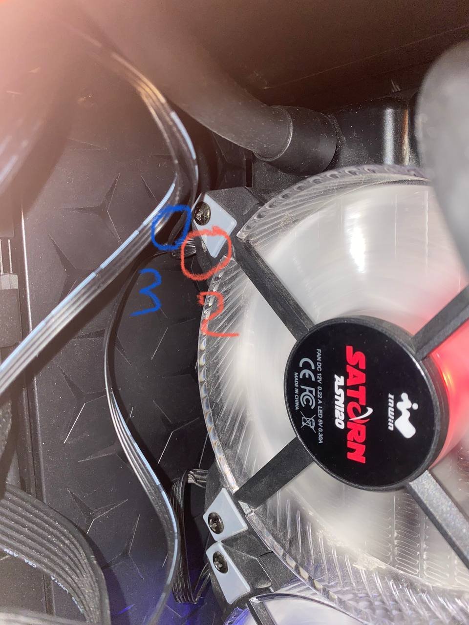

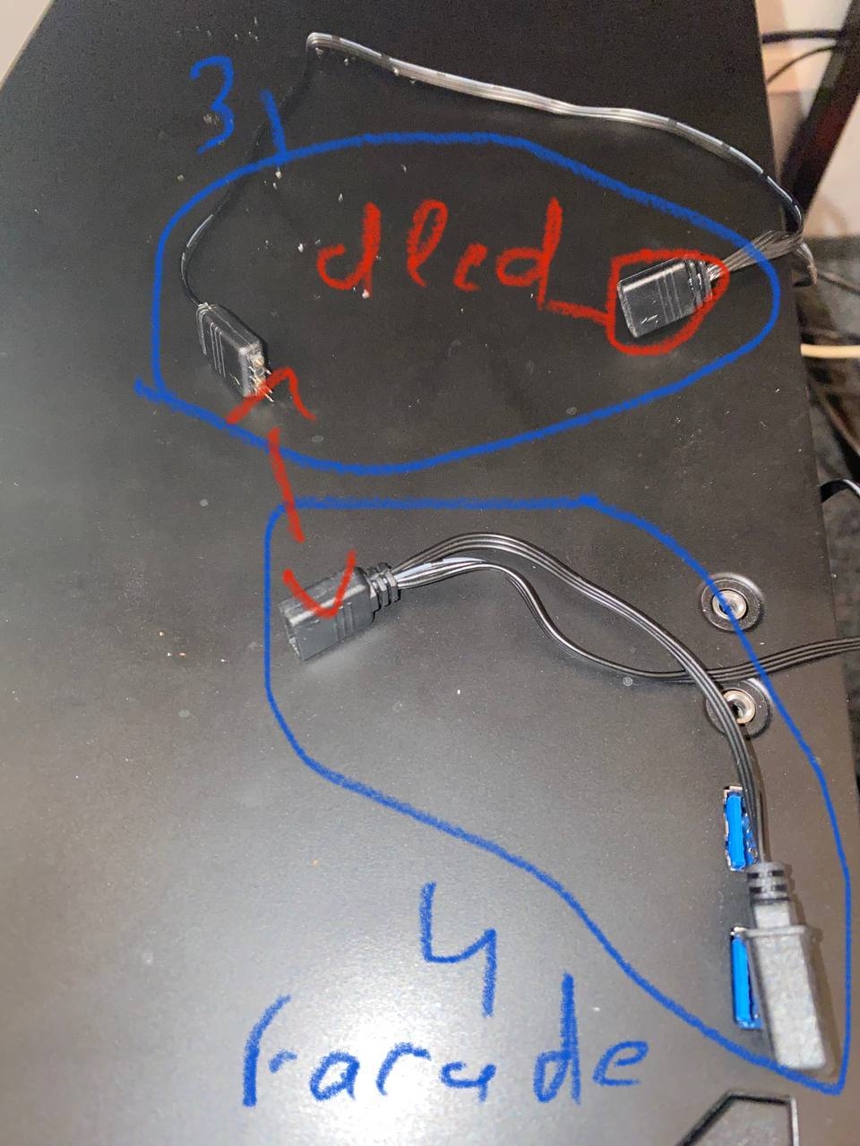

Après les ventilateurs actuellement allumés ont deux départs (numéro 2 et 3 sur les photos) https://image.noelshack.com/fichier [...] -32-23.jpg
Le 2 vas ici : https://image.noelshack.com/fichier [...] -32-23.jpg

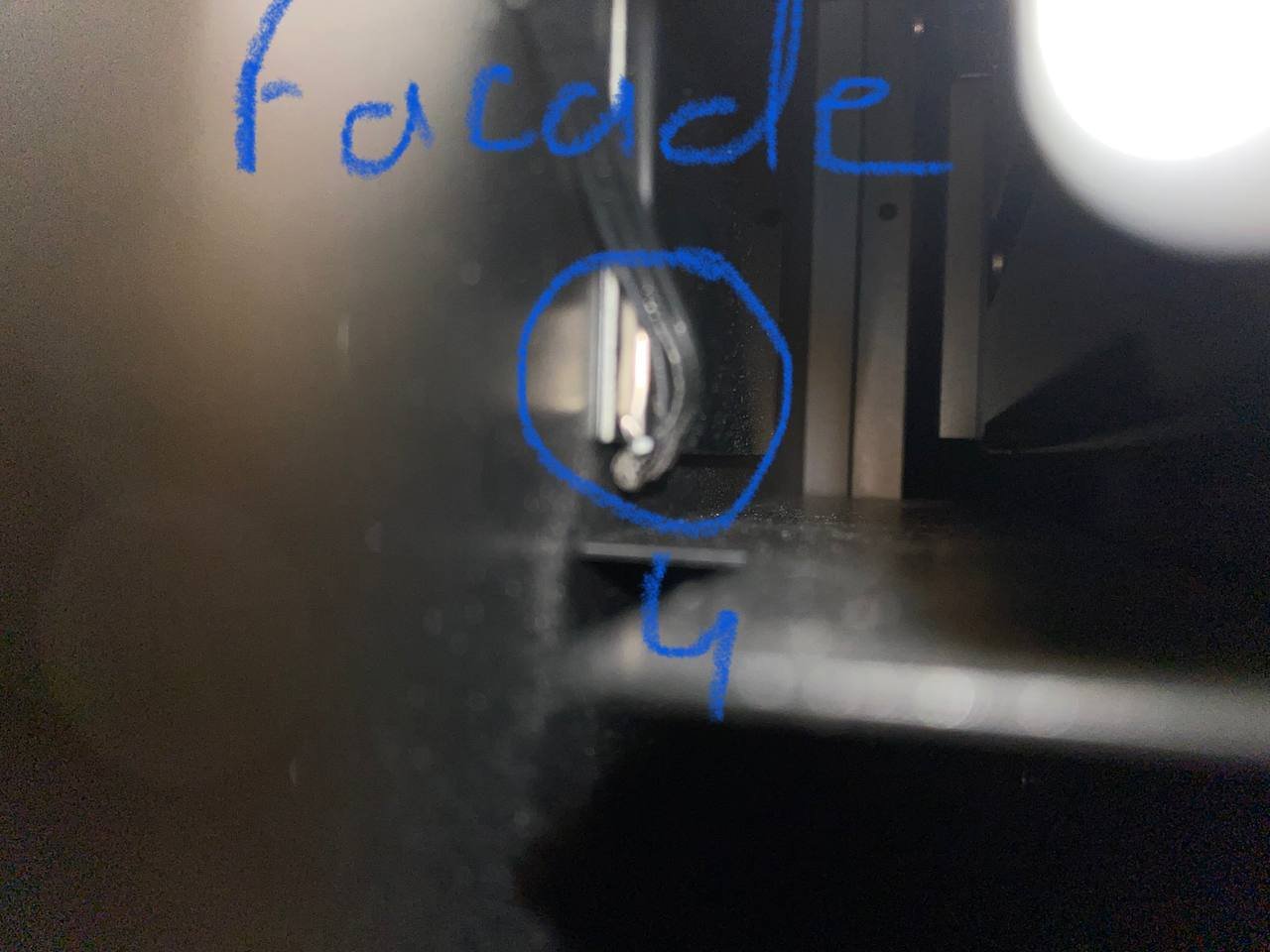

Et le 3 vas vers l'éclairage en façade : https://image.noelshack.com/fichier [...] -32-23.jpg
Pour l'éclairage en façade : https://image.noelshack.com/fichier [...] -32-23.jpg
L'éclairage en façade et raccorder au reste, puis le tout est raccordé vers "d_led2" : https://image.noelshack.com/fichier [...] -32-23.jpg
Problème pour essayer 1 par 1 je ne peux le faire qu'avec l'éclairage en façade ou le reste mais raccordé avec le ventilo arrière, le ventilo arrière étant raccordé avec celui actuellement allumé.
J'ai essayé de brancher l'éclairage en façade seul sur "d_led2" et rien aucun éclairage. J'ai essayé de brancher le reste sans l'éclairage en façade sur "d_led2" et pareil, j'ai seulement les deux ventilos comme au départ qui s'allume mais pas de RGB et rien sur RGB Fusion et le ventilo arrière n'est toujours pas allumé. Après tous les ventilos sont fonctionnels !
C'est un vrai mystère, mais j'ai au moins compris que à mon avis l'éclairage en façade est HS car je n'ai rien du tout en le branchant seul sur "d_led2" et même sur "d_led1" pourtant celui-ci s'allumer bien quand j'ai fait contact sur un "led_c2" avant, possible qu'il est grillé à ce moment.
Mais ça ne m'explique par le reste, je suis perdu… ⁣ :pt1cable:

Oui, tu as peut-être grillé l'éclairage de la façade avec du 12V à la place du 5V qu'il s'attendait à recevoir.

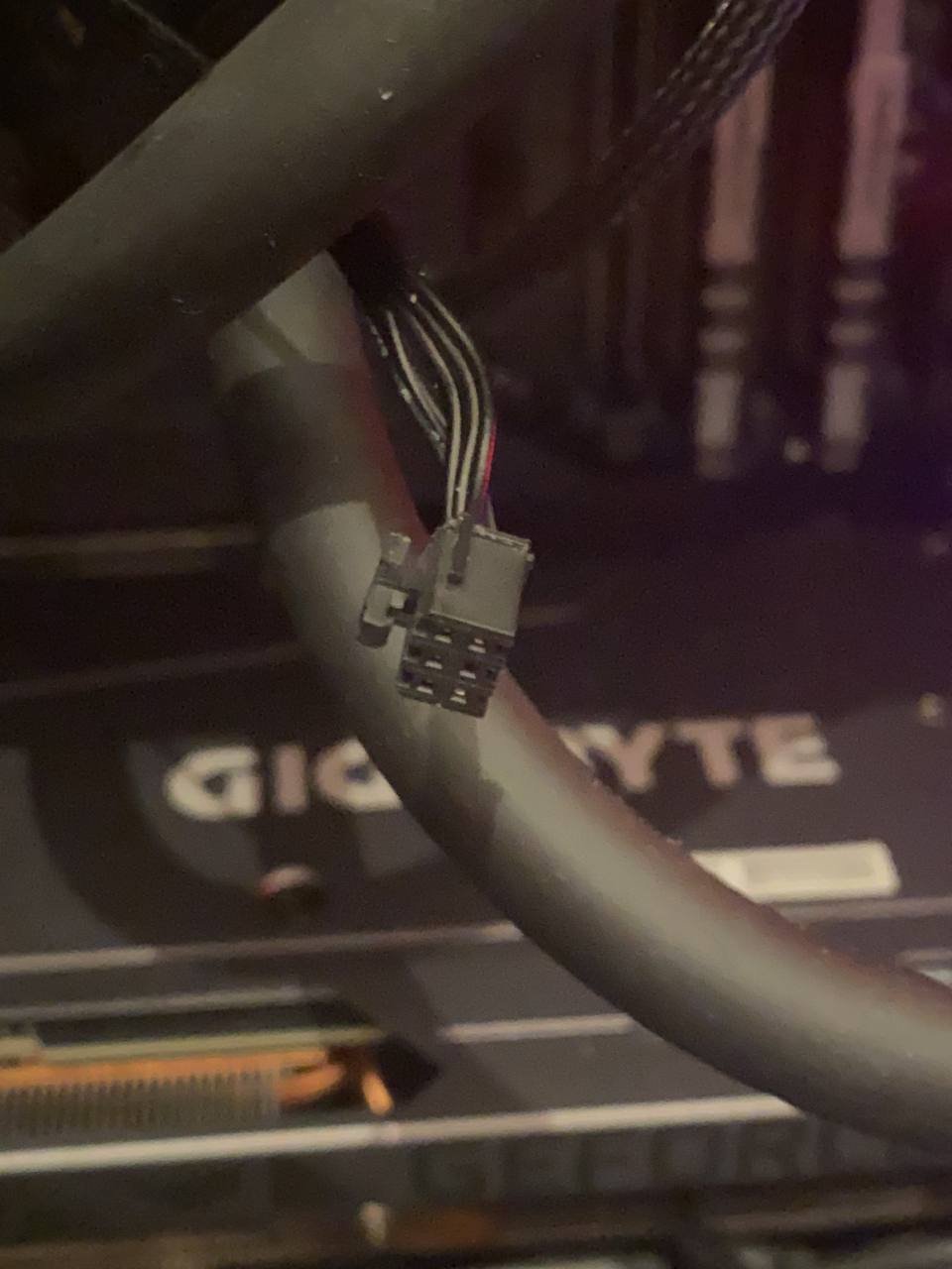

Pour le ventilateur à l'arrière, malheureusement, il n'a pas la même connectique que la d1 ou d2.
https://image.noelshack.com/fichier [...] -05-52.jpg
C'est exactement la même connectique qui arrive sur l'autre ventilateur.

Si j'ai bien suivi, le ventilo arrière et les ventilo de l'AIO sont le même modèle.
Mais du coup je pige pas cette photo :
https://rehost.diberie.com/Picture/Get/t/129570
Tu ne branches aucun ventilo à ces prises ?
Vraiment j'ai du mal à décrypter.
Le 4 c'est façade, le 3 ce serait un ventilo, hors c'est bien du ARGB 3 pins.
Mais c'est vrai que les photos des ventilos montrent des connecteurs différents.
Le doute m'habite :o
Alors les ventilos sont bien des inwin FN-ASN120.
Si le 4 correspond bien à façade et le 3 correspond à l'ensemble des ventilos, arrière plus les deux allumés sur la photo en dessous.
Essaye de comprendre avec cette photo : https://image.noelshack.com/fichier [...] -05-52.jpg
Le ventilo à l'arrière et les deux ventilos allumés actuellement en rouge et bleu ont ce genre de câble : https://image.noelshack.com/fichier [...] -10-04.jpg
Tous reliés avec ce câble-là et après ça part avec la connectique vu précédemment numéro 3 en 3 pins vers la façade et revient sur le port "d_led".
J'essaye d'expliquer le mieux possible mais par écrit ce n'est pas simple.  :sweat:

En complément de mon message précédent en réponse à "artouillassse"
"Le ventilo à l'arrière et les deux ventilos allumés actuellement en rouge et bleu ont ce genre de câble : https://image.noelshack.com/fichier [...] -10-04.jpg
Tous reliés avec ce câble-là et après ça part avec la connectique vu précédemment numéro 3 en 3 pins vers la façade et revient sur le port "d_led"."
Ce sont bien les connectiques que tu viens d'ajouter : https://imgbb.com/sFwgxrG
Câble ventilateur 6-6 pins.
Édit : Voici un schéma plus "facile" à comprendre : https://image.noelshack.com/fichier [...] schema.jpg
        Concernant la liaison des 3 ventilos vers l'éclairage en façade et le retour sur "d_led2" voici l'image pour les connecter : https://image.noelshack.com/fichier [...] -32-23.jpg

Par contre le "cable "principal" me met le doute, à quoi est-il relié ?
Je vois bien le cable PWM et le cable ARGB qui sont reliés à la CM au bout, mais le "cable principal" je vois pas du tout.
Effectivement, je ne vois pas de câble principal aussi.
Juste des câbles ventilateur 6-6 pins qui relient les ventilos entre eux puis 1 câble PWM pour alimenter les ventilos et 1 câble ARGB brancher sur "d_led" mais pas de câble principal.
Message édité par meta630 le 22-01-2023 à 17:49:21

je capte pas a quoi sert le 6-6 pins, ni où tu l'as branché, ms je le virerrais
vire le fait de passer par la façade, au moins dans un premier temps
https://i.ibb.co/kBsGwgW/capture.jpg
cable RGB femelle de ventilo 1 sur D_led sur la cm
cable RGB femelle de ventilo 2 sur cable RGB mâle de ventilo 1
pr la façade, précise quel est ton boitier,
mais le plus souvent dans ce cas il y a une sorte de hub, et un bouton en facade pour controler la couleur des ventilos (parfois c'est juste le bouton reset)
de tte facon si tu veux synchro avec la carte mere, pas besoin de passer par la facade du boitier

Pour moi, les cables 6 pins servent uniquement à relier les ventilos les uns aux autres, avec à la fois le PWM et le RGB, partageant la même masse.
Si utilisation des 3 ventilos sur un radiateur 360, alors tu mets deux cables de 10cm.
Si utilisation de 2 ventilos sur un radiateur 240 + 1 ventilo à l'arrière, alors tu mets un seul 10cm pour le radiateur, et celui de 100cm pour le ventilo à l'arrière.
Maintenant ce qui m'interpelle c'est quel ventilateur est actuellement le "maitre", celui auquel tu connectes le cable PWM et le cable RGB qui vont sur la carte mère ? (le bleu ? le rouge ? ou celui qui s'allume pas ?)
Message édité par artouillassse le 23-01-2023 à 11:28:13
Bonne question pour le maitre mais après vérification tout me laisse penser que le maitre c'est le ventilo rouge qui s'allume avec une simple LED rouge pour le moment.
Les ventilos ont tous la possibilité d'être le maitre, tu as essayé en branchant les cables PWM et ARGB à l'un des deux autres (voir les 2) ?
