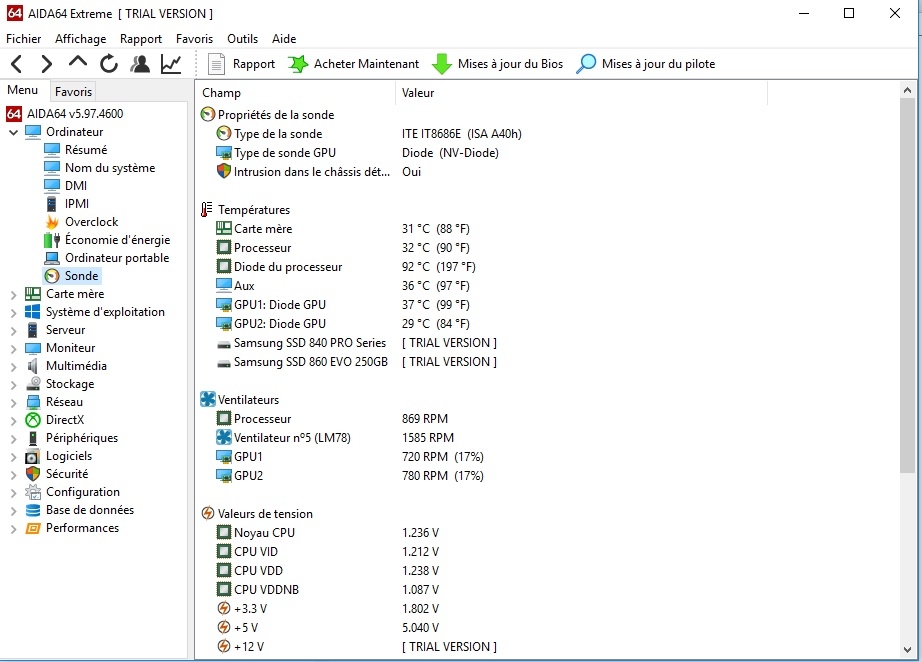

Yop je vien de voir ce post par hasard ^^ j'ai le même soucis que toi du coup sous aidai 64 je suis a 100 au repos  depuis que j'ai effectuer la mise a jour bios f4d gigabyte et sur occt je monte a  des valeur haute également

fullstuffm​an
Les poches pleines de loot
Posté le 25-04-2018 à 07:21:50  profilanswer
Non tu es à 59 degrés.

Posté le 25-04-2018 à 12:51:46  profilanswer
j'ai precisé depuis la mise jour de bios.  Le screen datait d'avant la mise jour on peut voir 59 degré mais après la mise jour  voila le resultat :

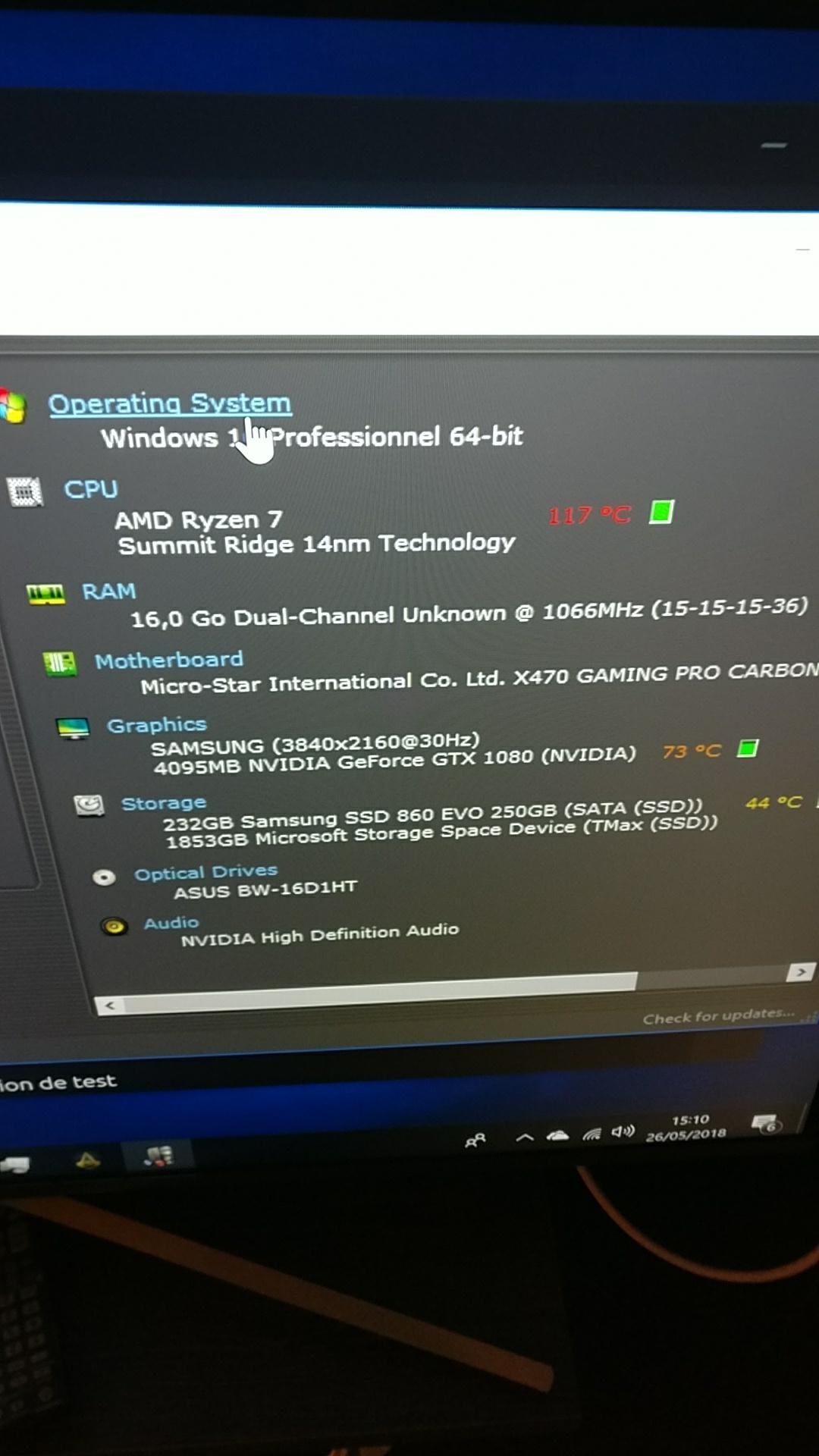

Bonjour j'ai fait aussi l'acquisition du processeur Ryzen 2700x
Et quand je suis en jeu speecy m'indique une témpérature de 120 degrés
Comme le montre l'image :
http://www.image-heberg.fr/files/1 [...] 528315.jpg
Et quand je suis sur le bureau sans rien faire je suis a 95 dégrés
Par contre quand je suis sur le bios la témpérature cpu et a 35 dégres
http://www.image-heberg.fr/files/1 [...] 766771.jpg
Du coup faut t'il avoir peur ou faire confiance au bios et non a speecy ?

Petite mise a jour :
Je viens de faire un test de température avec le logiciel ryzn master et en jeu, je ne dépasse pas les 60 degres, et sous le bureau 35 degré, donc en gros je me preoccupe pas du logiciel speecy ?

Bonjour, j'ai eu le même soucis, la température indiquée par Speccy et Core-Temp était anormalement élevées (entre 80°C et 110). Alors que le Bios de ma CM (Asrock Taichi Ultimate) m'indiquait 40°C et avec un autre logiciel dont le nom m'a échappé  j'ai en effet pu constater que les mesures de Speccy et Core-Temp correspondaient au °F et celle du Bios étaient bien en °C. Petit coup de flip gratuit ^^'
