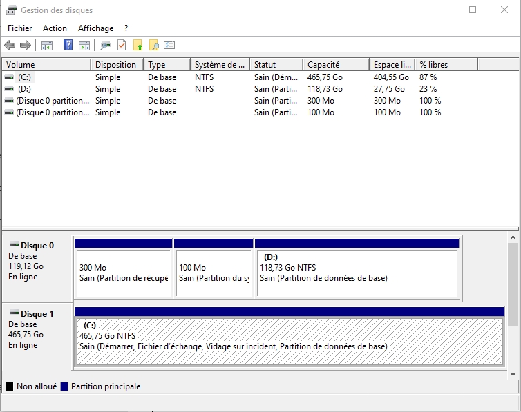

Posté le 19-12-2021 à 08:50:27  profilanswer
Ah en effet, il n'a pas créé la partition EFI sur le nouveau disque...
Pourtant j'ai fait une installation complète.
https://rehost.diberie.com/Picture/Get/f/56333

Posté le 19-12-2021 à 08:54:16  profilanswer
C'est le problème quand un deuxième disque est présent quand tu fais une installation, et je crois que c'est lié à la position du disque.
Là le disque sur lequel se trouve la partition est le disque 0, il n'y a pas loin à aller pour se dire que windows trouve le premier disque de la liste et y fout sa partition EFI s'il y a de la place.
En l'occurence il y avait déjà une partition EFI, peut-être a-t-il réécrit par dessus ou s'est il contenté de passer à l'étape suivante.
Le problème c'est que ton SSD est full, et que pour faire de la place il faudrait réduire la partition C, et peut-être même mettre la partition EFI au début du disque, j'avoue que j'ignore si ça pose un problème avec les SSD aujourd'hui.
Un lombric peut comprendre l'univers parce qu'il fait des trous de ver.
