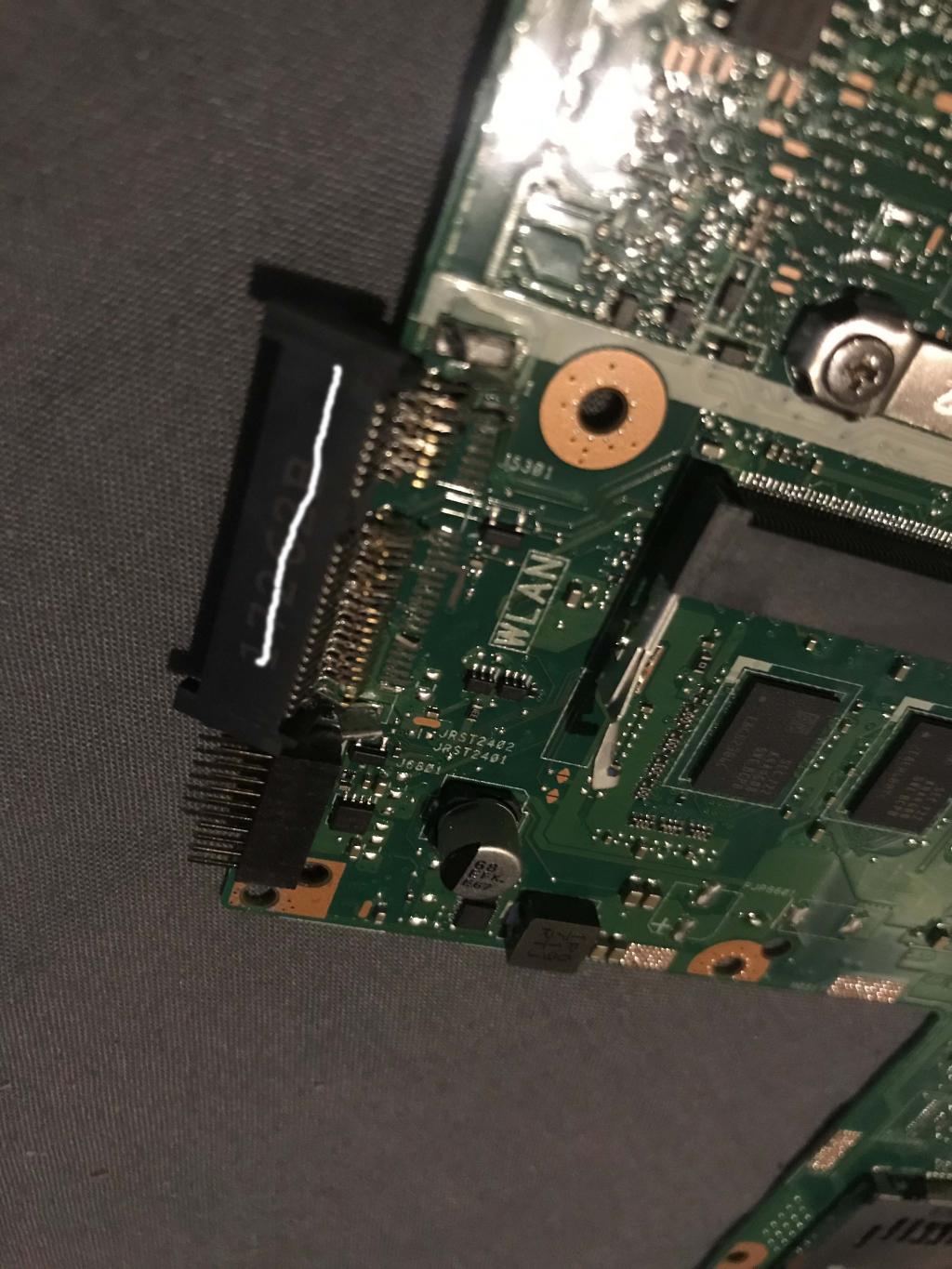

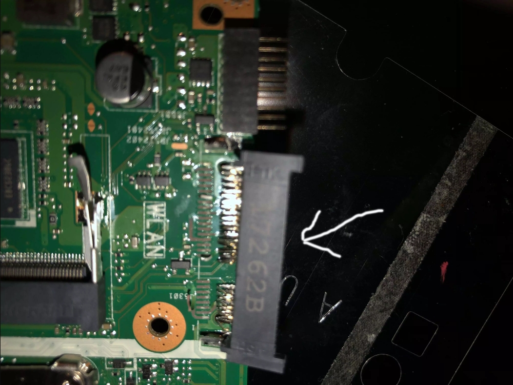

Bonjour
Je voudrais savoir le nom de cette pièce détaché merci
écris dessus 172 62B
Pour un Asus R541UV
https://img-19.ccm2.net/j4LFN7ZTd6hxQ0AIhrdDOj7kRfg=/d7712d15f607419083469008076e555c/ccm-ugc/1.JPG
https://img-19.ccm2.net/U5k43Ww2gC05KJRUZvhD0aL9xpA=/37f1b1ad2ecd46b6adf86a4016a30ed6/ccm-ugc/2.JPG
c'est accroché comme ça sur la carte mère
https://img-19.ccm2.net/LUhhmmc4RWpBr9sNdjxe_jhr5dc=/c3872b43c8a74e6192aefb6070602785/ccm-ugc/3.JPG
Ou je peux trouver ? et c est quoi le nom
merci de votre aide

Bonjour
Ca ressemble beaucoup à du mini PCI-E pour carte wifi : https://www.mouser.fr/ProductDetail [...] gJubvD_BwE
Peux-tu préciser ce qui est connecté à ce port d'habitude ?

Posté le 12-12-2021 à 12:48:18  profilanswer
c'est en effet le connecter M.2 pour une carte wifi,
comment t'as fait pour arracher ca? t'as oublié de retirer les vis qui fixent la carte ? elle est pas bousillée elle ?
en tt cas c'est soudé à la carte mere et t'as bousillé tous les connecteurs, ca va pas être super facile à remplacer,
t'es peut-etre mieux de trouver une clé wifi en usb non?

artouillas​sse
9 lettres...pas mieux :o
Posté le 12-12-2021 à 18:23:09  profilanswer
Kabyll a raison c'est totalement bousillé :
https://rehost.diberie.com/Picture/Get/t/55743
(mais les points sur l'image choisie ne sont pas les points de contact ;))
Il faut dire à l'opération du saint esprit d'arrêter de triturer les connecteurs quand t'as le dos tourné ça se fait trop pas. :o
Après il faut un fer à souder et des compétences en soudage pour réaliser une soudure pareille, j'espère que tu as ça sous la main...
Le "petit truc noir" ne "s'enclenche" pas sur la carte mère, il se soude :whistle:

wgromit
Fan d'Elite Dangerous
Posté le 12-12-2021 à 18:43:18  profilanswer
Comme dit plus haut, ce type de connecteur ne "s'enclenche" pas mais nécessite des soudures en surface en plus (pas de pinoches traversantes).
L'inconvénient de ce type de connecteur est justement d'être plus fragile car les pinoches sont soudées en surface et ne traversent pas le PCB (circuit imprimé). Donc moins de résistance mécanique. Même si souvent il y a des points d'ancrage sur les côtés. Attention aussi, il peut arriver que si l'arrachage a été trop violent que la piste en cuivre du PCB, sur laquelle la pinoche est soudée, a pu être aussi abimée. Et la ... cela se complique sérieusement.
Et c'est un peu plus touchy à souder.
Non seulement il faudra un bon fer à souder, mais aussi surement une loupe (éclairée). Prévoir aussi du flux surement.
Et il faut connaitre la technique pour souder en surface. Différente de celle pour des pinoches traversantes.
Le connecteur a été abimé, PC éteint j'espère.
Car sinon cela a peut-être grillé autre chose.
Peut-être plus simple d'essayer de trouver la carte (mère) qui comprend ce connecteur.
Sûrement pas le même prix mais réparation plus sure car pas de soudure à faire.
Message édité par wgromit le 12-12-2021 à 19:23:47

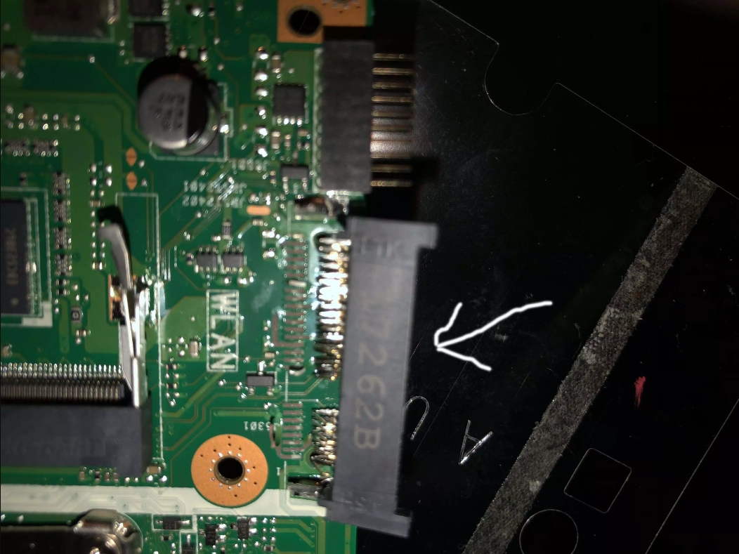

candy lesa​misuniques
Posté le 12-12-2021 à 20:30:27  profilanswer
Voila le machin noir s enclenche  ici http://img114.xooimage.com/files/e [...] 8b75d8.jpg
et ici http://img114.xooimage.com/views/7 [...] b75dc.jpg/
je vois pas de trace de soudure , et jai pas tirer comme une sauvage non plus  peux être que c'est un nouveau système ?
C'est un pc R541UV-dm792
Notebook pc Merci de votre aide

wgromit
Posté le 12-12-2021 à 20:35:32  profilanswer
kabyll a écrit :
pour mon info personnelle, les points de soudures ce serait quoi alors ?
pcq ca semble pile de l'autre coté du connecteur
https://youtu.be/GqaxqQgtTZc?t=347
ou alors c'est un emplacement pour quelque chose qui n'a pas été mis sur cette version de la cm ?
Ben normalement non.
On devine bien sur les premières photos, de même pour le connecteur, que les pâtes se soudent en surface et ne traversent pas le circuit imprimé.
Plus compliqué à souder mais pas infaisable pour ceux qui savent notamment souder des composants type CMS.
Mais cela demande un peu plus de matériel.
En plus, le connecteur a 2 lignes de pinoches à souder, dont une moins facile d'accès car très proche du connecteur.
On peut même deviner sur une des photos, des pinoches arrachées, toujours soudées au PCB. Il faudra donc dans un premier temps les dessouder.
Ou alors c'est carrément la piste cuivre coté PCB qui a été arrachée. Et la, ça craint! Pas très clair.
Sinon le connecteur, on doit pouvoir le trouver sur des sites comme Radiospares, Conrad ou Farnell.
Je n'ai pas cherché car c'est trop fastidieux ...  :D

artouillas​sse
Posté le 12-12-2021 à 20:35:49  profilanswer
Comme dit plusieurs fois, il ne "s'enclenche" pas, il est SOUDE.
Là il est bousillé, tu es peut-être une sauvage qui s'ignore.
C'est pas un nouveau système, ça existe depuis que la soudure existe, quand tu forces sur la soudure ben ça pète.

Donc, si je suis ton hypothèse, le connecteur a bien des pinoches type surface MAIS elles se glisseraient en sandwich entre le PCB et d'autres pinoches déjà présentes (celles qu'on devine en cuivre + jaune) et soudées au PCB. Donc pas de soudure entre les pinoches du connecteur et celles du PCB.
C'est vrai que ta dernière photo fait douter.
Mais si c'est le cas, ça tient vraiment bien ce truc ?
Jamais vu.
Par contre, il y a une chose qui m’interroge sur ta dernière photo, la sixième pinoche en partant du bas, sur la deuxième ligne (pas les pinoches du conducteur), sur le PCB semble être en relief. Comme si la piste de cuivre avait été arrachée.
Et je ne comprends pas non plus l'état du connecteur seul dans tes premières photos où on voit clairement de la soudure sur certaines pinoches.
Sous entendant qu'il n'y a pas un système de clipsage.

oui, c'est soudé sur la carte mere, c'est un Composant Monté en Surface, cms donc
fallait seulement tirer à angle droite sur la petite carte et c'est tout, c'est pas prevu pour supporter quelque manipulation
de plus sur la video, il enleve bien la petite carte mais jamais il touche au block noir
faudrait la photo la en moins flou :
https://img-19.ccm2.net/LUhhmmc4RWp [...] -ugc/3.JPG
on dirait que les pistes en cuivre sont hs, parti avec la soudure sur les pin du block noir
bref, le mieux, une cle usb wifi.

hunter_killer a écrit :
c'est surement pour une option ou un autre pc, regarde en plus, les trous ne sont pas alignés comme sur la prise noir
Oui, tu as sûrement raison.
Vu l'alignement des trous, on peut voir 2 lignes en quinconce.
Et c'est typiquement le brochage de prise avec des pinoches traversantes ou pour mettre un câble en nappe.
Du coup, possible qu'il soit aussi possible de mettre un connecteur avec pinoches traversantes ou un câble en nappe (mais il faudra quand même un connecteur similaire à son extrémité), plus facile à souder.
Donc il pourrait éventuellement utiliser cet autre type de connecteur ou câble nappe + connecteur.
Le problème, c'est qu'on ne sait pas si toutes les pistes sont correctement câblées avec ces pinoches et si tous les composants déjà présents sont bien compatibles. Et surtout le brochage est-il compatible ?

wgromit a écrit :
Ca c'est quand t'es "chanceux"
Mais parfois, la piste cuivre du circuit imprimé s'arrache aussi ...
J'en vois au moins 4 d'arrachés dont une sous le connecteur et comme chaque pastille de soudure a la même couleur que là où il manque des pistes de cuivres, j'ai l'impression que le cuivre du pcb a été arraché à toutes les broches (punaise "pinoches"  :lol:  c'est la première fois que je lis ce mot). Ayant déjà essayé ou réparé des arrachages de connecteurs CMS, ça peut se faire quand c'est un connecteur qui n'a pas trop de broches (et encore...) et qu'il n'y a pas tout d'arraché.
Dans ce cas c'est impossible de réparer à l'identique. Pour une réparation "propre" il faudrait refaire les connections sur le pcb (enfin je veux dire souder des fils sans faire de pont entre chaque... galère) entre les zones de soudures d'origine et les pistes de cuivre, puis concevoir une petite carte sur laquelle on souderait un nouveau connecteur mini-pciexpress et cette carte serait à souder sur les points de mesure transversaux qu'à repéré Kabyll (enfin s'ils sont bien reliés au pci-express)... En croisant les doigts que le nouveau montage ne perturbe pas trop le pci-express lui-même ainsi que le wifi.
Message édité par guig2000 le 13-12-2021 à 15:31:52
