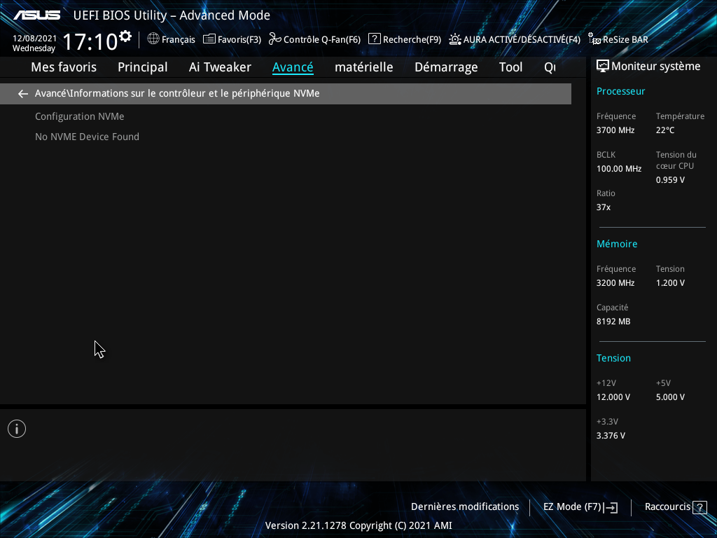

Mais impossible de le faire fonctionner ni même détecter par le bios, rien du tout.

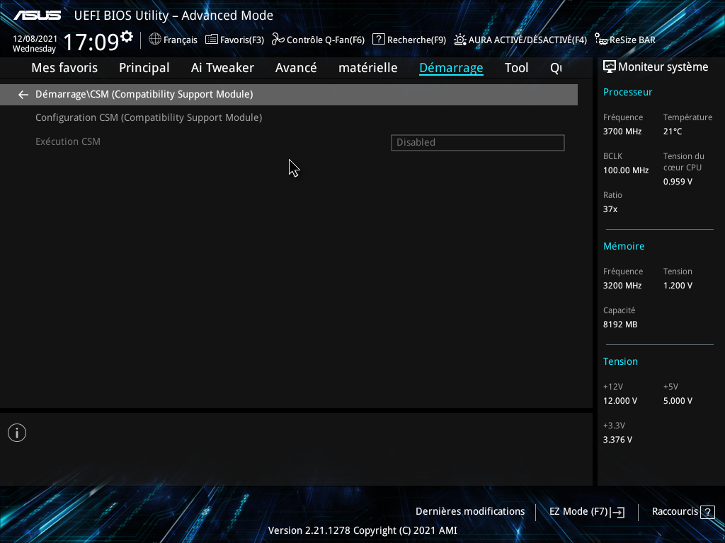

On me parle de plein de chose et d'activer le CSM, qui est grisé et inaccessible pour moi.

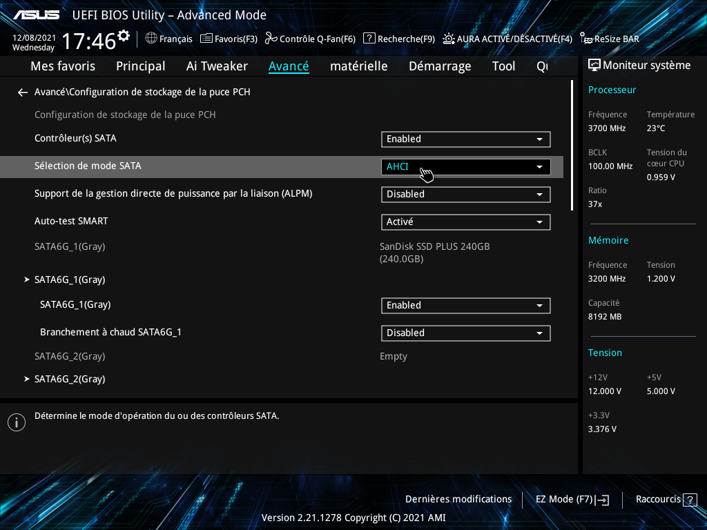

J'ai tenté de partir d'un clear BIOS, j'ai tenté les réglages par défaut. J'ai essayé des tas et tas de réglages..rien.

Mettre les CSM sur disable c'est une bonne chose (à moins de vouloir mettre un vieux machin comme win7)

Je ne vois pas le disque non plus depuis Windows dans la gestion des disques.
Il n'apparait pas non plus dans le BIOS.

Si tu as win11 alors les CSM doivent être sur désactivé c'est sur et activer le secure boot.

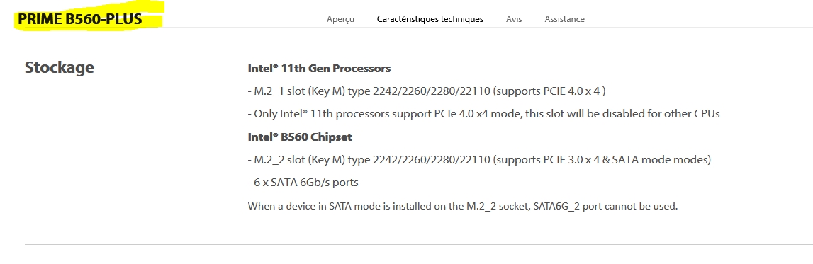

Mais je crois avoir la réponse.
En fait j'utilise un cpu 10thgen.
La carte est compatible avec mais est faite pour du 11th gen.
Du coup, il parait qu'en 10th gen, on a pas le port M2, qui s'active avec le cpu 11thgen...
Du coup, pas de M2 nvme sur la asus prime b560 plus avec du cpu 10th..(?)
A vérifier.
C'est malheureusement fort possible, j'attends confirmation du SAV ASUS.

 Pourquoi le slot M.2_1 est-il désactivé sur certaines cartes mères B560 lorsque vous utilisez un processeur Intel® Core™ de 10ème génération ?
n°11072766
spocki
Posté le 08-12-2021 à 18:27:59  profilanswer
De plus en plus de cartes mères Z590 et B560 sont désormais compatibles avec les processeurs Intel® Core™ de 11ème génération. Par rapport aux processeurs de 10ème génération, les modèles de 11ème génération proposent la norme PCIe 4.0 et offrent quatre lignes PCIe 4.0 additionnelles pour la prise en charge d’un SSD M.2.
Ainsi, si vous voulez profiter pleinement de vos périphériques PCIe 4.0, il vous faudra alors choisir un processeur Intel® Core™ de 11ème génération pour équiper votre carte mère Z590 ou B560. Si vous ne vous souciez pas de la norme PCIe 4.0, un processeur de 10ème génération sera une excellente alternative.
Cependant, certains utilisateurs se sont récemment rendus compte que l'un des deux slots M.2 des cartes mères B560 est désactivé lorsqu'un processeur Intel® Core™ de 10ème génération est installé. En effet, ce slot M.2 est seulement disponible si vous utilisez un processeur de 11ème génération. Par conséquent, cela signifie qu'un seul des deux slots M.2 de ces cartes mères sera utilisable.

confirmation que si tu as un cpu de 10 ème génération, le 1er slot sera inexploitable.

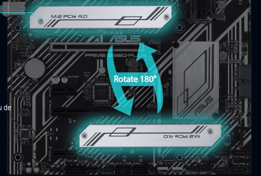

par contre si tu as une asus b560 plus, tu as un second slot M2 te permettant de fixer ton ssd nvme ( voir image ci dessous). la rad fixer sur le 1er slot peut être déplacer sur le second slot M2.

Les modèles b560 de Asus ont 2 ports m2 pcie.
Sur un processeur de 10e gen seul un des deux est utilisable
n°11072806
Tartifless
Posté le 08-12-2021 à 21:17:47  profilanswer
Mais ce n'est pas récent, c'est comme ça sur la plupart des chipsets b5xx, h5xx et z5xx, c'est écrit dans le manuel et les spécifications sur le site.

Du coup j'ai regardé a nouveau et je dois étre fatigué...J'avais même pas vu le deuxième emplacement.
Je voulais absolument le mettre dans le pcie 4.0 avec le radiateur...
Du coup dans l'autre, ça fonctionne beaucoup mieux.
