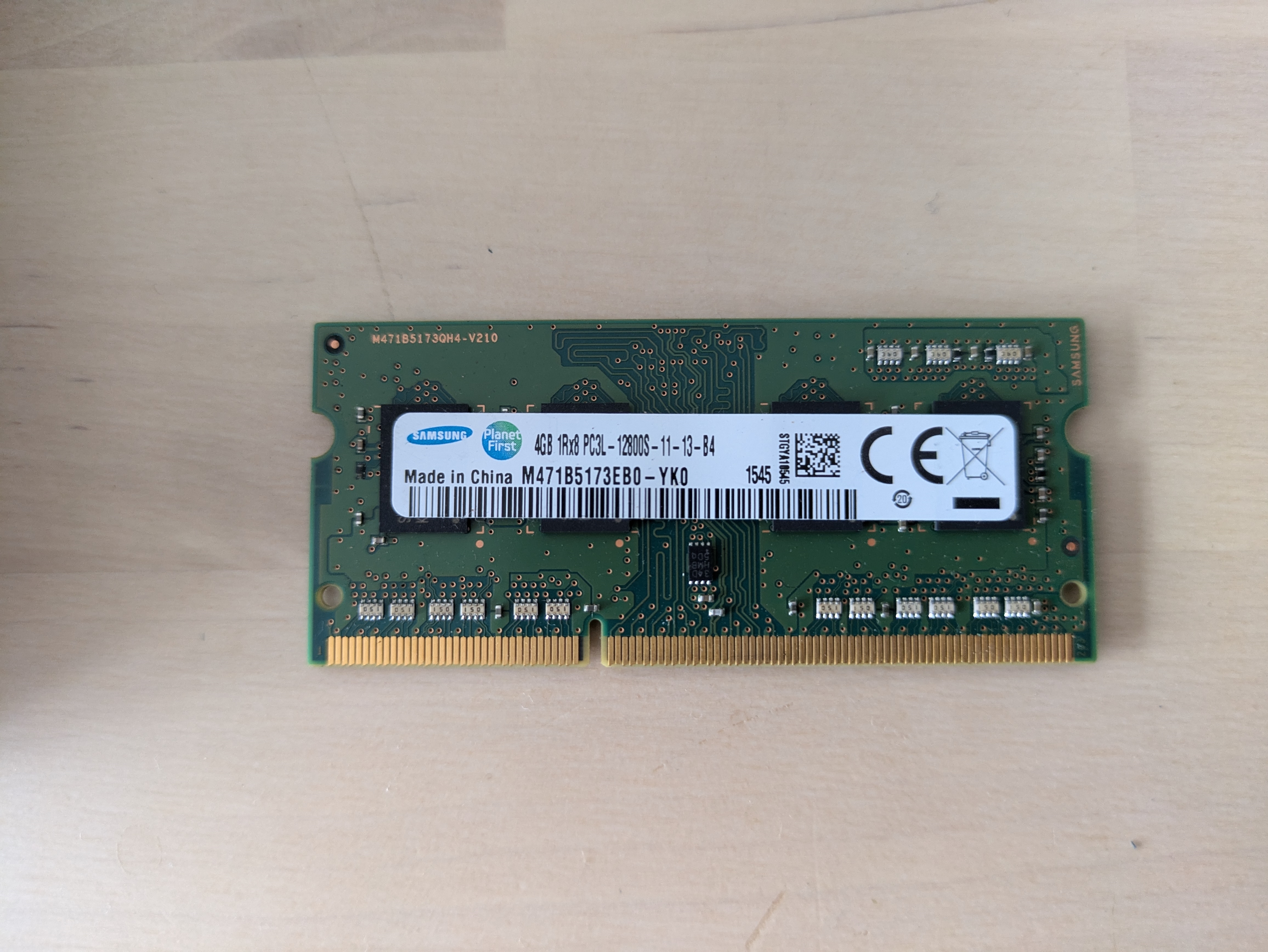

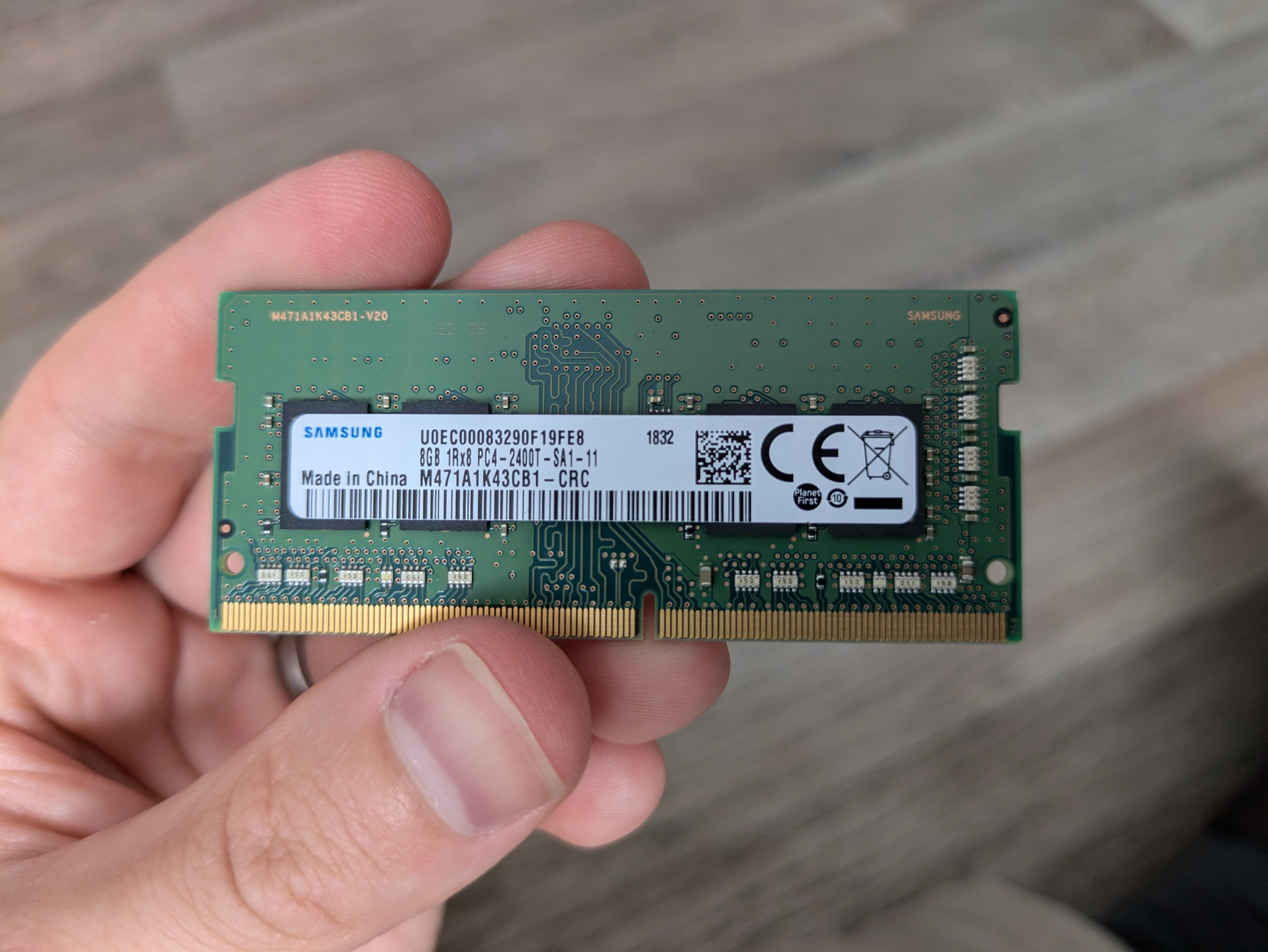

J'ai un Lenovo T430 à disposition, est-ce que je peux essayer sa barrette en 4 Go au lieu de celle de 8 Go de l'ordinateur qui dysfonctionne ?
https://rehost.diberie.com/Picture/Get/t/309389 https://rehost.diberie.com/Picture/Get/t/309388
Non. L'une est une barrette de DDR4, l'autre de DDR3. Elles ne sont pas compatibles physiquement ni électriquement.

Posté le 26-08-2024 à 11:24:58  profilanswer
Tu vois ça immédiatement à la position du détrompeur. L'encoche n'est pas au même endroit sur le connecteur, tu ne peux donc pas insérer le mauvais type de barrette dans un slot non compatible.

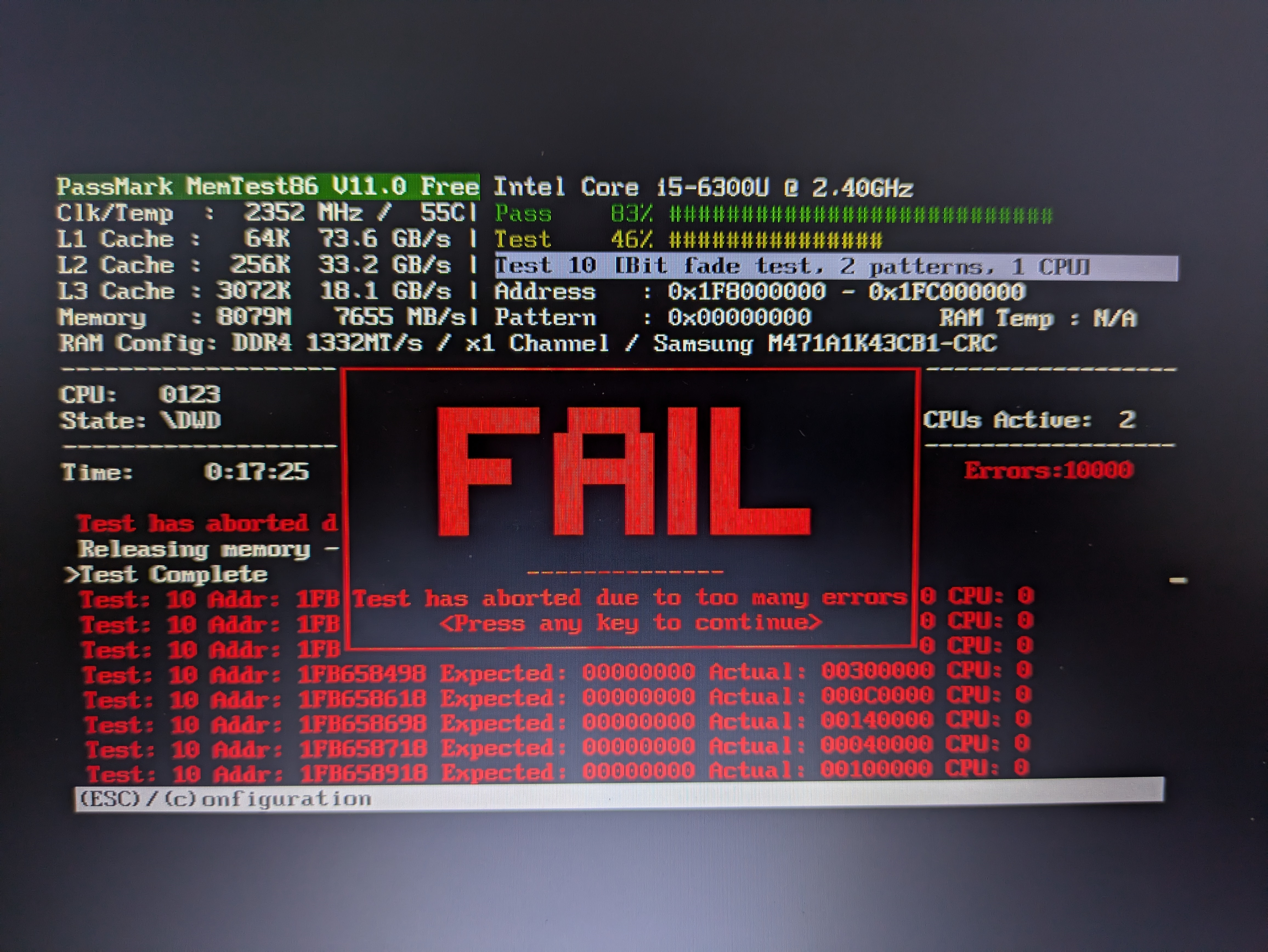

Je suis à 60 % de la première passe avec Memtest et il y a déjà 9000 erreurs :o
Quelque chose me dit que j'ai trouvé au moins une partie du problème :D

Posté le 26-08-2024 à 13:33:48  profilanswer
Bon [:zeroz]
