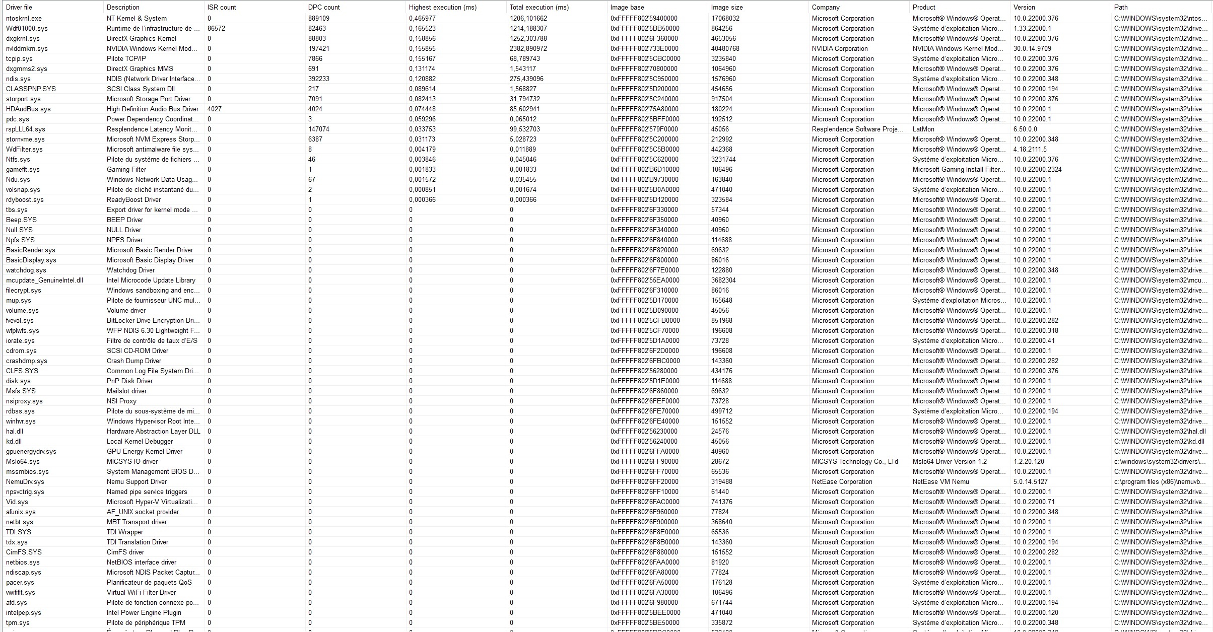

Bonjour a tous suite a des problemes de saccades sur beaucoup de jeu j'ai décider de faire un test latencymon voir quels genre de probleme cela pouvait etre mais je ne comprend pas la conclusion que le logiciel me laisse, si vous pouviez m'aider ce serait super.
voila ce que ca me met :
https://i.imgur.com/SJXzvR7.jpg
merci d'avance a vous.

2) nous poster les infos utiles de latencymon, à savoir toute la partie supérieure avec les jolies barres colorées et les noms de pilotes potentiellement en cause.
Message édité par zonka le 17-12-2021 à 00:24:12

voici le reste latencymon
https://i.imgur.com/iKcgSv5.jpg

Bon, visiblement c'est le pilote Nvidia qui pose souci.
Tu avais une autre carte graphique avant? réinstallé les pilotes récemment? etc.
Installe DDU et lance le : https://www.guru3d.com/files-detail [...] nload.html
= désinstalle tous les pilotes Nvidia.
Puis réinstalle les derniers du site Nvidia (tu peux les télécharger avant pour gagner du temps), idéalement sans Geforce Experience (qui peut poser des soucis)
Après, on verra :)

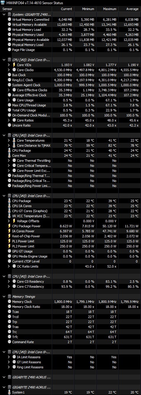

voir ton VID dans hwinfo serai cool

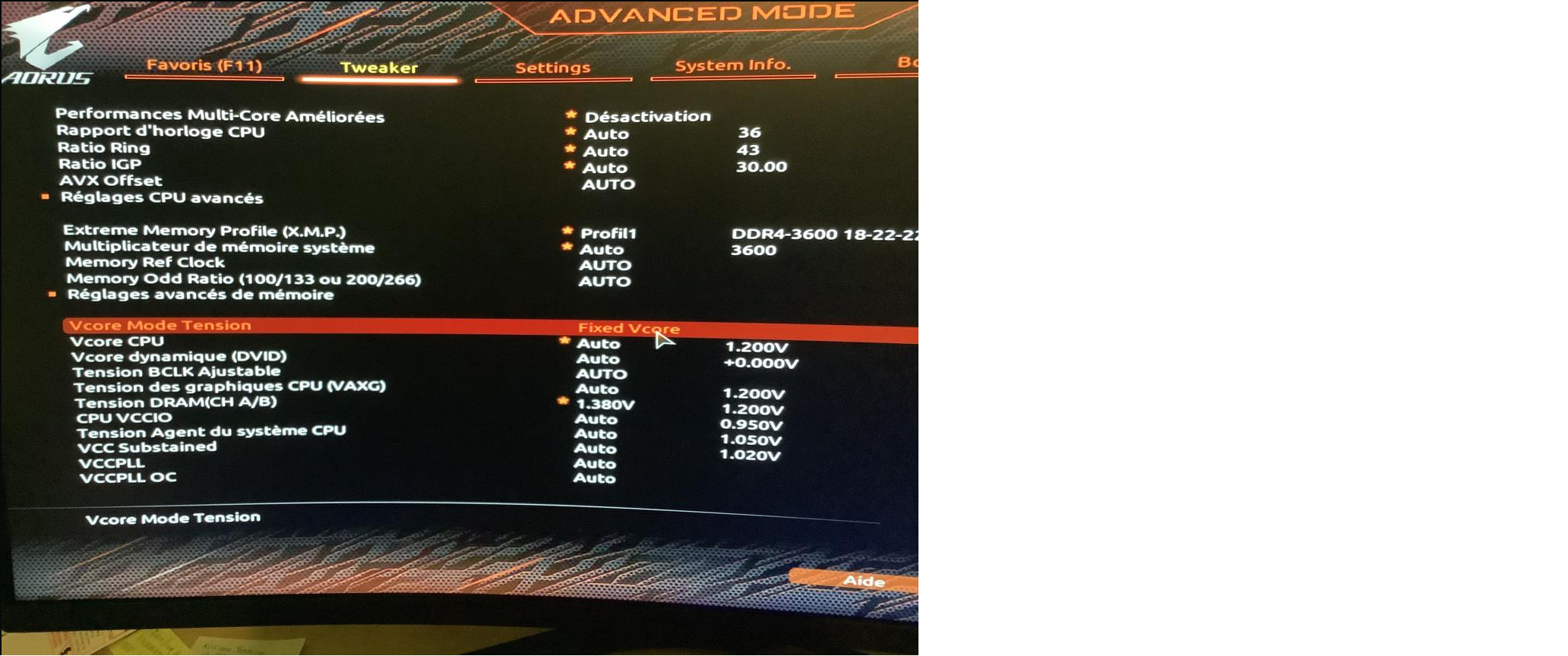

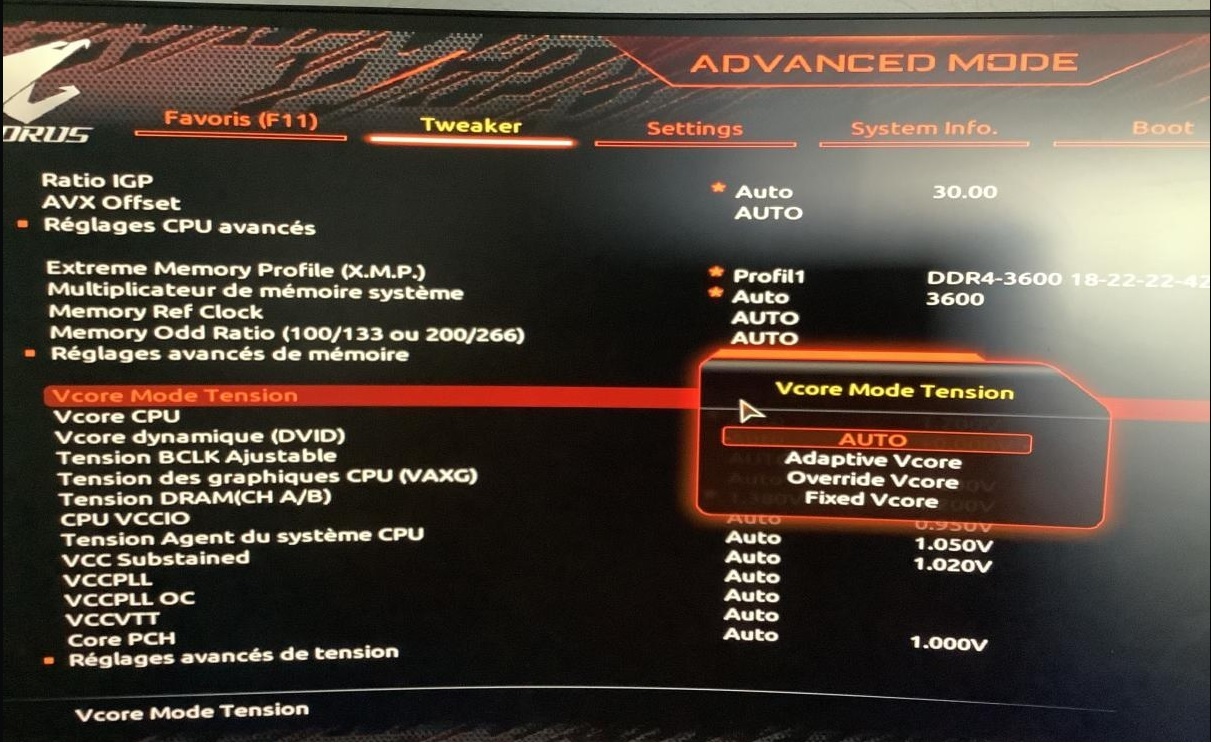

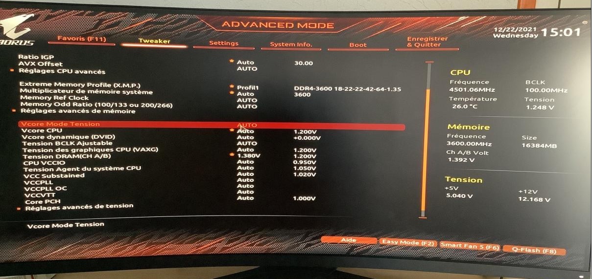

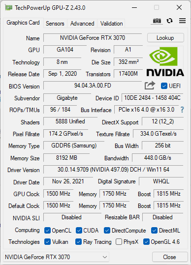

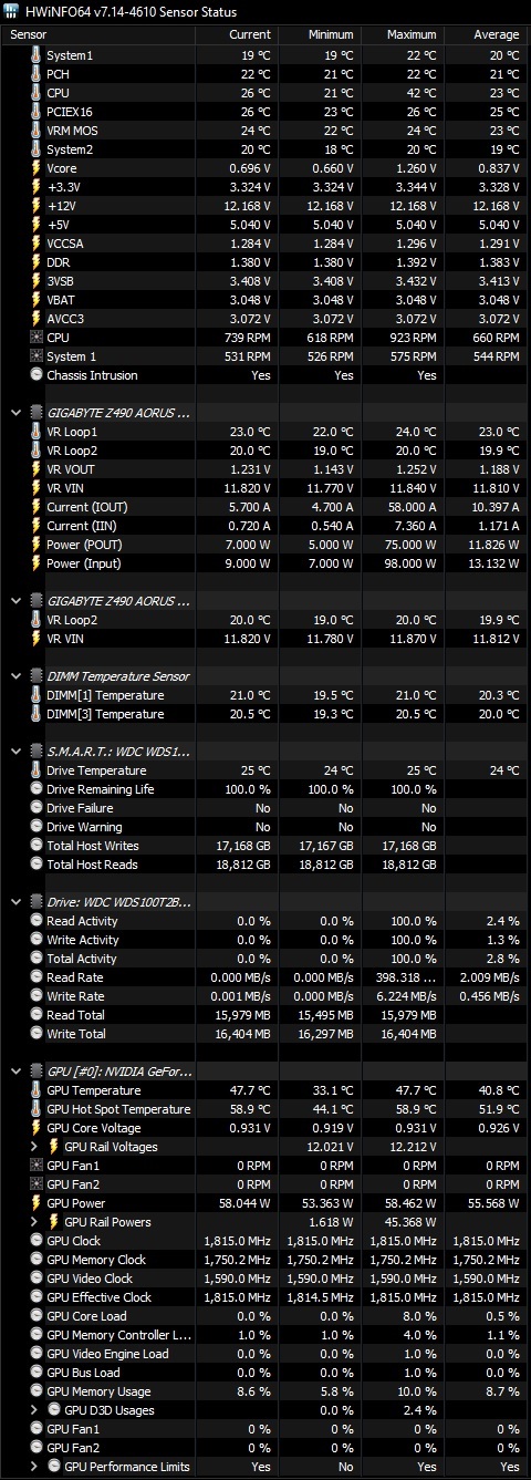

alors voila je reviens vers vous avec pas mal de screenshot qui concerne hwinfo, mon bios, et gpu-z :
hwinfo en utilisation normal sans aucun offset :
https://www.zupimages.net/up/21/51/m676.jpg
https://www.zupimages.net/up/21/51/3p4h.jpg
gpu-z pendant test bande passante comme indiqué :
https://www.zupimages.net/up/21/51/p3tq.gif

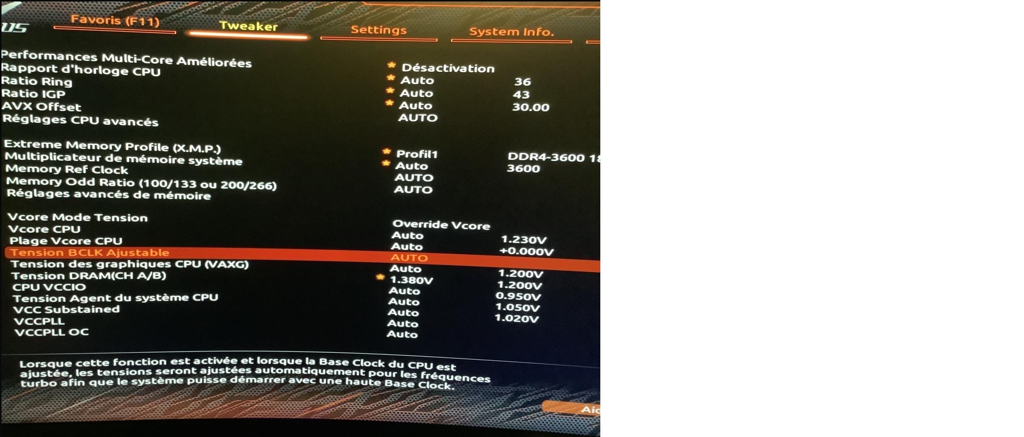

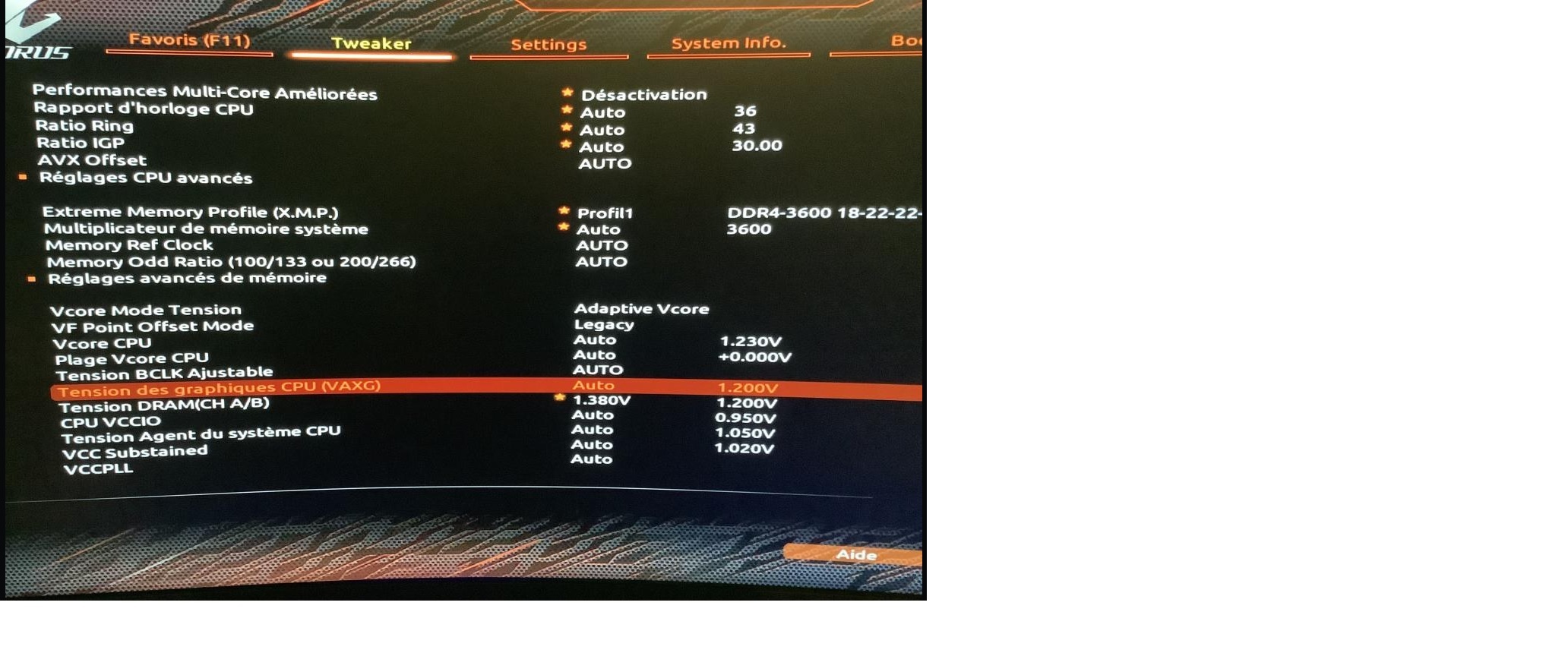

et mon bios pour m'aiguiller sur la marche a suivre pour offset comme sur throttlestop :
https://www.zupimages.net/up/21/51/g3sr.jpg
https://www.zupimages.net/up/21/51/6qzo.jpg
https://www.zupimages.net/up/21/51/t4i1.jpg
voila si besoin d'autre chose demander moi merci a vous pour votre temps

ce que tu montre je savais deja
il faut selectionner, ca devrai ajouter des parametre juste en-dessous
n°11077364

Posté le 22-12-2021 à 19:41:35  profilanswer
d'accord je vais apporter ca demain pas de soucis, par moment j'ai le son qui crack c'est ca le plus penible

aucune anomalie sous gpuz, c'est le modèle vision? branché en hdmi ou DP? ( Pour info , nouvelle version du pilote)
resizable bar désactivé mais là n'est pas le problème et ce n'est qu un détail.
oui pour la partie calibration c'était le taux de rafraichissement, donc ok sous nvidia ,éventuellement le vérifié sur la partie propriété d'affichage de windows.
Et sous le menu de l'écran, le free sync est activé?
concernant le test via d'autre taux de rafraichissement? car le niveau de fps sous gta/cod en 4k , n'est pas le même que rocket ligue pour reprendre tes exemples.
tester avec vsync pour zoomer si saccades il y a.
pour le son qui crack, sortie audio vai le chipset audio? ou autre?
merci pour ta réponse ip-man,
oui free-sync ecran et v-sync nvidia v-sync activée en rapide sinon trop d'input lag sur RL faut savoir que " en ce moment " j'ai très peu de saccade sur RL par exemple il y'a des pilotes ou c'est très fluide et d'autre ou c'est la merde je comprend pas.
pour le son qui crack, sortie audio vai le chipset audio? ou autre?sortie via USB la ou ca " crack " le plus souvent c'est sur des streams twitch bizarrement ou au moment ou je met pause sur une video et que je la reprend j'ai un ptit crack de son.
je te joins le reste naphh :
screenshot du override,adaptative et fixed vcore :
https://www.zupimages.net/up/21/51/w2p1.png
https://www.zupimages.net/up/21/51/5k86.jpg
https://www.zupimages.net/up/21/51/iswv.jpg
n°11077590
naphh
minai shinmai
Posté le 23-12-2021 à 16:23:22  profilanswer
alala guigabyte et ca simpliciter, je pense que tu dois aller sur plage Vcore CPU et faire +/- (pave numerique), en override donc, vu que je ne sais pas comment va faire ton cpu pour monter... en PL2/4.8ghz fin soit..., je conseillerai de test juste comme ca, voir ce qu'il donne en vcore max
mais bon, il y a moyen d'avoir + de perf en vrai, d'habitude sur cette generation cpu, tu t'amuses plutot a bloquer en PL1 et augmenter le TDP max, bon apres c'est moin utile pour les hardcore gamer

Posté le 23-12-2021 à 20:22:20  profilanswer
ben oui je crois que je vais tous mettre en auto pour voir mais le voltage de ma carte mere est abusé a stock
Il y a "auto" et MCE off, le MCE est souvent ce qui fait monter le vcore à fond pour tenir les fréquences, mais sans le MCE faut voir déjà ce que donne le réglage "auto".
Ensuite tu peaufines.

Posté le 23-12-2021 à 20:52:42  profilanswer
yes je desactive toujours le MCE
tenez je met un screenshot de latencymon j'ai le NT Kernel qu'a beaucoup de latence je ne sais pas c'est quoi :
https://www.zupimages.net/up/21/51/6yle.jpg
