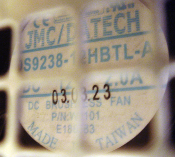

lone
Posté le 28-03-2004 à 22:57:27  profilanswer
Bon comme certains le savent ici, j'ai été l'un des premiers à investir dans le 8300 et à publier mon avis sur la bête.
Bon, concernant le bruit, comme vous l'avez deviné, il est proportionnel à la température ambiante. Vous êtes en été, vous chauffez trop votre pièce, vous jouez à un jeux, il se transforme en soufflerie MAIS ; si la pièce est à 21° (voir un peu plus) et que vous faite de la bureautique. En principe, il est quasi inaudible. En tout cas, c?est le cas sur mon modèle à 3ghz.
Truc donné par DELL : Activez l?hyper Threading dans le Bios. Ne me demandez pas pourquoi, mais, selon eux, la ventilation serait alors bcp plus discrète et je l?ai effectivement constaté suite à quelques tests comparatifs.
Sinon, je suis tjrs 100% conquis par le 8300. Aucun soucis et pourtant, il tourne 24h/24 et brasse bcp de travaux. (bureautique et jeux)
n°3100196

n°3100585
lone
Posté le 29-03-2004 à 12:20:55  profilanswer
jeanjean03 a écrit :
Pourrais-tu m'indiquer la marque et le modèle du tien svp ?
merci d'avance
Il semble que mon modèle soit different.
Désolé pour la qualité de la photo, mais je ne me voyait pas tout démonter :
http://www.veiry.net/dell11.jpg

n°3101374
Harigat0
Posté le 29-03-2004 à 19:24:48  profilanswer
 Harigat0 qu'as-tu comme ventilo un Nidec (comme moi) ou un JMC ?
J'ai un JMC/DATECH DS9238-12HBTL-A (DC 12V 2.0A) :
Le même que lone.
On dirait bien que Nidec ou JMC c'est pareil niveau bruit, puisque tu as un Nidec.
Message édité par Harigat0 le 29-03-2004 à 19:28:00

Ton message m'a déjà apporté un plus. Nous voulons réduire le bruit, puisque apparemment aucun ventilo n'est capable de fournir les mêmes performances en faisant moins de bruit, cela ne sert à rien de vouloir le changer. Pour qu'il fasse moins de bruit nous devons inévitablement le faire tourner moins vite. Pour cela aucun problème il y a le Fan Mate de Zalman par exemple (j'en ai d'ailleurs encore un de réserve à la cave). Quoique je pense qu'il serait bien plus pratique de pouvoir ajuster le débit directement sur la facade du PC en fonction des tâches que l'on veux effectuer : à fond quand je joue et plus calme lors de travaux de bureautique.
Je l'ai fait pour le VGA SILENCER. J'ai simplement percé à coté des prises USB sur la face avant (sous le petit capot) et j'y ai installé le petit intérupteur du VGA SILENCER.
Seulement un problème demeure : si nous voulons diminuer le débit du ventilo, il refroidira moins, donc il est impératif de pouvoir mesurer en direct les températures du CPU afin de pouvoir adapter la vitesse de rotation avec notre intérupteur ou potentiomètre monté en façade. Vu que la carte mère ne possède pas de sonde, il faudrait en instaler une soi-même entre le CPU et le rad, alors là désolé je ne l'ai jamais fait et je ne sais pas comment le faire... mais je ne pense pas que cela soit très compliqué.
Tout cela serait presque parfait si l'on trouve un endroit pour installer l'écran LCD qui nous indiquerait la température. Peut-être l'emplacement du 2ème lecteur disquette ?
Et si après tout ce temps passé à bricoler et dépenser quelques sous, nous nous rendons compte que la température est excessive et qu'il faut laisser tourner le ventilo à fond constamment pour que CPU ne crame pas ...... et bien nous aurons perdu du temps, les nerfs pour se retrouver au point de départ.
Actuellement j'ai plus d'autres idées. Je reviendrai demain ou après demain sur le sujet avec des pensées un peu plus positives .....
