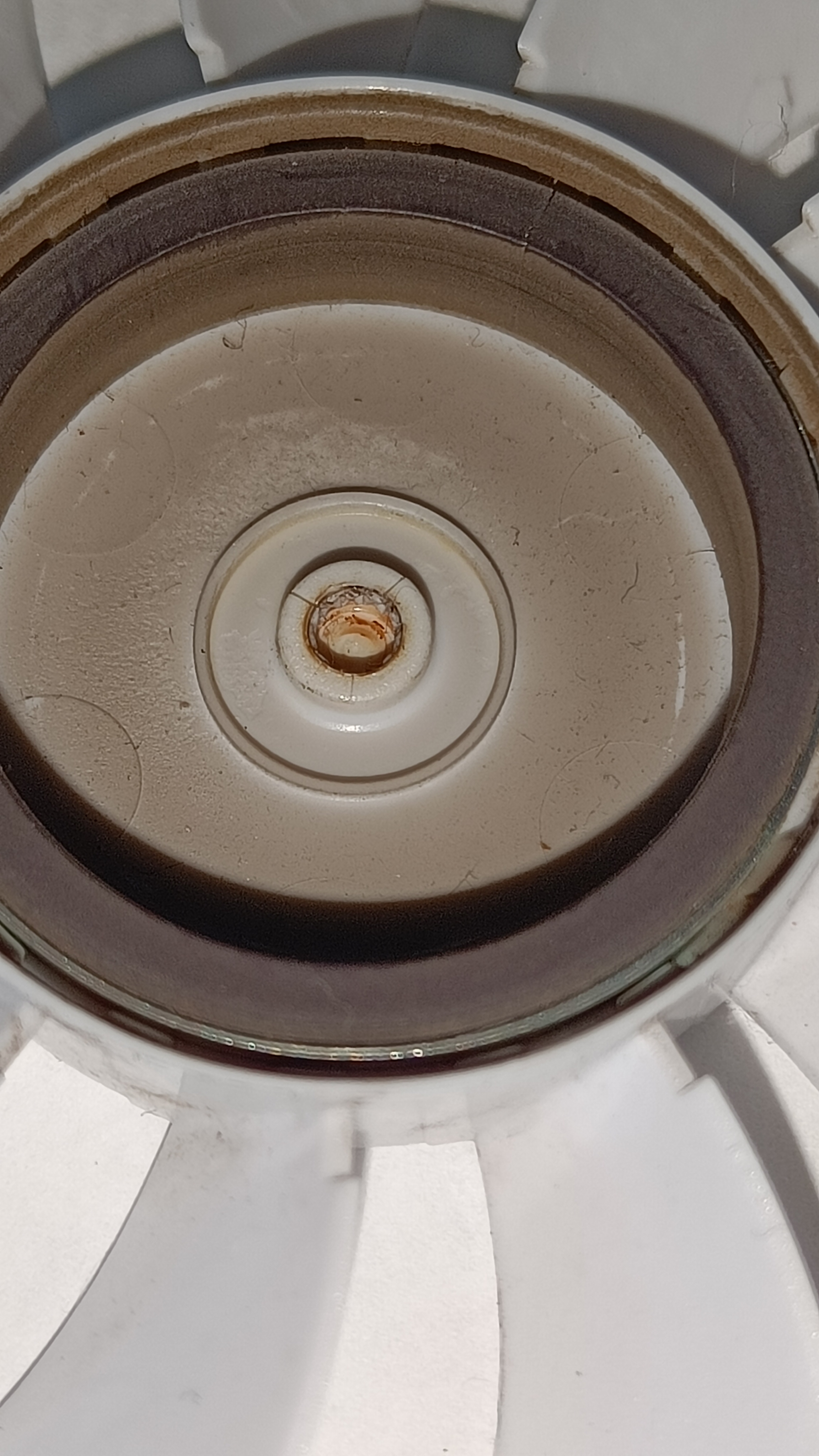

A voir la manière dont l'axe du ventilateur se fixe.
- Généralement, le rotor en métal est solidaire de l'hélice et c'est un circlip en métal qui maintien l'axe en métal au milieu du stator du moteur également en métal -> tout est en métal, le ventilateur ne se désaxe jamais.
- Sur les ventilateurs basiques, l'axe est maintenu en se clipsant dans une capsule en caoutchouc.  Avec le temps, la chauffe, la disparition du lubrifiant, le caoutchouc devient cassant et se fissure.  Il ne joue alors plus son rôle pour maintenir l'axe du ventilateur qui se désaxe.
https://rehost.diberie.com/Picture/Get/t/538234
Il est possible de le réparer.  Perso, je pose une fine couche de résine époxy autour de la capsule en caoutchouc fissurée et quand c'est dur, je pose une goute de résine époxy dans la capsule avant de reclipser l'hélice. Bien veiller à lubrifier l'axe avant remontage et le ventilateur est reparti.
Autre option : Acheter un nouveau ventilateur.
