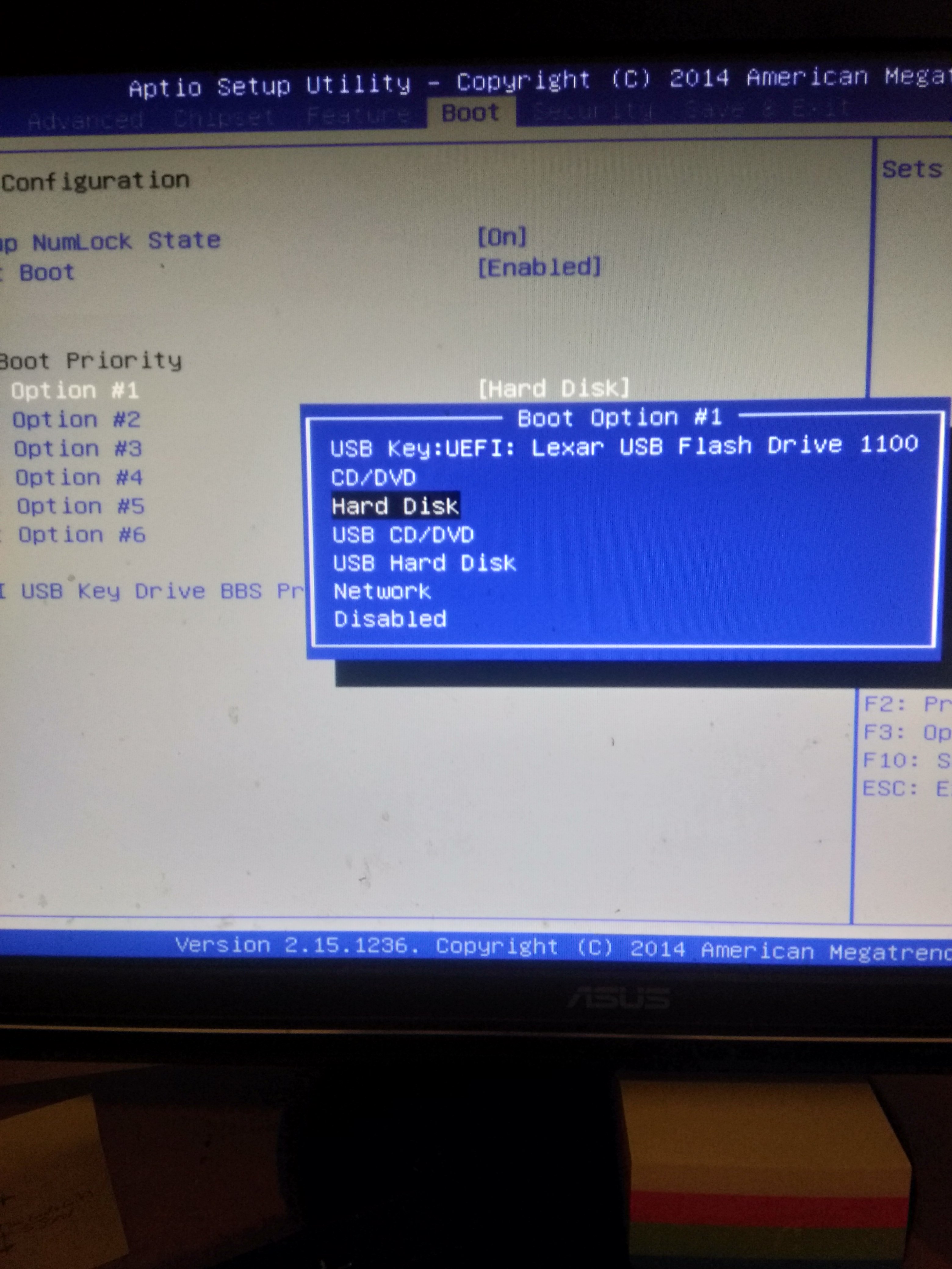

Nan, il n'apparaît même pas dans le bios quand le HDD est retiré, seule la Clé USB où ya le supp d'install est visible et je ne peux que réinstaller en boucle Windows sur le SSD.
Comme je l'ai dit sur l'autre topic j'ai pourtant bien formaté le SSD, supprimé son volume, tout est clean et j'ai suivis absolument t.o.u.s les conseils  :bounce:

Sans HDD, l'install sur SSD se fait tranquillement (je parle là de l'installation avec les 5 ou 6 étapes genre DL et copie des fichiers etc...) mais lorsqu'il redémarre, il redémarre sur la clé USB où ya le support de clé windows, comme si le SSD n'existait pas en tant que boot. Et sans la clé USB branchée, c'est direction le bios ou redémarrage en boucle.
edit :
En gros ça donne ça sans HDD branché : https://www.zupimages.net/up/21/53/ee8b.jpg (tiré de ce topic https://forum.hardware.fr/hfr/Windo [...] 3494_1.htm )
et https://www.zupimages.net/viewer.php?id=21/53/cavc.jpg
Et quand je parle d'installation c'est cette étape préliminaire suivie de la suite, mais je n'arrive ô grand jamais à la configuration de windows : https://www.zupimages.net/viewer.php?id=21/53/no7d.jpg
Message édité par thesparrowgam3r le 27-01-2021 à 18:44:41
edit :
Il faut simplement enlever la clé USB quand il redémarre la première fois, sinon c'est sûr qu'il va toujours booter sur ton fists boot option qui est la clé USB.
Une autre solution est depuis le BIOS, mettre ton SSD en first boot, et tu lui dit de booter cette fois ci sur la clé USB, ainsi la fois suivante il bootera sur le SSD et finira l'installation
On a pas accès à tes images, il m'envoie sur la page d'envoi de photo directement
Message édité par swissforever le 27-01-2021 à 22:45:05

Justement,sur ces images, y'a l'ordre des boot et le SSD n'y apparaît pas, seulement la clé USB.
Et j'ai déjà testé de retirer la clé USB.
Très intriguant hein, mais c'est vraiment comme si le SSD n'était pas existant une fois l'installation faite
