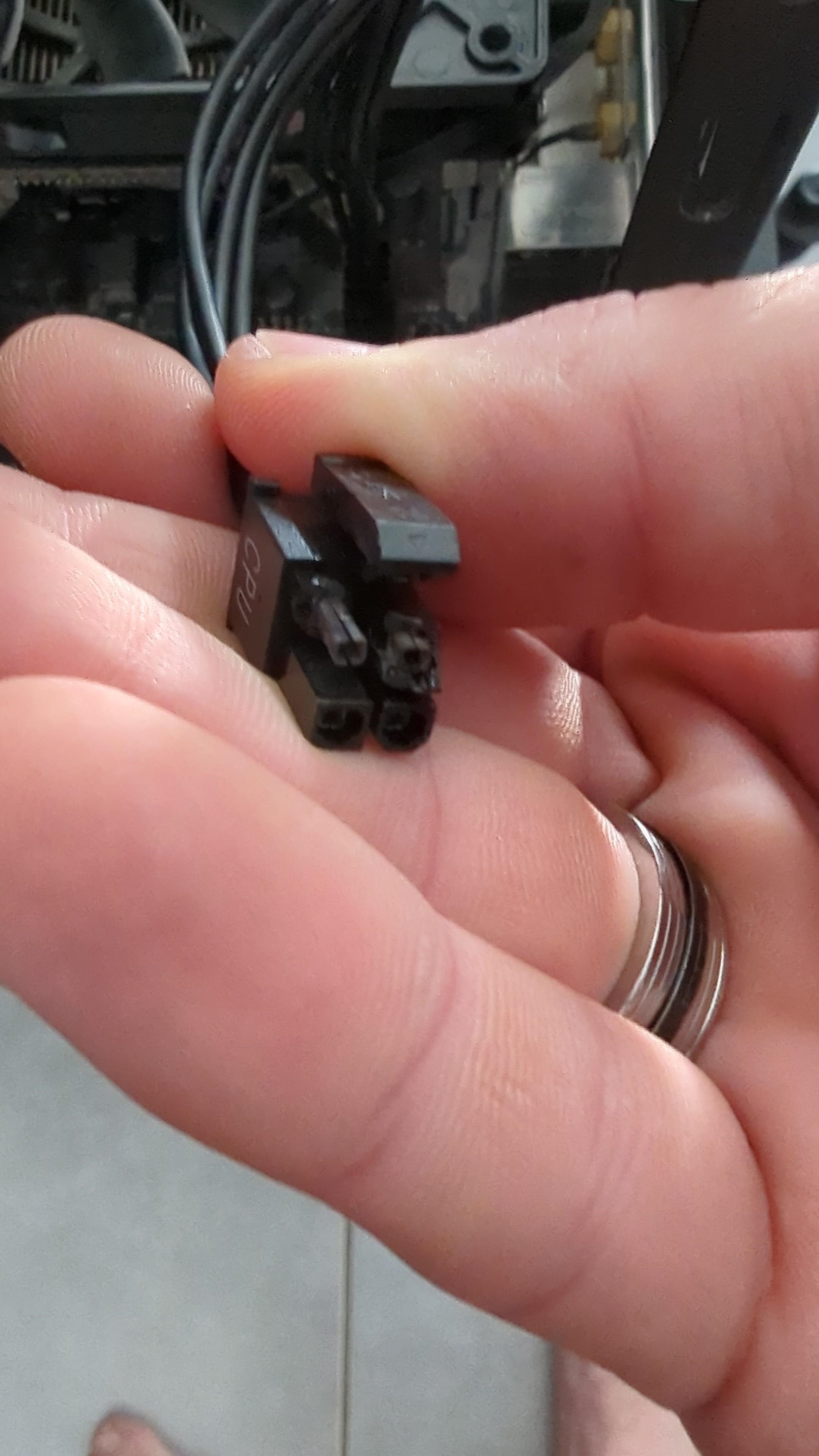

J'ai une CM de HP Z440 sans sa vrai alimentation.
Depuis 6mois j'avais un câble adaptateur 8 Pin (CPU) -> 12Pin (CPU HP), dans la nuit la machine s'est éteinte.
Ce matin au démontage je remarque que les câbles de l'adaptateur ont fondus au niveau de la prise et un peu partout sur les gaines, il y a des cloques.
Bref, trop de tension pour une section trop petite. J'suis passé pas loin de la catastrophe.

Quand ça fond au niveau du connecteur, c'est pas une histoire de section des fils mais de qualité de la connexion. Probablement mal enfoncé ou surface de contact trop réduite.
Côté carte le connecteur n'est pas foutu ?
Ton HP machin c'est du connecteur propriétaire évidemment ?
A moins de vouloir faire tes câbles et sertir tes connecteurs toi-même ce n'est pas la bonne section, donc je déplace le topic.
Coté carte, les câbles ont chauffés et les gaines ont commencés a ce coller entre elles.
Par contre c'était bien enfoncé car il y a des petit clips de verrouillage hyper chiant a débrancher d'ailleurs.
Donc ce serait plutôt au niveau des contacts en eux même. Mais là hélas, je n'ai pas les compétences pour faire mieux.
Niveau CPU, je lui ai collé un Xéon E3 2699v3. La section n'as toujours pas d'importance ? Je pensais que vu la puissance qui passe dedans cela jouais  :??:
Aucun dommages ni sur la CM, ni sur la prise de l'adaptateur. Du moins visuel. En l'état je n'ai plus de câble pour booter la machine donc pas de test de la CM.
L'alimentation par contre malgré un peu de plastique fondu sur la prise CPU 2x4Pin, fonctionne parfaitement. Je l'ai tester pendant plusieurs heures sur une autre vieille machine (ATX classique)

SirGallahad a écrit :
Pour les connecteurs, j'ai toujours le coté propriétaire est est nickel et je peux sacrifier un cable d'alim pour récupérer une prise 1x8.
Me manque surtout à trouver : cables (pas trop du je pense, cela peux venir du cable d'alim sacrifié), mais surtout des broches internes de qualités (vu qu'il semble que le soucis viens de là) et la pince.
Les broches à mon avis ce n'est pas le soucis, par contre la façon de sertir a son importance.
En l'occurence, t'as deux fils "jaune" (12V) qui ont cramé si je dis pas de bêtises, et ça sent le sertissage un peu foireux, soit vite fait mal fait, soit la pince pas ouf, vu qu'il n'y a qu'un seul des 4 broches qui a posé problème.
En tout cas c'est pas fait par une machine, de mon point de vue.
A propos du 4 broches venant de l'alim, il a aussi pris un coup dans l'histoire, ce serait pas idiot de le remplacer, mais là aussi ça suppose une pince à sertir et un connecteur en bon état.

A te lire suite à mes questions je comprends donc que la partie cramée n'est pas côté carte mère mais côté alim. Ca ne me paraissait pas clair du tout à la lecture du 1er post et donc c'est important de le souligner.
Si tu veux juste racheter un câble tout fait le topic est bien là, mais si tu as besoin de faire du fait maison je peux renvoyer le topic sur Electronique si tu préfères, y a qu'à demander.
Mais si je comprends bien on a
- ou bien une alim modulaire dont le connecteur a un peu morflé (et posera donc des soucis à l'avenir si on y rebranche quelque chose) et le câble "propriétaire" qui va de cette alim à la CM, mais côté CM tout est ok.
- Autre possibilité, c'est une alim non modulaire, avec un connecteur CPU "classique" qui sort et qui vient se brancher sur un adaptateur à la con.
Donc tu pourrais soit racheter un câble adapté à ta CM (et éventuellement une alim selon l'état du connecteur là-bas), soit racheter un câble "standard" qui se branche sur l'alim, que tu viendrais charcuter pour y brancher ton câble actuel pour n'en garder que le côté mobo propriétaire. Evidemment il faut faire ça dans les règles de l'art (y a 10A qui passent là dedans).
Dans tous les cas ça me parait simple, quitte à condamner le connecteur intermédiaire.
Si j'ai rien compris fais un schéma clair côté cramé / pas cramé / propriétaire / pas propriétaire / sur l'alim / en plein milieu entre l'alim et la CM et cie.

Avec un petit schéma, cela sera effectivement plus clair :
Le montage :
Alimentation => Adaptateur => CM
L'alimentation est une alimentation ATX standard non modulaire (MSI MAG 550A) La prise concernée est une prise CPU 2 x 4Pin (photo 1)
Une des 2 prises à 2 pin à l'air. J'ai tester et les ai brancher sur une autre carte mère. Ils sont ok (tous) et le reste de la prise clip bien.
Coté carte mère. il s'agit d'un port propriétaire visible sur cette image : https://www.portables.org/32211-large_default/hp-z440.jpg
Le port blanc a droite des slot pour la RAM.
Et entre les 2 l'adaptateur qui transforme le 2x4Pin CPU de l'alimentation en 1x12Pin propriétaire HP.
Ce qui a grillé sur l'adaptateur (photo 2) c'est le connecteur coté alim. Mais on peut remarquer que globalement les gaines tout le long de l'adaptateur ne sont plus souples, qu'il y a des cloques et même certains câbles sont collés entre eux.
D’où ma réflexion initiale sur la section du câble.
Nope pas modulaire. Mais le cable coté alim va globalement bien. Coté CM tout semble ok.
BINGO !
C'est simple. Mais je n'ai pas ce qu'il faut pour le faire dans les règles de l'art. Art que je maitrise très mal et vu que j'ai conscience de l'ampérage qui passe là dedans je recherche justement de l'aide :
- Soit pour faire un câble maison près de chez moi avec quelqu'un de compétent.
- Soit acheter un cable mod déjà pret et bien fait.
J'ai quelques câbles sacrifiables qui viennent d'alim modulaires et non utiliser s'il faut.
Message édité par SirGallahad le 13-05-2024 à 19:19:14

Si l'adaptateur d'origine n'avait pas chauffé autant (selon tes dires) j'aurais persisté sur ma solution de couper complètement la partie avec la connexion entre l'adaptateur et l'alim, et raccorder l'alim en direct au connecteur format HP.
Ca a chauffé vraiment tout le long du fil, ou juste près du connecteur (ça pourrait juste être de la conduction thermique qui s'est propagée) ?
Au pire, tu suis mon idée, mais tu écourtes au maximum la partie avec une section trop faible.
Pour ce qui est de faire un câble "sur mesure", c'est pas bien compliqué de trouver quelqu'un qui puisse te faire ça bien avec de l'AWG14 silicone tout-ce-que-tu-veux mais par contre il faut connaître le format exact du connecteur côté carte mère. C'est probablement un standard quelconque parmi les trois millions de de chez AMP/TE/Molex mais faut savoir lequel et quel fil supporte quelle tension.
Pour moi, le connecteur a chauffé à cet endroit, et la chaleur s'est propagée côté cuivre dans le fil, et un peu côté connecteur d'alim mais moins.
C'est la chaleur qui a rendu la gaine moins souple au fur et à mesure.
Alors peut-être que c'est du jauge 18 en chinoisium avec du cuivre de mauvaise qualité, mais ça n'explique pas pourquoi ça cramerait.
Ce serait intéressant de le couper en deux sur un tronçon qui va bien et de comparer avec un autre cable en jauge 18, d'une provenance moins douteuse :o
Par contre ça n'existe pas malheureusement ces cables chez quelqu'un de confiance, c'est pas faute d'avoir déjà cherché pour d'autres machines de ce type, il n'y a personne d'autres qu'Ali pour fabriquer ces cables, ou maintenant sur amazon (mais les vendeurs sont les mêmes que chez Ali :o).
De mon point de vue, le seul moyen de se procurer un cable "bien fait" c'est dans un repair café (attention à jo le rigolo qui veut son quart d'heure de gloire) ou sur le forum avec quelqu'un qui a déjà maintes fois pratiqué.

Chauffe tout le long. J'ai les gaines collées à 1cm de la connexion adaptateur -> CM.
