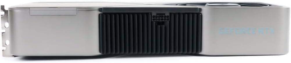

ElMago31 a raison :
3090ti FE
https://m.media-amazon.com/images/I/41X+rt3psJL._AC_SL1200_.jpg
3090 FE
https://www.tomsguide.fr/content/uploads/sites/2/2020/09/geforce-rtx-3090-fe-01-1024x767.jpg
On voit bien sur la 3090FE que c'est pas le connecteur 12VHPWR  (y a pas le petit rectangle  :o )
