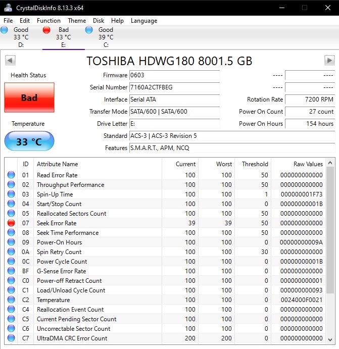

J'ai fait un topic il y a moins d'un mois à propos d'un HDD neuf (Toshiba N300 8To) qui ne tournait pas. Je l'avais fait remplacer immédiatement et le nouveau jusque-là marchait très bien, pas plus tard qu'hier soir.
Cet aprem en allumant mon ordi, j'ai un message d'erreur qui apparaît et me dit de le remplacer au plus vite. J'ai fait un backup et je viens de lancer CrystalDisk :
https://rehost.diberie.com/Picture/Get/f/57779
C'est mort selon vous ou bien il y a moyen de tenter une mission sauvetage ?  :sweat:
Au son, j'avais noté une petite différence avec mon autre Toshiba X300 5To : à l'écriture : un petit son aigu, strident, et régulier (fréquence : ~1fois/2sec). Un peu comme rayer une craie sur un tableau, mais au son bien mécanique. Je m'étais dit que ça pouvait être normal et qu'il devait simplement faire plus de bruit que l'autre (à part ce son je ne l'entends absolument pas). Maintenant je me demande si ça n'était pas une preuve, d'autant que de mémoire tous mes HDD ont toujours fait à peu près le même bruit plus 'grave' et constant, sauf celui-ci.
C'est dingue, il a même pas un mois... En plus de 20 ans d'informatique, j'avais jamais eu aucun pb avec un HDD et là, deux à la suite et sur le même modèle...  :(

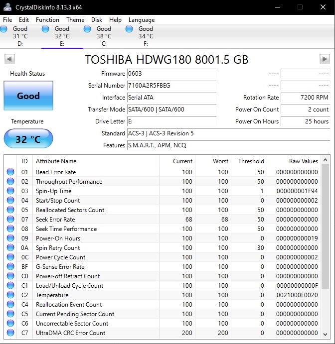

J'ai récupéré un nouveau HDD de remplacement (même modèle) et je viens de le lancer.
Selon CrystalDisk le "Seek Error Rate" Current est à 98 et Worst à 92... Je m'attendais à ce que ces chiffres soient tous deux à 100 comme mon autre HDD.
Est-ce qu'il y a là encore un certain problème ou je m'inquiète pour rien ?

rainbow bo​x
Posté le 15-01-2022 à 18:03:25  profilanswer
https://rehost.diberie.com/Picture/Get/f/59292
Ça sent mauvais, non ?  :sweat:

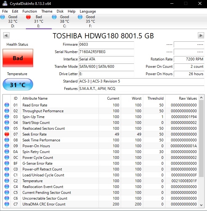

Posté le 15-01-2022 à 19:16:02  profilanswer
Bon bah pas la peine, j'avais vu juste  :o
https://rehost.diberie.com/Picture/Get/f/59294
Y a moyen que ce soit de ma faute à ce stade ? Je l'ai monté correctement, installé correctement (avec formatage) et j'ai transféré d'un coup tous mes fichiers dessus (2To) exclusivement de la musique et une vingtaine de films. Je vois pas pourquoi ça pourrait causer ça, donc au point où j'en suis c'est la série du modèle qui était ratée ou bien ?!?  :(
Le temps d'écrire le message ce chiffre est rendu à 47, il va descendre jusqu'où !? Ces dernières heures le disque ne sert qu'en lecture (mon lecteur de musique qui re-scanne les fichiers).
Message édité par rainbow box le 15-01-2022 à 19:17:58

zonka
x58 forever!
Posté le 15-01-2022 à 21:31:28  profilanswer
Il serait intéressant de voir les No de série des disques ayant tous ce même problème.
Mais en l'état oui, ça semble mort vu la progression rapide.
Change de câble d'alimentation. Alim correcte ?
Message édité par zonka le 15-01-2022 à 21:40:49
