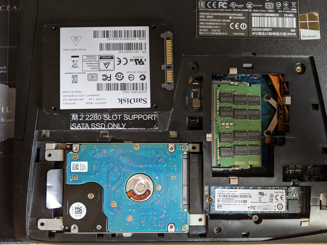

Bonjour à tous !
J'ai enlevé le HDD de mon portable (HGST 1TB 7200RPM 5V 800mA DC) pour en faire 1 disque externe mais quand je le branche en USB3 à mon PC via un p'tit boîtier externe (le boîtier transparent sur la photo jointe), le PC reconnaît un branchement USB mais le lecteur n'apparaît pas dans "Ce PC" sous Windows 10.
Je me demandais si ce n'était pas un problème d'alimentation et s'il ne vallait mieux pas mettre ce petit HDD dans le gros boitier alu noir qui possède sa propre alimentation électrique. Mais avant d'essayer au risque de faire cramer mon PC, je préfère vous demander votre avis...
Ou bien un problème de reconnaissance des fichiers avec ma réinstallation de Windows 10 ? Pourtant ce ne sont que des fichiers RAW.
Merci de votre aide

Bonjour à tous !
Merci pour vos réponses. Je vais donc préciser ma démarche.
Voici la configuration d'origine de mon PC :
https://i.postimg.cc/fRkVQY6N/PXL-20211026-134418658.jpg
Je souhaitais donc échanger le HDD (plein de fichiers RAW) par le SSD SanDisk.
J'ai enlevé le HDD et je l'ai mis dans le boîtier 2,5" en USB3 pour voir si je pouvais toujours accéder à mes fichiers RAW. Mais le HDD n'apparaît pas dans l'explorateur Windows.
Dans le gestionnaire de disque il apparaissait comme Disque dynamique non valide.
J'ai remis le HDD dans le PC comme à l'origine. Et tout fonctionne comme avant : tous mes fichiers RAW sont présents et accessibles.
Il apparaît aussi en dynamqiue dans le gestionnaire de disque mais 'en ligne" ce coup-ci.
Je vais donc essayer le HDD dans le boitier 3.5" et je vous tiens au courant.
Belle journée !
Si tu as le même résultat avec l'autre boitier il faudra peut-être passer le disque dynamique en disque normal, peut-être que le fait d'utiliser un boitier en USB perturbe la gestion de disques de windows (il lui en faut tellement peu ...)
Par contre fais gaffe je ne sais pas si tu peux conserver tes fichiers après une conversion dynamique -> normal.
Message édité par artouillassse le 27-10-2021 à 11:56:59

@Darkroom:
Vérifie bien que quand ton hdd en externe n'est pas branché le volume dynamique invalide disparait bien, de manière à être sûr que c'est bien lui que tu vois.
Une fois ce la fait, remet ton hdd en interne, branche ton nouveau SSD en externe et si ça rentre, copie tes données sur le nouveau SSD et le SSD M2 déjà présent.
Sans ça il te faudra soit trouver un autre hdd de 1To pour faire ta sauvegarde ou bien sauvegarder tes données en ligne.
A l'avenir, sauf besoin spécifique, ne convertis jamais tes disques en dynamique. ça a son utilité (jbod ou raid logiciel ou autre) mais pour le commun des mortels cela n'apporte que des ennuis de compatibilité.

Posté le 29-10-2021 à 12:08:24  profilanswer
Hello !
J'entends bien le HDD démarrer dans les 2 boitiers mais rien ne se passe ni avec le boitier de 2.5" ni avec celui de 3.5".
J'ai fait une sauvegarde de mes données du HDD.
Je vais donc maintenant essayer de le passer de dynamique à normal et je vous tiens informés.
Merci à tous.

J'ai suivi le tuto n°2 avec Testdisk (dans ton deuxième lien) et j'ai réussi à repasser mon HDD en Primaire avec quasiment pas de perte de données.
Merci Loriot83 et merci à tous pour votre participation ;)
