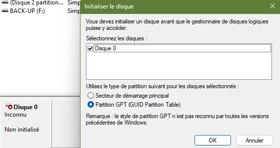

Salut à tous.
J'ai un disque qui ne s'initialise plus. Et n'apparait donc plus dans mon explorateur.
https://rehost.diberie.com/Picture/Get/f/317005
Une soluce magique où je jette tout mon pr0n ? :o
Le disque était en état prudence sur crystal disk (oui, je sais). Il tourne sans bruit suspect (tac tac ou autre).
(C'est un Seagate STD2000DM01 de mémoire)

Tu peux toujours essayer PartedMagic, il y a testdisk intégré et il boot comme un linux live en USB.
Si rien n'y fait, discobole :o

Posté le 25-09-2024 à 07:08:31  profilanswer
Ça a plus de chance qu'easeuse ? Parce qu'il ne le voit même pas :/

Posté le 25-09-2024 à 07:15:42  profilanswer
J'ignore à partir de quoi boot un EaseUs, si c'est un windows ou un linux.
C'est pas très long à faire une clé partedmagic, t'auras peut-être une chance.
Après tu peux toujours essayer testdisk sous windows, perso je le ferais sous linux :o

Je vais tenter oui.
(easeus est un utilitaire windows)

Jay Kay a écrit :
Je vais tenter oui.
EaseUs pour moi c'est un programme, il peut être compilé pour linux comme pour windows.
Il me semble qu'il existe en version bootable, ça veut dire qu'il y a un WinPE (?) ou un noyau linux pour l'exécuter, en arrière plan.
Sur parted magic, c'est sur que c'est un linux, donc il verra peut-être mieux les disques que windows qui est moins souple à ce niveau.
