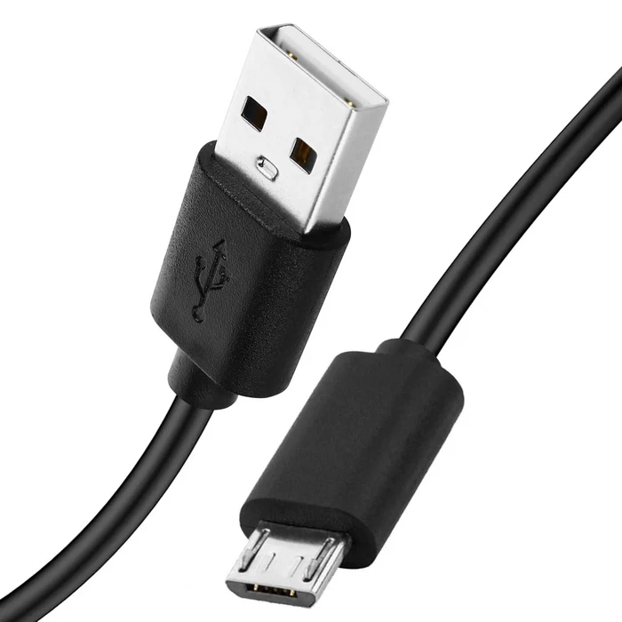

Et sinon sur PC tu as essayé en USB 2 et pas USB 3? Et/ou changer de câble USB

Peut être que les ports ne fournissent pas assez de courant.
Tu peux essayer d'utiliser un câble avec 2 connecteurs usb.

Cela ne fonctionne pas mieux

J'ai essayé sur tous types de ports USB. Crystaldiskinfo ne le détecte pas. J'ai essayé avec 3 câbles différents.
D'ailleurs avec 2 la led ne s'allume même plus, avec le dernier il faut appuyer sur un coté du connecteur, mais même après ça, la led s'éteint.
Pa rapport à ce que tu indiques cela pourrait ètre un problème de connectique au niveau du boitier.
Et vu que le DD n'est pas à la norme Sata (c'est soudé) c'est mort pour tester sur un autre boitier...

z2050 a écrit :
Ça ne fonctionne pas sur Linux
Sur le PC quand tu avais testé pls cables , avais tu testé en le branchant avec un simple cable Micro USB ?
https://i.postimg.cc/nrHC9ZpQ/data-micro-usb-dv2-1-redimensionner.webp

C'est un câble USB micro B. Je viens d'en recevoir 2 nouveaux aujourd'hui et ça ne change rien.
