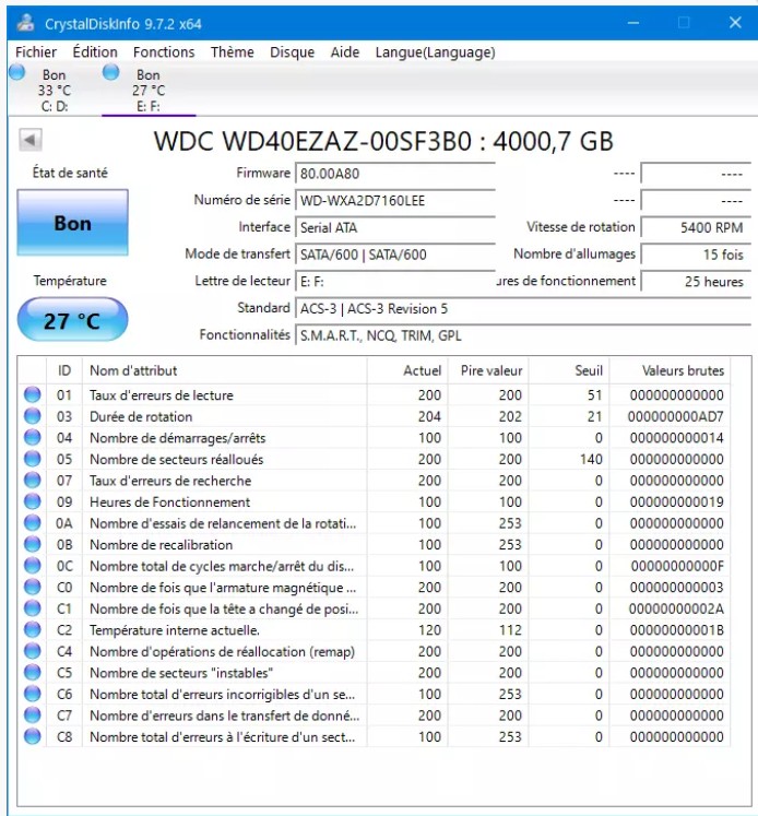

Avec la référence du disque certains ayant le même pourront te dire s'ils ont la même chose, mais tu devrais aussi nous poster un screenshot complet et non coupé du SMART, obtenu avec CrystalDiskInfo par exemple.
Ah oui, voilà, j'ai oublié je voulais encore l'ajouter :
https://i.postimg.cc/J0w2FDSw/Capture-d-cran-2025-10-13-120546.jpg

Posté le 13-10-2025 à 13:07:27  profilanswer
n°11450312
the_wasp
Posté le 14-10-2025 à 12:37:22  profilanswer
zonka a écrit :
SMART strictement normal.
