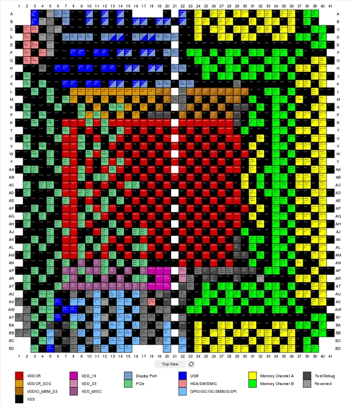

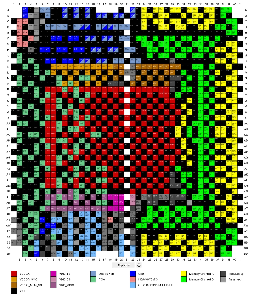

La gestion du PCI-e 5.0 passe par les même broches du socket ? That is the question  :??:
Peut être en passant en pci-e 4.0 dans le bios pour voir si tu récupère le x16 (tatonnage)  :whistle:
Tu en as pas mal dévolu au pci-e, pour peu qu'un assigné au pci-e 5.0 ne fasse pas bien contact, dites moi si mon hypothèse est absurde  :o

n°11424448
virtual7
Posté le 16-04-2025 à 00:26:12  profilanswer
J'ai aussi forcé en pcie gen4 mais toujours 8x !
n°11424460

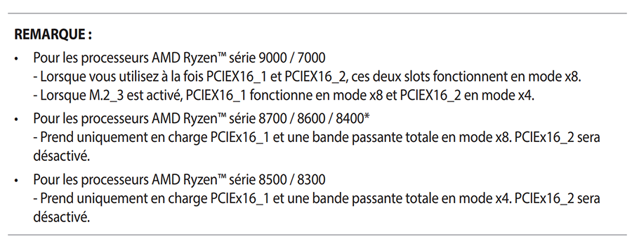

c'est étonnant qd même ce souci, à moins qu'il y ait un lien avec le PCI-E 5.0 mais j'ai regardé dans le manuel de ma mobo et les restrictions sont bien celles mentionnées par tex2 avec ça en fonction des CPUs :
https://i.postimg.cc/W4kfXxGp/Capture-d-cran-2025-04-20-093124.png
du coup s'il n'a rien branché sur le M2_3 et qu'il a un 9000x, je pige pas trop pourquoi ca passe en 8x chez lui :(
