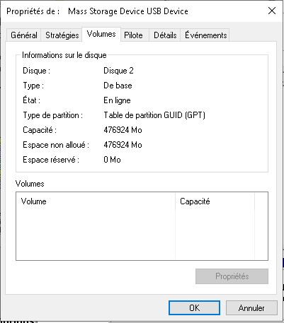

 Bonjour,
  Mon disque dur externe n'apparait plus dans mon explorateur windows, je peux le voir par contre dans mon gestionnaire de disque : https://www.cjoint.com/c/MAwo3NDwGsd
  Un fenêtre me propose de l'initialiser, mais j'ai peur de tout perdre ce qu' il y a à l 'intérieur : https://www.cjoint.com/c/MAwo6jOpXfd

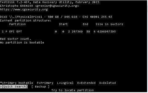

 Re, je tente une sauvegarde via testdisk,
  J'ai suivi ce tuto qui me parait plus complet.
  Par contre je n'ai pas la même image que lui, je n'ai que cette partition ou je peux effectuer une copie :https://www.cjoint.com/c/MAwre676hCd est ce normal ?
  Merci, bonne soirée.

Je ne vois pas le probleme....sauf si le 500 Go qu'il voit est ton disque système et pas l'externe :(

  Je n' ai plus la fenêtre qui apparaissait dans mon premier message, je ne peux plus initialiser mon disque externe.

J'ai tenté de récupérer une image de mon disque externe sur mon disque dur via Testdisk, mais je n'ai pas assez de place. On peut apparemment récupérer fichier par fichier toujours avec Testdisk, mais sur ma version, je n'ai pas la même chose que sur le tuto (nos versions sont peut être différente) .
  J' ai pu faire une récupération avec Photorec, c'est déjà ça, mais tous mes fichiers sont placés en vrac dans plus de 500 dossiers (les photos se mèlent à des fichiers php d'une sauvegarde de sites internet, ça va être coton pour faire le tri)
  Voici le message d'erreur que me donne Testdisk : https://www.cjoint.com/doc/23_02/MB [...] stdisk.PNG

  Ce soir le fameuse fenêtre me demandant d'initialiser mon disque dur est réapparue. Je coche GPT, mais cela n'a rien changé, mon disque dur n'apparait toujours pas
  Quand je vais toujours dans mon gestionnaire de disque, il semble que mon disque externe possède une partition GPT : https://www.cjoint.com/doc/23_02/MBtsFtNLWUd_gpt.PNG
  Selon testdisk, il faudrait que je lance un chkdsk, mais je n'ai pas de lettre à lui proposer comme nom de lecteur, et il n'apparait pas dans mountvol, je ne peux donc pas non plus lancer un chkdsk avec son nom de volume.

 Bonjour, ça y est mon disque dur refonctionne comme avant, et comme si de rien n'était.
  J'ai pu récupérer l'integralité de mes fichiers grâce à testdisk, mais selon lui, ma partition n'était pas récupérable.
  Avec mon gestionnaire de disque, j'ai créé une nouvelle partition. On me propose de formater, je réponds non mais je me demande pourquoi on me pose cette question, car si on ne formate pas, on me signale plus tard que ma partition doit être formatée.
  J'ai donc formaté, réinstallé tout ce que j'avais mis de coté, ça refonctionne, c'est formidable.
  Finalement je suis bien content d'avoir oublié de double backuper un dossier, cela m'a permis d'apprendre beaucoup.
