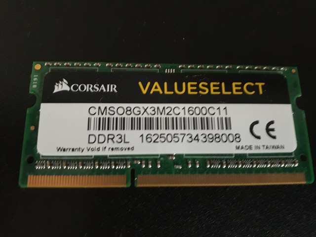

Je me suis trompé dans le nom de la marque, c'est Corsair :
https://i.postimg.cc/wvHyGSsH/corsair.jpg
Ok, merci de l'explication pour les 12 Go. :)
n°11203235
zonka
x58 forever!
Posté le 27-12-2022 à 14:52:21  profilanswer
DDR3L 1600 C11 ça devrait passer aussi.... :(
