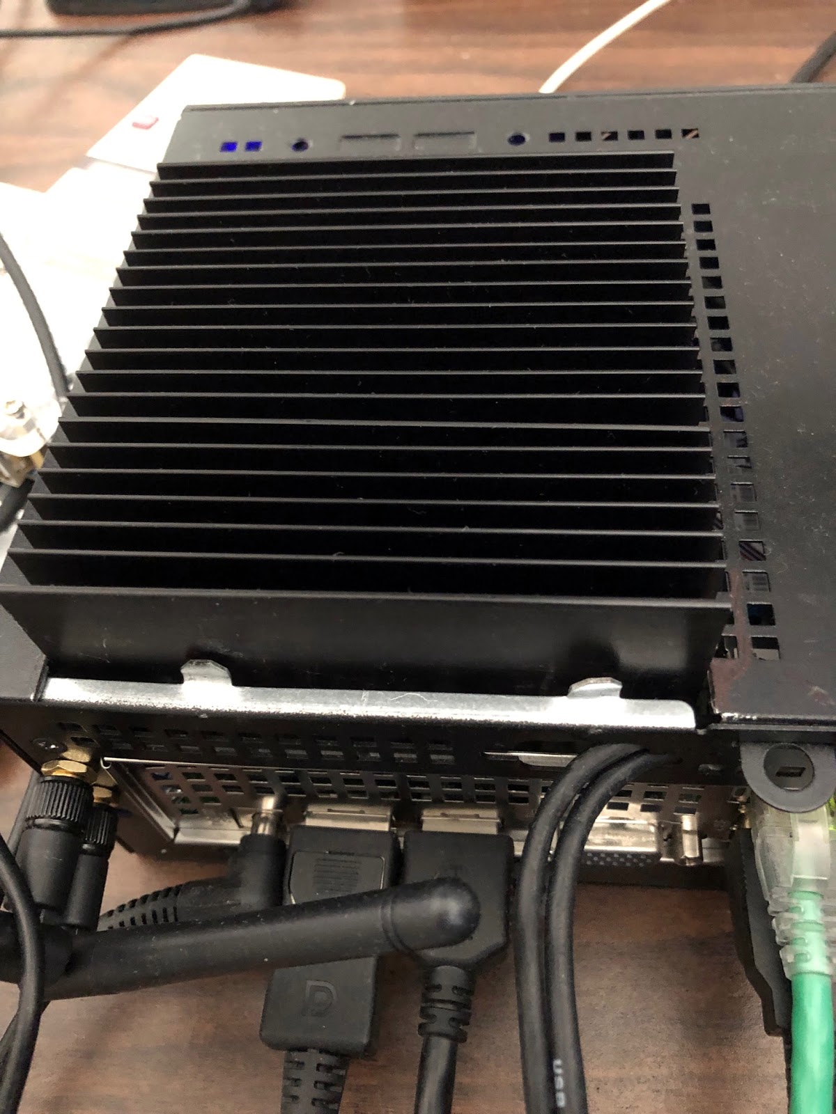

Pour ceux qui voudrait faire ça :
https://2.bp.blogspot.com/-THBDYAbuOfY/W93letzflDI/AAAAAAAAOqg/Npm6a3vojTgnY3xvLGL0YaupveDzU6xcACLcBGAs/s1600/Deskmini1.jpeghttps://3.bp.blogspot.com/-_hVsYxCXDks/W93lhXa0CKI/AAAAAAAAOqk/iK3NmKnX3MkORUUvvGiVRTVawjO-23F_ACLcBGAs/s1600/Deskmini2.jpeg
Source : https://www.fanlesstech.com/2018/11 [...] i-stx.html
à base d'Arctic Alpine Passive AM4 (47W max), il y a les 4650GE et 4750G (35W) :
- 4650GE (35W) vs 4650G (65W) : https://www.cpubenchmark.net/compar [...] 3843vs3795
- 4650GE sur commande : https://www.pc21.fr/fiche/100-10000 [...] 05229.html
- 4750GE sur commande : https://www.pc21.fr/fiche/100-10000 [...] 05254.html
Message édité par JeffBlagnac le 25-06-2021 à 19:31:06

Posté le 25-06-2021 à 20:51:48  profilanswer
oh le massacre sur le boitier si beau
n°11018968
JeffBlagna​c
xargs et awk, c'est la vie
Posté le 26-06-2021 à 15:58:47  profilanswer
Ouais c'est vrai que j'ai eu l'idée depuis longtemps mais c'est juste le pas du massacre que je n'ai pas osé passé, même si j'avais acheté ce boitier de DeskMini juste 10€ :D
Du coup, l'idée suivante, c'est de s'en imprimer un complet, un gars a fait juste une façade façon vieux PC :
https://cdn.thingiverse.com/renders/b2/0e/47/d1/2c/2f7eb9ab921ef1374c7957bc4cb85c7a_display_large.jpg
:love:
https://www.thingiverse.com/thing:2953598
