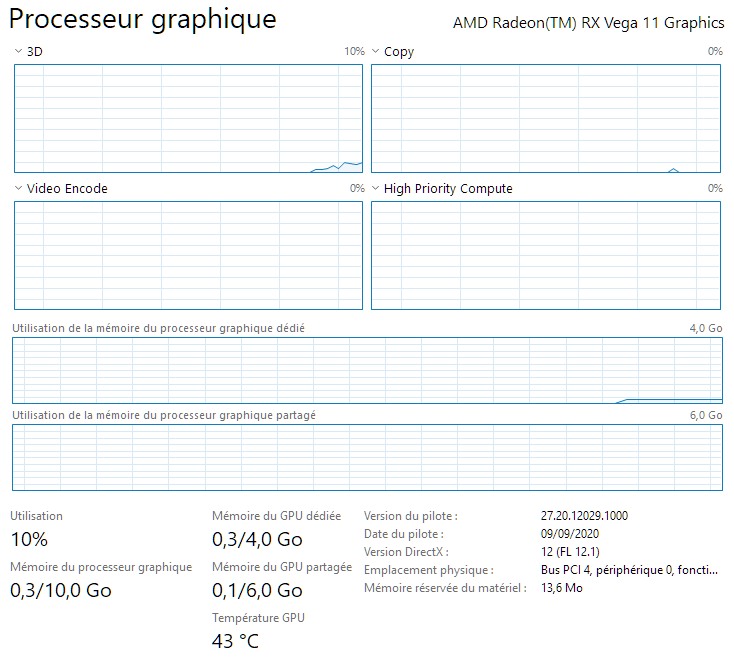

Est-ce qu'il permet d'allouer >2Go pour la VRAM ? Je crois qu'il s'agit d'une limitation du A300 ?

Pas de limite de mon côté et il me semble pas en avoir vu avec les précédent bios depuis la réception de mon A300.
Pour répondre à ta question je viens de faire un test en mettant 4Go, sachant que ça va jusqu'à 16Go (limité par la mémoire maxi installée ?)
https://rehost.diberie.com/Uploads/0/20201024-190959-e5f69b64-586e-4157-8bbd-49cda9e2c61b.0.res.jpg
Bon après de ce que j'ai compris ça ne sert pas à grand chose, sauf pour les applications/jeux qui détectent un minimum de mémoire GPU pour se lancer, le bios obligeant Windows à bloquer un minimum de mémoire pour le GPU, mais rien ne l'empêche d'aller au delà.
  Même si le réglage du bios est à 2Go, Windows fait sa sauce et prendra la mémoire qu'il lui faut au bon moment, si il lui en faut 4Go il prendra les 2Go alloué + 2 Go supplémentaire.
Message édité par vincebdx le 24-10-2020 à 19:20:49
