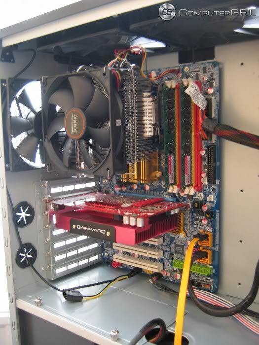

Extrait de la conclusion sur computergeil.dk :
It’s a little unfortunate that the P190 isn’t a little wider, as the Big Boy fan at 200mm limits the choice of CPU coolers.
En clair, le ventilo de 200mm limite le choix du rad CPU.  :pfff:

Ca par contre c'est complétement débile pour un boitier désigné oc
J'espère qu'un scythe infinity passe

Tu m'etonnes, je viens de le vivre, je suis un peu degouter la, j'avais pris un Zalman CNPS9700 LED, ben la porte ferme plus, y as 1 cm de trop en hauteur, (hauteur max qui passe = 13 cm en partant de la carte mere.....) j'au du mettre un vieux rad (cool master sais plus lesquel) pour que je puisse me servir du ventilo de 200 et fermer la porte.
Vous fais un retour ce soir, mais le bilan est mitiger pour un boitier a ce prix.

Punaise, c'est encore pire que je l'imaginais.  :o
Ils ont vérifié chez Antec si le rad box rentré ?!  :lol:
A ce prix là, elle est même pas marrante ma vanne...  :sweat:
Faisons le point sur les rads incompatibles :
 -Thermalright Ultra-120
 -Thermalright Ultra-120-Extreme
 -Thermalright HR-01
 -Zalman CNPS9700
 -Noctua NH-U12F
 -Scythe Infinity
