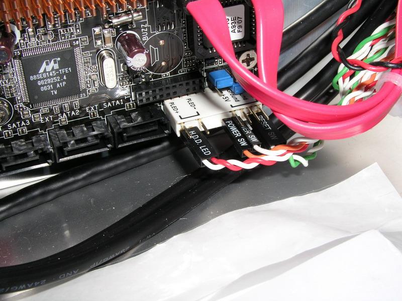

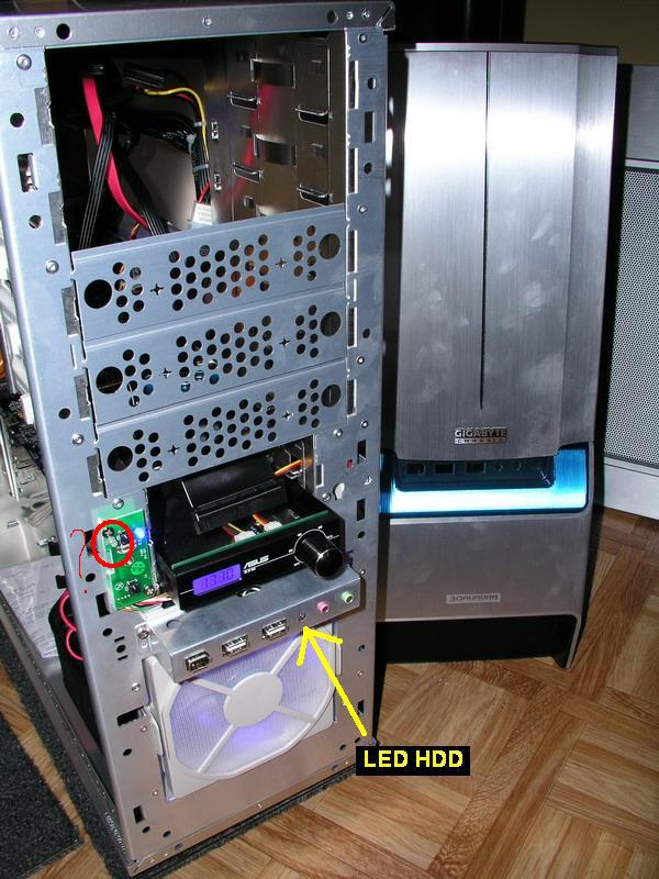

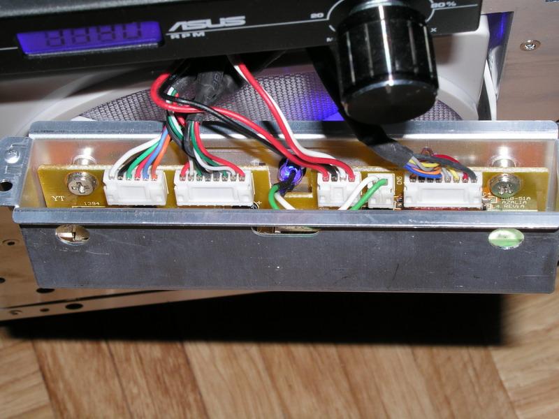

Hello Tout le monde !
Je me suis acheté le dernier boitier de chez Gigabyte : le 3D Aurora 570
SUPRBE ! mais par contre j'ai quelques petits problemes.... (j'espère que quelqu'un pourra m'aider  :D  )
Voila la face de mon 3D Aurora 570 la face démontée :
http://www.zap-ch.com/images/3D_Aurora_570.jpg
J'ai en faite la led du HDD qui ne fonctionne pas (elle reste éteinte et ne clignotte pas quand les disques durs travaillent)...
et si quelqu'un pourrais aussi me dire à quoi sert la led qui se trouve à gauche de la led allumée du bouton d'allumage (Power) ?
J'ai démonté le module contenant les connecteurs FW USB LED_HDD & AUDIO sur l'avant et controlé que la connection soit bien faite sur la carte mère... mais rien...
http://www.zap-ch.com/images/arriere_connections_avant_FW_USB_HDDLED_AUDIO_.jpg
http://www.zap-ch.com/images/CarteMere_Asus_P5W64WS_led_et_power_connections.jpg
qu'en pensez vous ??
La led est elle défectueuse ??
Merci d'avance !!
Zap

Posté le 21-02-2007 à 14:30:08  profilanswer
Pour la led de Disque dur, faut pas oublier que c'est une "del" donc qui laisse passer le courant que dans un sens. essaies d'inverser la prise HDD sur le connecteur de ma CM (en espérant que tu l'ai déjà connectée.
Merci à toi Le Profanateur !
Je vais essayer ce soir d'inverser le connecteur et je te redis ;)

LE PROFANATEUR Bravo tu avais raison !!! j'ai inversé le connecteur et ça marche !!!!!!
MERCI Beaucoup !!!
