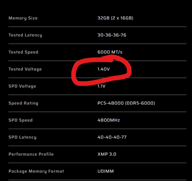

En parlant de ça : j'ai un kit corsair 6000 cl30 via expo. Au début j'avais des comportements bizarres. Je me suis rendu compte que si l'expo reglait la bonne frequence et les bon timings, il ne touchait pas à la tension qui restait au standard ddr5 (1,25V de memoire).
Or mon kit est certifié pour 6000MT cl30 pour 1,4V.
Je l'ai réglé à la main dans le BIOS et depuis plus de problèmes.

Le standard de la DDR5 c'est 1.1v.
1.25v ça serait plus un profil secondaire @ 5600 MT/s par exemple.
Message édité par havoc_28 le 31-01-2026 à 20:58:04
+1, c'est bien 1.4 pour 6000
https://www.corsair.com/fr/fr/p/mem [...] -techspecs
https://rehost.diberie.com/Picture/Get/f/487563
