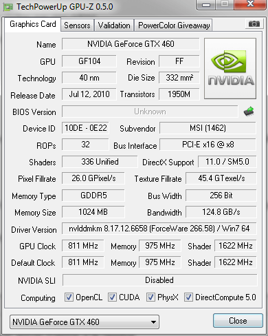

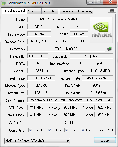

Posté le 19-01-2011 à 20:38:59  profilanswer
J'ai un problème !!
Le bios sur la 2ème carte me met unknown et je peux pas activer le SLI de ce fait :fou:

Voici mon problème :
              1ère carte                                                                            2ème carte
http://gpuz.techpowerup.com/11/01/19/2qr.png http://gpuz.techpowerup.com/11/01/19/a8x.png
:cry:  :cry:  :cry:
Message édité par w00t w00t le 19-01-2011 à 20:46:40
 :cry:  :cry:  :cry:
T'as flashé les deux? Mais pas le même résultat ? C'est un BIOS que tu as fait toi-même ? Reflash ou remets l'original pour voir...
J'essaie de flasher avec un autre BIOS.
