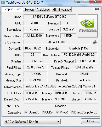

ladeheria a écrit :
Voilà, c'est fini, c'est parfait...
http://gpuz.techpowerup.com/10/11/03/9pt.png
Et ça claque bien :D.
LadeHeria
EDIT : Je viens juste de réinstaller les drivers.
Bienvenue au club des 900/1800  :sol:
1.087V ?
Posté le 03-11-2010 à 16:17:56  profilanswer
1.087V ?
 +1  :love:
(1.075V pour ma part)
