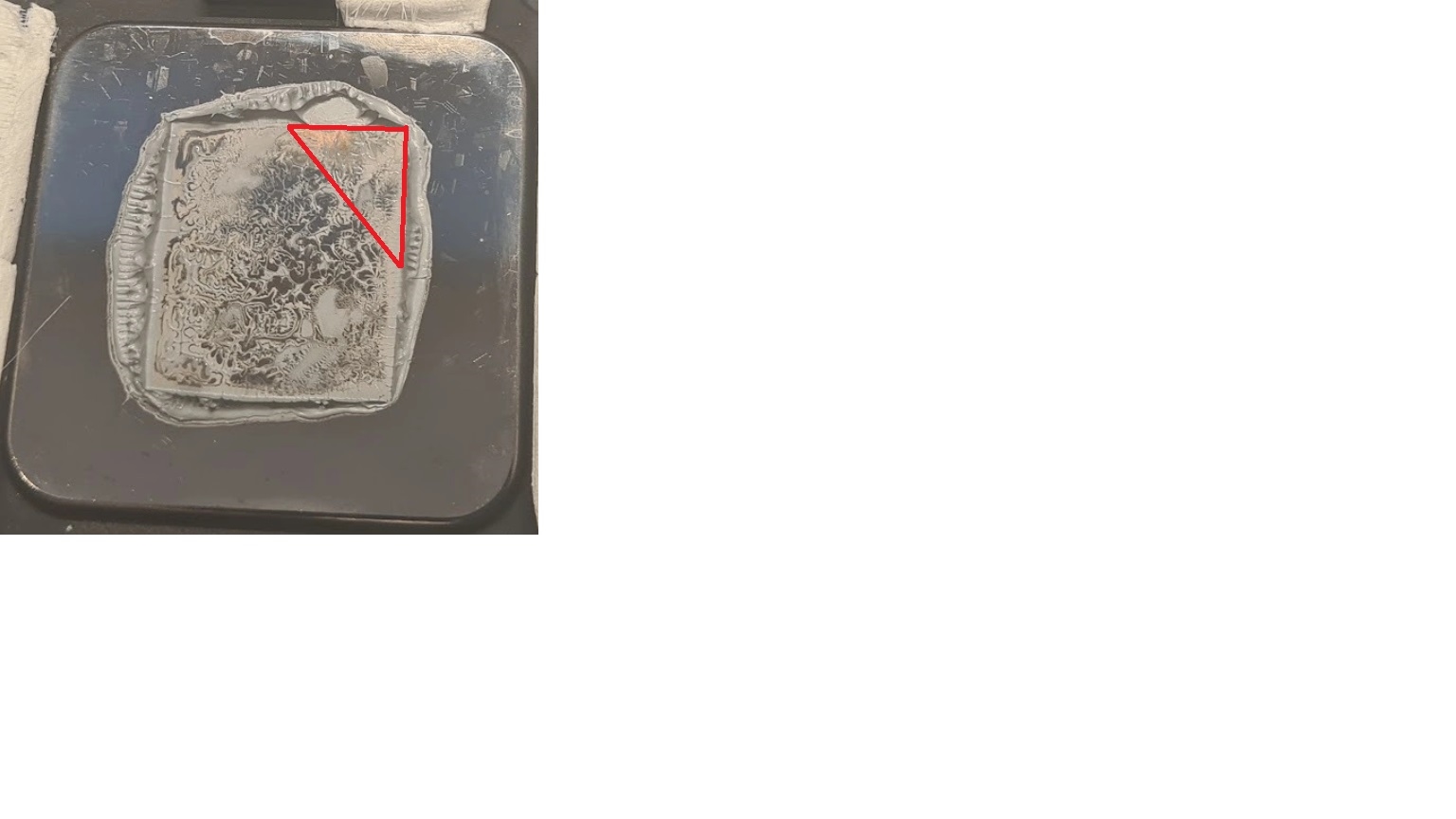

En inspectant le module thermique, j’ai constaté que le coldplate semble abîmé : un point de cuivre est apparent et l’irrégularité se sent au toucher. J’en déduis que le coldplate aurait probablement besoin d’un lappage (mais ce n’est qu’une hypothèse de ma part).
Voici des photos du coldplate en question: https://i.imgur.com/7HauRv7.jpeg https://i.imgur.com/f9kuehy.jpeg
Est‑ce que quelqu’un connaît un endroit sur Paris où je pourrais faire examiner ça et éventuellement corriger le problème ?
Merci d’avance pour votre retour.
Salut
J'ignore ce que tu entends par "lappage", mais en effet l'IHS a l'air d'avoir bien morflé.
Dans l'idéal il faudrait recapsuler le die avec un IHS d'origine, mais la pièce risque d'être compliquée à trouver, à moins d'acheter une 3080 d'occase. Est-ce qu'il faudrait même une 3080FE, aucune idée si les custom ont le même IHS.
D'autre part, j'ignore si l'IHS est soudé au DIE comme sur les premières générations de CPU intel ou si c'est de la simple pate thermique.
Dans le premier cas ça complique beaucoup les choses, il faut connaitre précisément les températures d'intervention.
Concernant le décapsulage en lui-même ça doit être proche de celui d'un CPU, mais la proximité du PCB peut rendre l'opération plus délicate (aka = il faut l'outil adapté).
Quelqu'un proposait le delid CPU il y a quelques années sur le forum : https://forum.hardware.fr/hfr/Achat [...] 048_37.htm
Il a quitté la France, mais peut-être qu'il est toujours dans le milieu et pourra t'aiguiller.
Si l'opération de recapsulage s'avère impossible (IHS soudé ou absence de personne compétente et équipée), il y aurait l'option de resurfacer l'IHS, mais là aussi ça demande des compétences et de l'outillage particulier, et il faudra aussi penser à resurfacer les plans de pas de vis.
A mon avis si c'est faisable, ça coutera aussi cher qu'une 3080FE en bon état, quelle que soit la méthode utilisée.
Bon courage pour tes recherches  :sweat: :o
Edit : my bad c'est le côté radiateur que tu as pris en photo, ça change tout :o
Peut-être as-tu pris des pad un peu trop rigides ou trop épais qui augmentent la distance entre le radiateur et l'IHS.
Message édité par artouillassse le 17-11-2025 à 08:13:08

oh c'est rare de voir ça... me semble c'est un éclat entre les 2 métaux qui a crée une genre de poche qui fait de l'oxydation, faire une soudure à des risque... enfin c'est bien trop relou
je pense qu’il faut miser sur un très bon pad thermique (je ne suis pas un fan du metal liquide sur gpu)
en gros ce sera mieux que de la pate thermique qui s'applique mal sur un point
donc, https://thermalpad.eu/thermal-pad-s [...] s-edition/
ou remplace le tout exemple RAIJINTEK Morpheus 8069
Message édité par naphh le 17-11-2025 à 10:45:42

Bonsoir Artouillassse,
Merci beaucoup pour ta réponse. En effet, la photo montre bien le côté radiateur : le coldplate, c’est la plaque de cuivre recouverte de nickel qui vient directement au contact du GPU.
L’épaisseur des pads n’est malheureusement pas en cause, car le problème de surchauffe existait déjà avant leur remplacement. J’ai d’ailleurs pris soin de choisir des GELID GP‑Extreme en 1.5 mm, qui sont les pads les plus recommandés pour cette carte.
Pour info, les GPU ne sont pas comme les CPU : il n’y a pas d’IHS. Le die est nu et vient directement en contact avec le coldplate.

La Noctua NT-H1, j'ai souvenir que ce n'est pas la plus efficace.  Le problème se situe peut-être là....
Est-ce qu'en appliquant une couche de pâte de meilleure qualité directement sur la coldplate pour qu'elle rentre dans les imperfections,  n'y aurait-il pas moyen d'avoir un refroidissment satisfaisant ?
Perso, je l'appliquerais en une couche homogène étalée avec une statule ou une carte de crédit.
J'utiliserais une pâte thermique abordable mais efficace comme l'ARTIC MX-4.
Si les résultats sont meilleurs, le refroidissement pourrait alors encore être amélioré en investissant dans une pâte AAA comme la thermal grizzly kryonaut.
Ca coûterait quand même toujours moins cher qu'un nouveau dissipateur, non ?

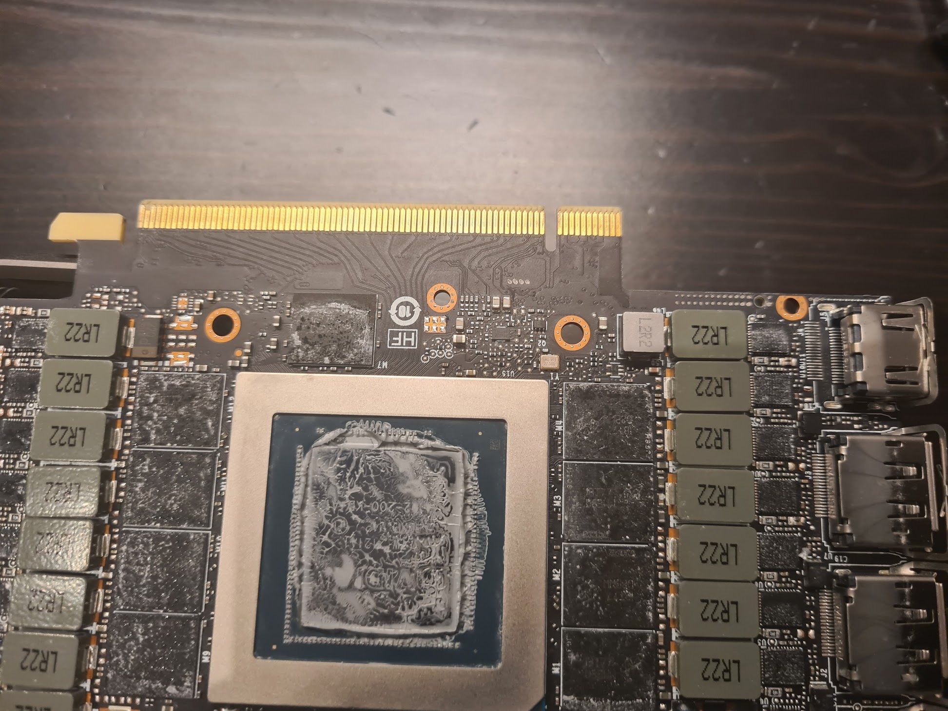

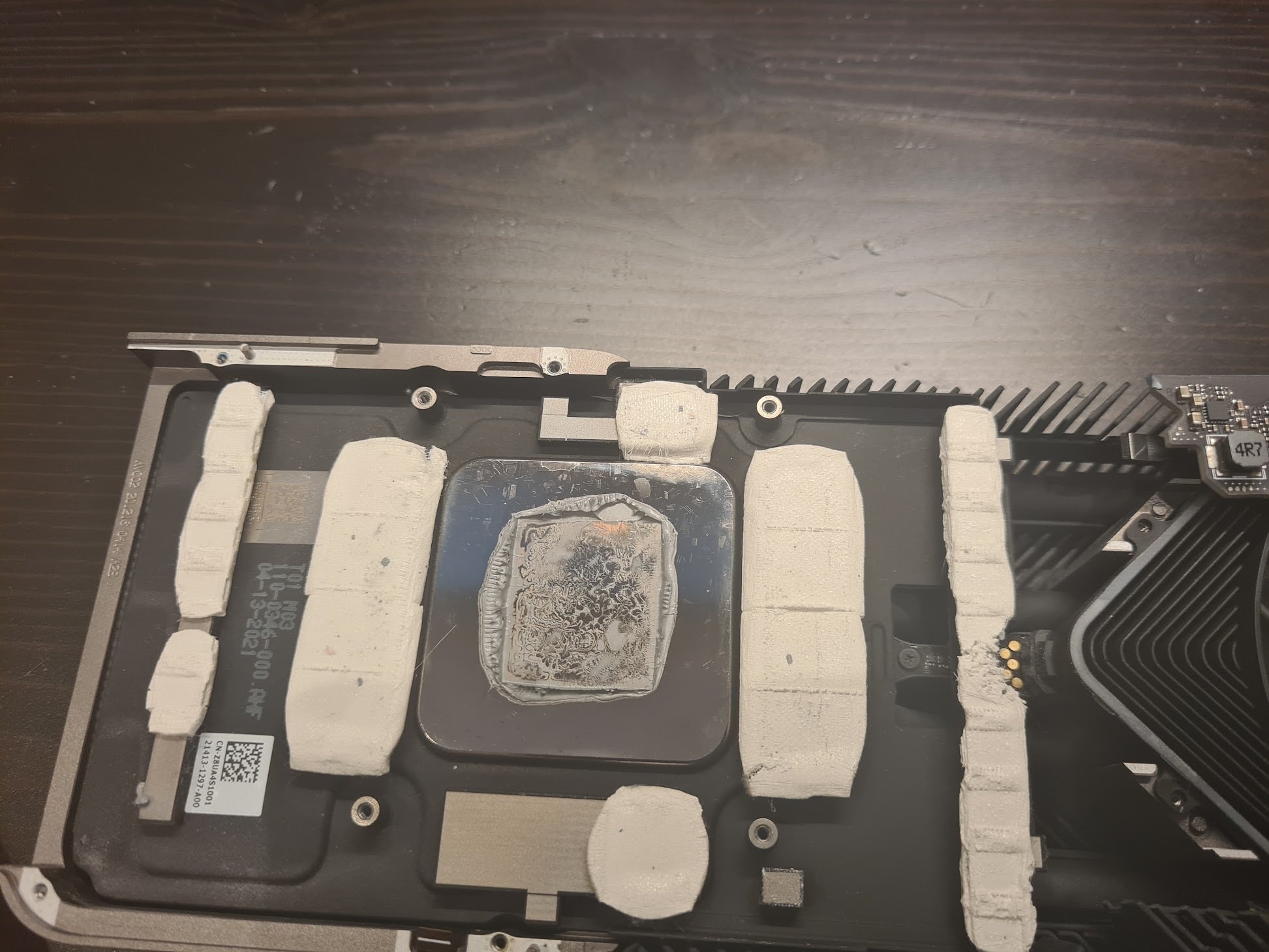

Voici des photos de l'étalement de ma pâte juste avant repad, côté dissipateur et côté die. J'aimerais bien savoir ce que vous en pensez. J'attire votre attention sur l'espèce de bulle de pâte au bord supérieur du die, précisément face à l'endroit ou il y a le cuivre apparent. Ne pensez-vous pas que ce truc pourrait expliquer une (très forte) augmentation de la température?
Merci d'avance pour votre aide.
https://image.noelshack.com/fichiers/2025/47/2/1763499260-p-te-cot-dissipateur.jpg
https://image.noelshack.com/fichiers/2025/47/2/1763499267-p-te-cot-die.jpg

La MX4 n'est pas "exeptionnelle".  Je te la propose parce qu'elle devrait donner des résultats satisfaisant à moindre coût (quelques euros le tube).
Le défaut sur le dissipateur est en bordure du contact avec le die, ce ne doit pas être un problème sur quelques mm² qui doit être à l'origine de la surchauffe.  99% de la surface du die est en contact avec la coldplate.
Si tu as remplacé les pads thermiques, assure-toi que la coldplate est bien en contact avec le die.  On dirait qu'il y a une zone où c'est pas top.
https://rehost.diberie.com/Picture/Get/t/449236
Si le refroidissement s'améliore avec la MX4, c'est qu'il est possible de solutionner ton problème avec de la pâte thermique sans investir dans le remplacement du dissipateur.
A ce moment là, tu pourras, si c'est nécessaire, encore améliorer la dissipation en utilisant l'une des meilleures pâte thermique, la thermal grizzly kryonaut.
Moi, c'est ce que je ferais, après c'est toi qui voit.  Tu peux aussi directement acheter la Kryonaut mais le prix est nettement suppérieur à la MX4.
On ne peut que donner des conseils, le choix t'appartient.

Bon, pour la petite histoire : j’ai reçu mon pad 1 mm, j’ai tenté… et c’est affreux. 90 °C (core) atteints en quelques secondes sous Heaven (il me faut habituellement 10mn pour les atteindre), j’ai pas voulu attendre plus longtemps. J’ai remis de la pâte : 90 °C au bout de 15 min, stable après 20 min. Un peu mieux que les 92 °C de la fois d’avant (j’ai mis plus de pâte). Du coup je commence à croire que c’est le core qui déconne, pas le dissipateur. J’ai donc commandé une RX 9060 XT. Un peu moins de puissance, mais pas tant que ça, beaucoup plus de silence, et 16Go de VRAM. J’ai pris une Sapphire Nitro+ à 374 € sur Amazon (offre black friday), livraison prévue entre le 5 et 7 janvier. Ça me laisse le temps de voir si une offre de fou sort sur une RX 9070 XT (même si honnêtement, je ne suis pas un gros joueur et je ne vois pas la diff au‑delà de 30 fps). Quant à ma RTX 3080 FE, elle partira bientôt sur LBC, en précisant bien son souci de surchauffe.
n°11454662
Scrabble
Posté le 23-11-2025 à 09:11:33  profilanswer
Bon achat.
Oui, un pad de 1 mm d'epaisseur ne peut pas dissiper les 300W du GPU, c'est pas fait pour ca. C'est bien trop epais. Les pads c'est pour la VRAM et les VRM
La 9060 XT 16 Go est une bonne carte graphique, a peu pres aussi rapide que la RTX 3080
